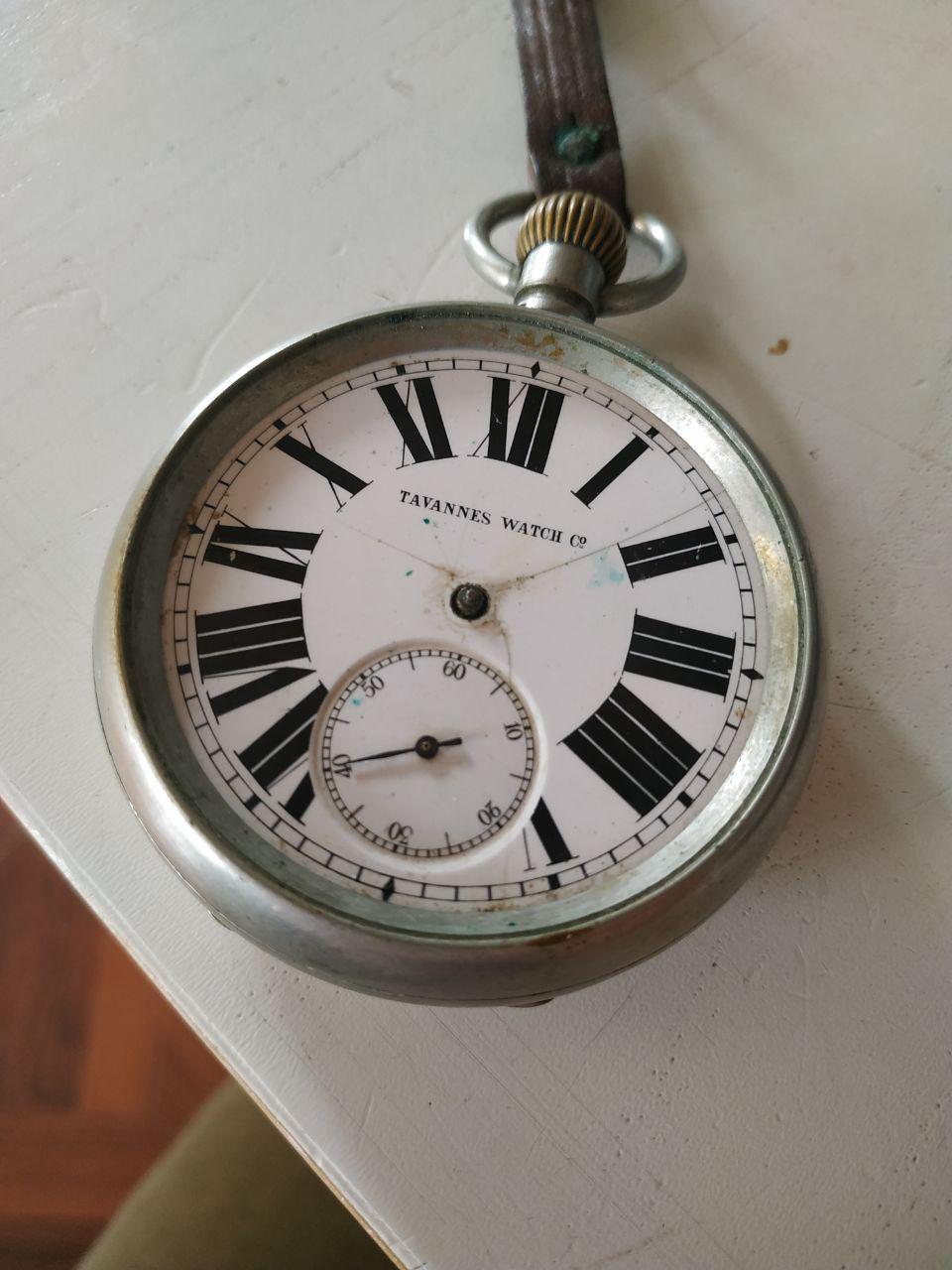

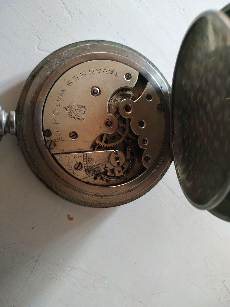

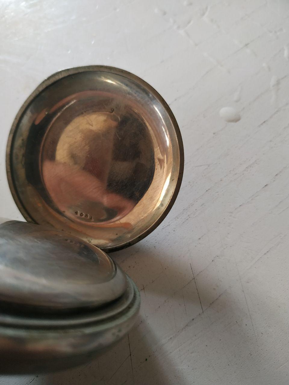

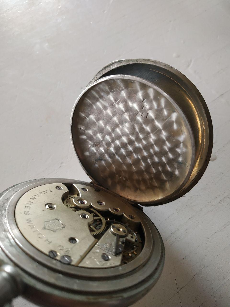

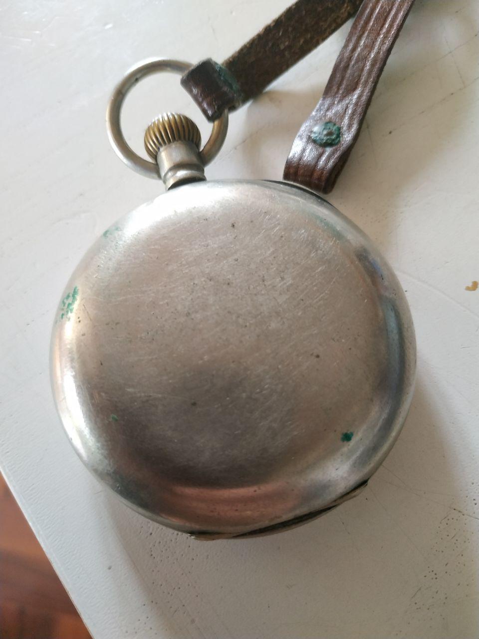

Расскажите пожалуйста, что мне досталось?
Дед передал мне часы, доставшиеся ему самому от отца и деда.
Часы замученные, но в меру моего понимания - восстановлению подлежат.
Кроме марки производителя и ряда цифровых маркировок не нашел ничего на них.
Что это за часы, когда произведены ну и Ваша оценка разумности восстановления (оставив пока в сторону их морально-семейную ценность)
Заранее спасибо.

Обычные анкерные швейцарские часы. Корпус, скорее всего нейзильбер. Судя по циферблату предназначены для использования железнодорожниками.
Восстановить, конечно возможно. Но если планируете продажу, цена ремонта не окупится, IMHO конечно.

Про Таваннес много написано. А про ЖД - забудьте. Это не тот случай.
Патент, указанный на плате относится к 1896 году и принадлежит Генри Сандозу. Он на конструкцию ремонтуара.

Я правильно понимаю что логотип Brevet с номером 12019 - это не более чем указание на вид используемого механизма ?

Это и есть номер патента.

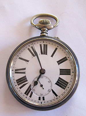

Старый 06.07.2019, 17:52
Аватар для ZOV
ZOV ZOV вне форума
Регистрация: 20.09.2009
Адрес: Россия, Архангельск
Сообщений: 8,170
Сказал(а) спасибо: 6,726
К сожалению - результат распространенных заблуждений и невнимательности. Я тоже до определенного момента считал любую римскую радиальную оцифровку признаком "железнодорожности". Нет сейчас настроя подробно писать, поэтому кратко:
Корни лежат (или сидят) во временах инспектора Болла, Railroad Graids, и на территории САСШ и Канады. В Европе жестких требований нормально так никто и не сформулировал, но привинтить маркетинговую тему с паровозиками не забыли. Потом еще народ стал путать распространенный символ "колесо фортуны" с железнодорожной эмблемой. Таваннес, кстати, в числе таких марок, т.к. долгое время применял этот логотип.
Оцифровка на часах ТС красивая, но слишком тяжелая для безошибочного считывания показаний: массивные часовые метки расположены слишком близко к минутной дороге, кончик минуты "теряется" (особенно в районе 20 минут). Это, впрочем, не мешало использовать такие часы на ЖД, по причине частичного и вольного трактования "отраслевых" требований в Европе.
Если хотите быстро понять, полистайте какую-нибудь одну марку. К примеру, Буре. Сразу сможете заметить: либо цифры компактнее (но не тонкие), либо стрелки очень массивные.
По большому счету, на нашем полушарии к железнодорожным можно относить только те, которые имеют соответствующую служебную маркировку.
