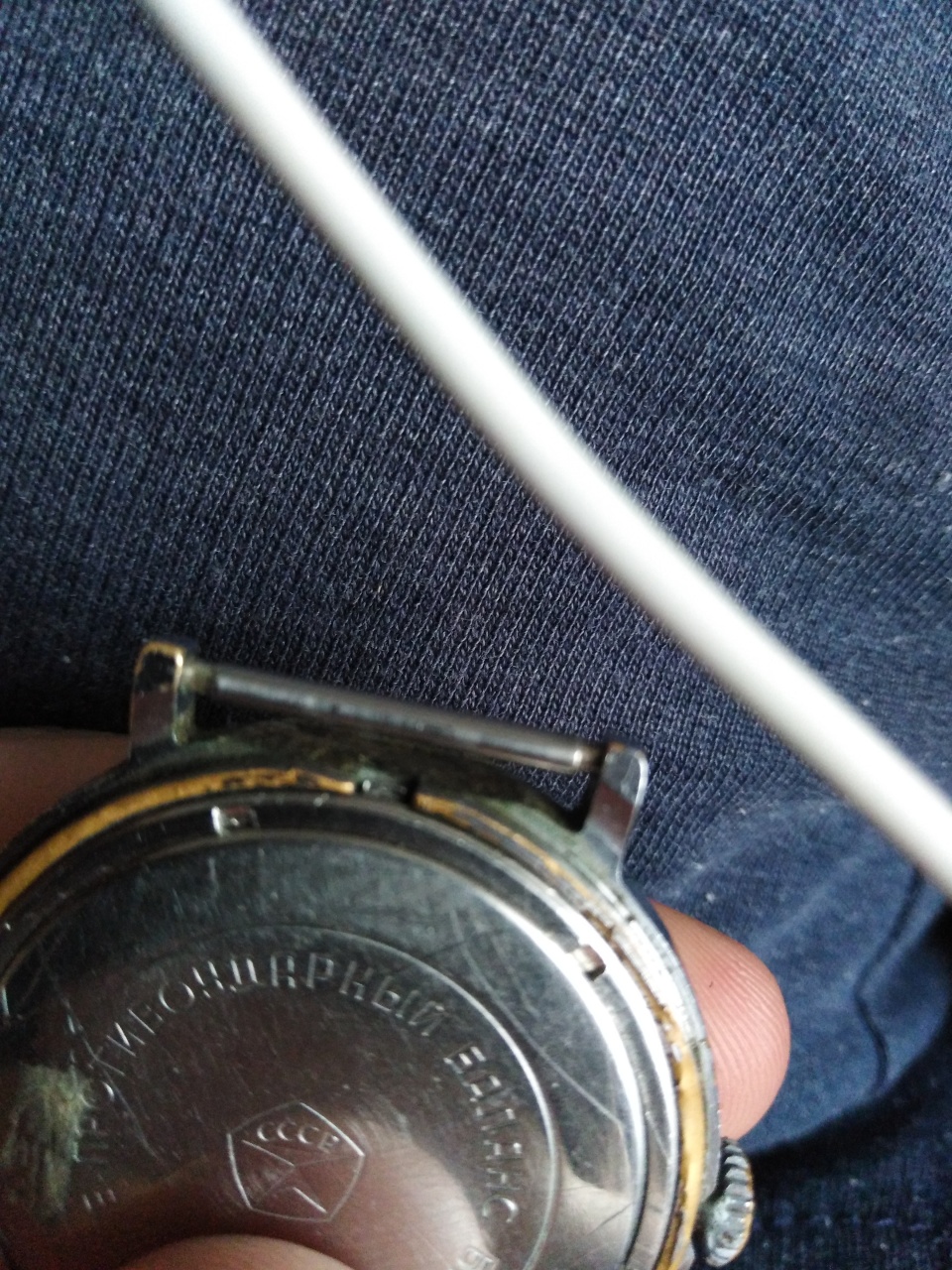

Привет всем, прошу помощи, можно ли снять штырьки которые держат брослет на этих советских часах? На самих штырьках посажена трубка, это не та штучка которую можно поддеть и штырек можно будет вытащить, сижу и ломаю голову, как их снять
P.S на этих часах стоял браслет резинка, я его снял просто отогнув крепление самого браслета

Сообщение от Nikitos87 Посмотреть сообщение
Лезвием ножа, а не отверткой.
ИЛИ (РАБОТАЕТ ДАЖЕ НА СОВЕСКИХ СПРИНГБАРАХ (ШПИЛЬКАХ)
Пилить! Там уже все так окислено, что не сдвинешь. Потом вынимать по половинке и менять на стандартные ушки, подходящей длины.

Это просто трубка которая одета на сам шпенек
С ниткой сработало, спасибо

Уже понял, что колхозили на пруток натянув трубку. Бокорезами удалить и поставить заводского изготовления шкпильку.
