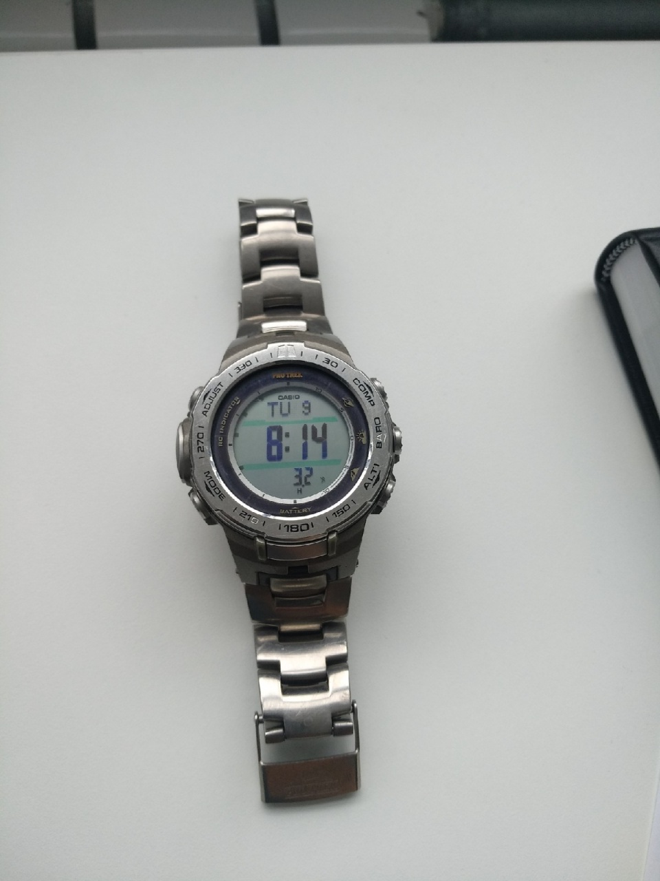

Товарищи, приветствую.
Возникла проблема, ровно через 2 года пользования. Перестал работать индикатор компаса по кругу циферблата.
Т. е. Какие то пиксели работают, какието нет, какието ели ели подсвечены постоянно. Плюс появляется точка на 30х секундах, вот так : 3.0, 3.1, 3.2 и тд.
Пробовал разбирать и сбрасывать АС. Не помогло.
Что это может быть? Рядом сервис центров нет(((

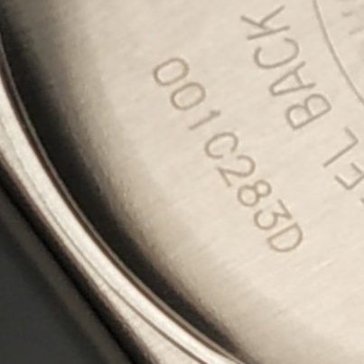

а что за модель полностью если можно, и какой серийник сзади указан, последние 3 цифры и буква?

(3444)PRW-3100T
Сообщение от ziv333 Посмотреть сообщение
На крышке выбито следующее: (3444)PRW-3100T
Браслет титан.
Всё остальное работает.
Выглядит вот так.
Немного я разочаровался в ПроТреках. Проблема с компасом, плюс метки на безели облезают. Царипинка на стекле появилась.
Надо брать Г шоки))

вы меня не поняли, серийник какой, там снизу прописано мелким шрифтом, на крышке типо 000x000x
на счет разочарования это зря, носит уже человек их 3й год, по амазонке и в горах в них лазал, живы здоровы и часы и он, я даже зря сам на скотч грешил выходит, держится то безель и в жару и в холод...
Это?
500BMR
202A301E
Так тонко выбито, что я и не замечал этих номеров.

это
хм, первые партии 2015г, интересно
в остальном надо просто перебрать модуль, похоже что отошли контакты экрана, удары видимо были по часам

А можете подсказать, на сколько сложно "просто перебрать модуль". Нужен ли какой нибудь спец инструмент, или клей или герметик. Или просто разбирается отверткой и осматривается?
Смогу ли я в домашних условия это сделать?

Ничего сложного нет ни клея ни герметика, последовательность, тонкая отвёртка не намагниченная только чтобы, и пинцетик тонкий, аккуратно с шлейфом датчика не забыть отстегнуть, если не поможет то возможно всё-таки нужна замена дисплея, но должно помочь. Руки ровные, неспеша, справиться думаю сможете.

Если не трудно ,поясните пожалуйста, где эти контакты экрана? Или когда разберу, всё будет и так понятно?

неспеша разбирайте все увидите, там две резиновые полоски, и осторожно не растеряйте пружинки и главное помните что где стояло, главное не спешите.
