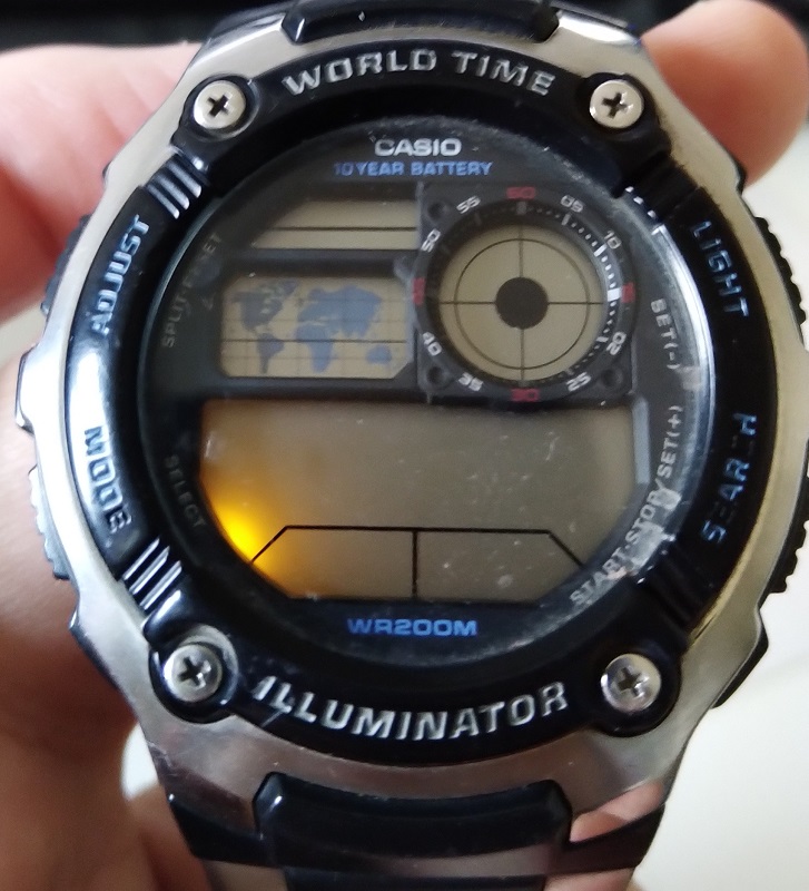

При не выясненных обстоятельствах на часах Casio AE-2100W пропало изображение и постоянно горит диод подсветки. При нажатии кнопок он иногда помаргивает. Часам около двух лет. Следов механических повреждений нет.
Подскажите что можно сделать дома (открыть/выключить/включить) или сразу в ремонт?

Открыть крышку, найти на модуле контакт AC и замкнуть кратковременно на металлическую обойму модуля. Если через некоторое время опять зависнет (а особенно при попытке издать звук) - менять батарейку.

Спасибо за подсказку. Разобрал, замкнул. Часы работают, но показывают еле-еле. При нажатии на кнопки яркость на некоторое время возвращается. Видимо, батарейка села за время работы подсветки. На батарейке намерил 2.3v. Завтра бум искать новую.

Ничего удивительного - батарейка села в ноль.

А как же "10 year battery"? или касио уже не торт? =) Надеялся, что батарейка переживет часы, но хватило ее на 2-3 года. Хотя, возможно, что заплывы в ледяной воде ее добили раньше срока?

Добило её постоянное свечение светодиода в течение нескольких часов.
