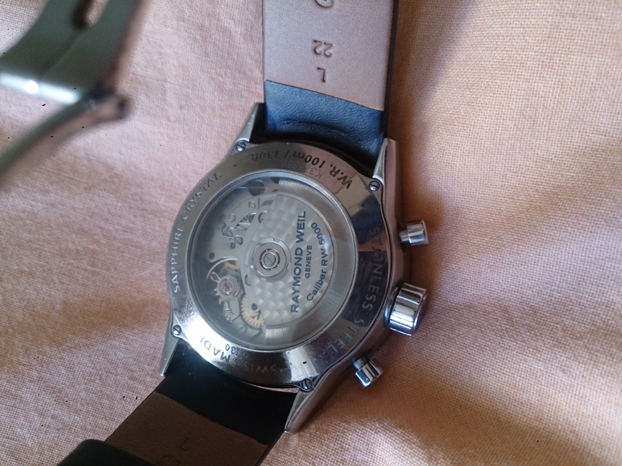

Старый 11.11.2018, 18:31
Snow Lion Snow Lion вне форума
Регистрация: 02.06.2016
Адрес: ufa
Сообщений: 14
Сообщение от Edisson1966 Посмотреть сообщение
А в лупу клеймо посмотреть возле баланса?
А где оно должно стоять? Я так-то дилетант, не часовщик...
Вот задняя крышка моих часов.
