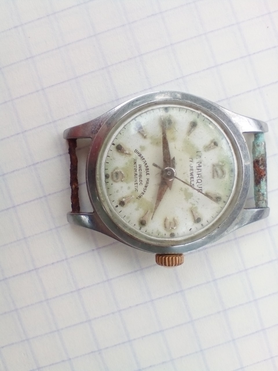

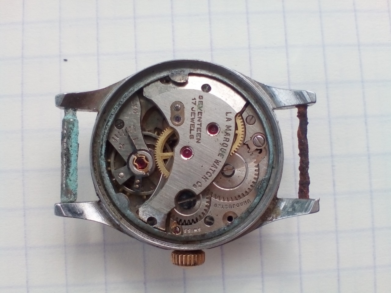

Здравствуйте! Уважаемые форумчане, чисто случайно нашлись вот такие часы, если кто-то может подскажите пожалуйста по производителю и примерному периоду данных часов?!
Буду очень Вам благодарен .
С Ув

AS 1240 или анплог Alpina. Импорт в США 50х годов. Код импортера - три буквы на мосту баланса.

Спасибо огромное Вам! Прошу прощения за глупый вопрос , а буквы AS1240 это модель часов, или что значат эти цифры?!

Это модель калибра (механизма) произведенного Adolphe Schild SA. У Alpina этот механизм шел под другим номером. Трехбуквенным кодом (прочесть не смог) зашифрован импортер механизма, чаще всего это какая-то из швейцарских фирм, закупавшая механизм у кого-то из двух вышеупомянутых и доводившая его до продажного состояния. А La Marque - просто название американской конторы, которая занималась реализацией за океаном. Если код импорта сможете прочесть и написать, подскажу кто это.

Я не знаю правильно ли я понял или нет (на счет моста)
Но если это то что я думаю , то там три буквы LYM.

LYM - в справочниках не встречается.
LXM - Accro Watch Co., небольшая американская компания, проводившая сборку разных часов на импортируемых механизмах.
LYE - Aureole Watch Co., известная швейцарская фирма из Ла Шо-де-Фо.

Не за что. То, что в справочники не попало LYM может означать, что это собственный код La Marque или то, что это код какого-то мелкого имgортера, использовавшийся непродолжительное время. По крайней мере LYD тоже нет в справочниках, но встречается на машинках швейцарской Montres Teriam SA в часах той-же La Marque.
