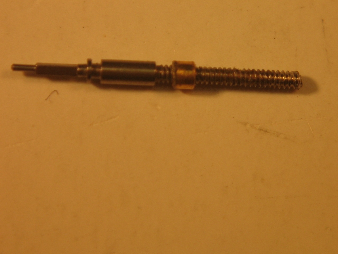

Возможно кому нибудь пригодится старый как мир способ соединения или удлинения вала.
От ненужное головки отрезаем часть с резьбой и получается соединительная втулка, при слишком слабом резьбовом соединение можно воспользоваться любым резьбовым герметиком.
С уважением.

Для кварца не критично, а для механики втулочку желательно подобрать подлиннее....

Добрый вечер Олег!
Естественно для механики нужно втулку отрезать подлиннее, просто для оживления темы решил это выложить.

Втулки не проблема !
для стандартнои 1мм вынимаем из старых побед. 0.8 мм из славы , полет.
1.2мм из молнии - карманник.
Вынимаю так - граню кончик валика , прогоняю втулку и бью по валику с другои стороны.

да простят знающие, "граню кончик валика" -- заводного?
как? "прогоняем", в смысле прокручиваем по резьбе вала?
вынимаем из какой части часов?
Спасибо.
Был случай, когда стачил вал на 0,5 мм лишнего. Так знакомый мастер подложил в заводную головку
кусочек металла. Вот только не понял какого. Отрезал его ножом от пластинки, как фольга жевачки.

Я подкладываю кусочек оловянного припоя - всегда под рукой.Можно проволочку медную.
