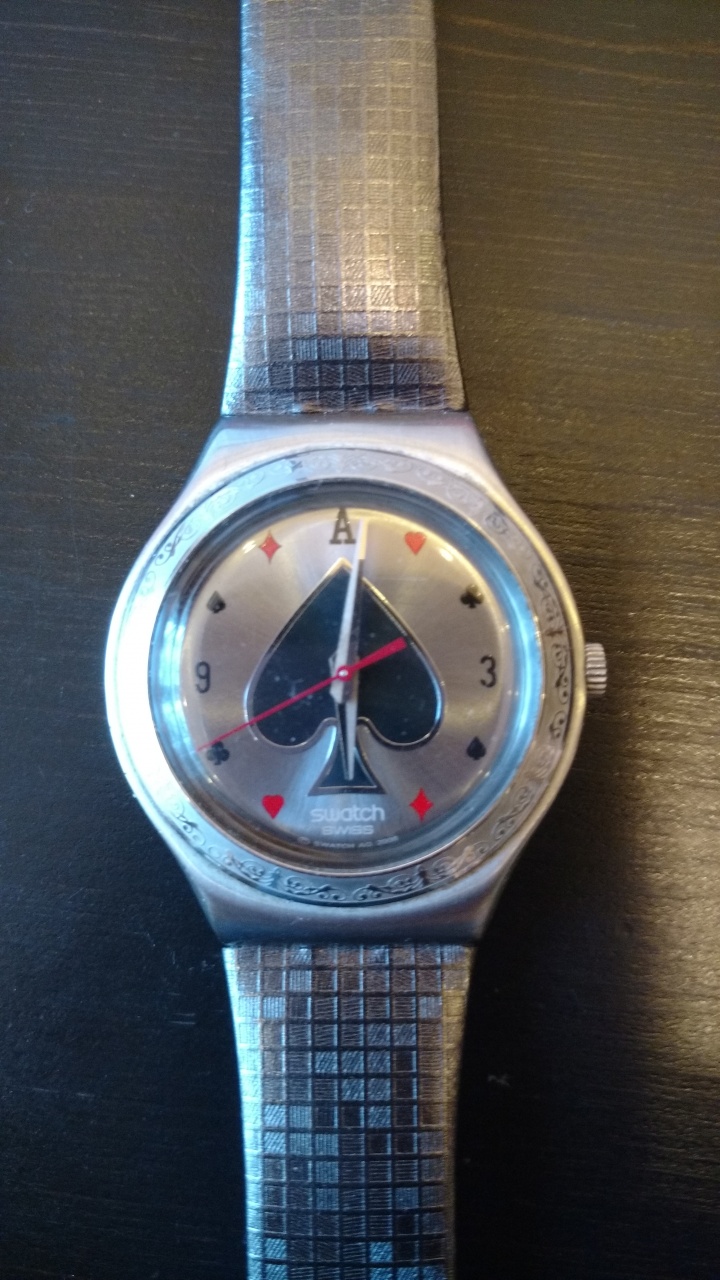

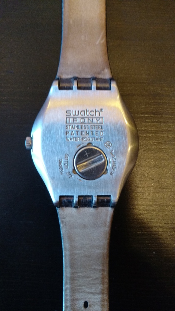

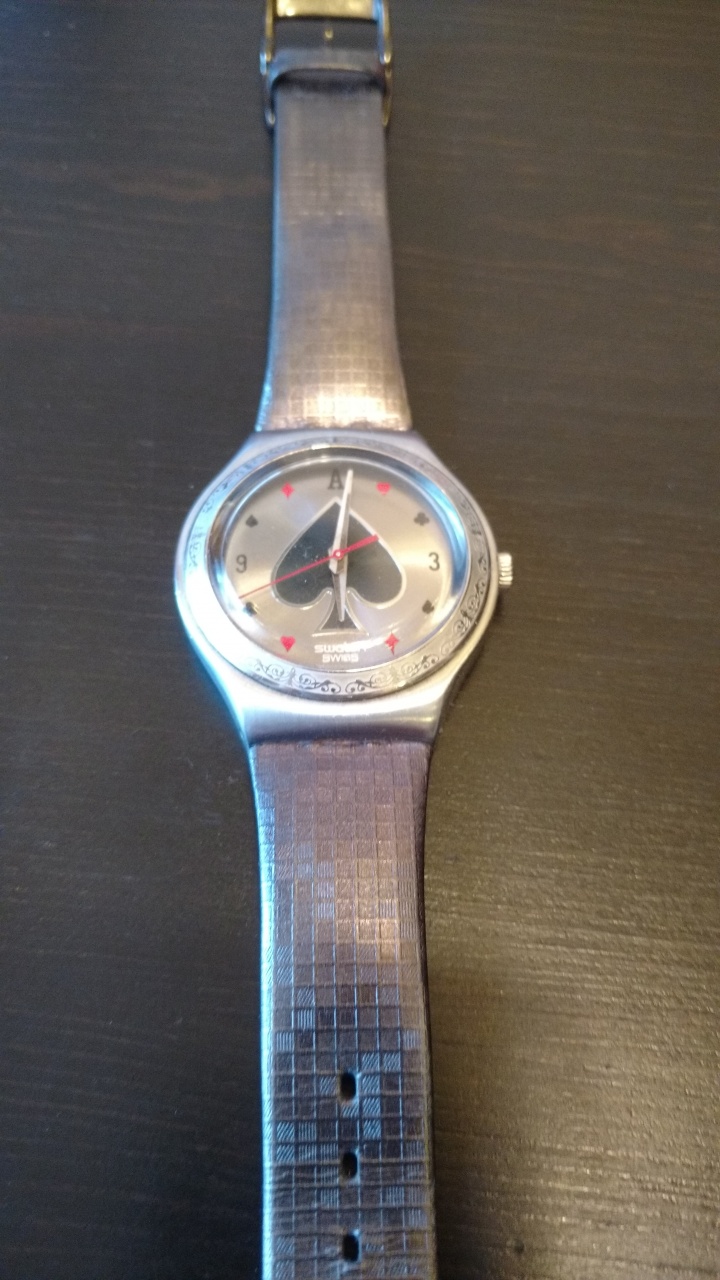

Добрый день всем!
Есть в наличии женские часики Swatch, которые перестали ходить. Замена батареек не помогла, в фирменном магазине сказали, что часы ремонту не подлежат, ибо неразборные (нет задней крышки). Но ведь как-то механизм туда вставляли? Может быть можно разобрать их со стороны стекла и восстановить? Часиками этими супруга очень дорожит, хоть они и простые совсем. Найдутся мастера, могущие помочь дельным советом или еще лучше делом? Часики и я сам в Санкт-Петербурге

Либо рант снимется, либо стекло пробовать вынимать... Но склоняюсь к ранту

Теоретически одноразовые - в сервисе сказали верно, но видел ролики на ютуб: там некоторые умельцы снимают рант, потом вроде стекло и т. д.
В любом случае это замена механизма, и не факт, что выйдет намного дешевле стоимости таких же рабочих часов.

В том-то и дело - таких же уже не будет! Это лимитированная серия с необычным цифером. Поэтому и предпринимаю попытки восстановить.

Снимаетса рант (надет на стекло) Затем , крабом снимаем стекло . Механизм там стоит копеечныи ( одноразовый Эта) Замена механизма … Самое трудное тут , снять стекло не повредив . Т.К оно тут и механизм прижимает и герметично и ободок держит.
