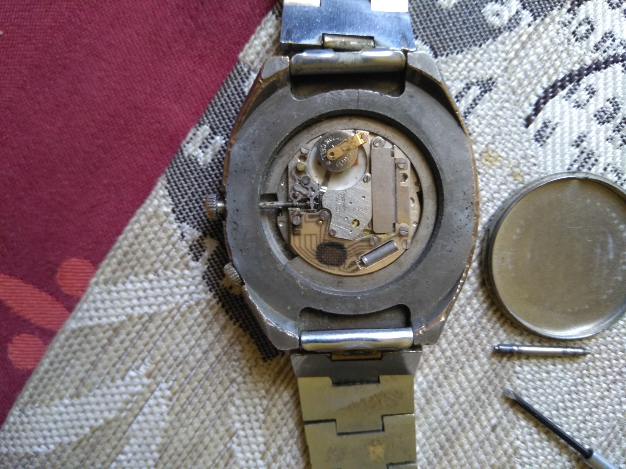

Подскажите как лечится отставание ,за 8 дней отстают уже на 50 минут, батарейка новая.

Сообщение от MIASOC Посмотреть сообщение

Я вообще удивляюсь как они работают... Батарейка не та, состояние механизма ужасное

Сообщение от Trops Посмотреть сообщение
сейчас батарейка стоит 621 , или то же не подходит? и что с механизмом? у нас и мастерских то нет , так батарейки поменять .

Механизм ремонтопригодный, поднять его не проблема. Вся проблема в грязи и отсутствии смазки, батарея тут ни при чем, 23 калибр работает от любой батарейки лишь бы больше 1.45 вольта выдавала. Снимать, разбирать, чистить, мыть, собирать и радоваться точному ходу. Сами не сделаете, первым делом потеряете переводной триб, а потом порвете катушку. Далее в мусор. Врожденных дефектов вся серия 23ХХ не имеет, механизмы очень надежные, электроника с возрастом не деградирует. Так что прислушайтесь к совету Душана, хотя сейчас не каждый современный часовщик такие часы осилит.

Механизм копеечный и ужасный, у любого часового мастера из Беларуси должно быть немеряно. В Жлобине есть мастера. 371(370) элемент стоит столько же как и любой другой, что мешает поставить нормальную батарейку, а не в два раза меньше по размерам... Сами по себе часы ещё те: ни герметичности, ни нормального металла, да и стекло пластиковое по всей видимости... Если только как память от дорогого человека...

Сообщение от dmvt1 Посмотреть сообщение
Это "современный" "лучевский" механизм. Сделанный на древнем оборудовании. Они зачастую с новья уже не рабочие, поэтому у моего отца их очень, ну при очень много....
