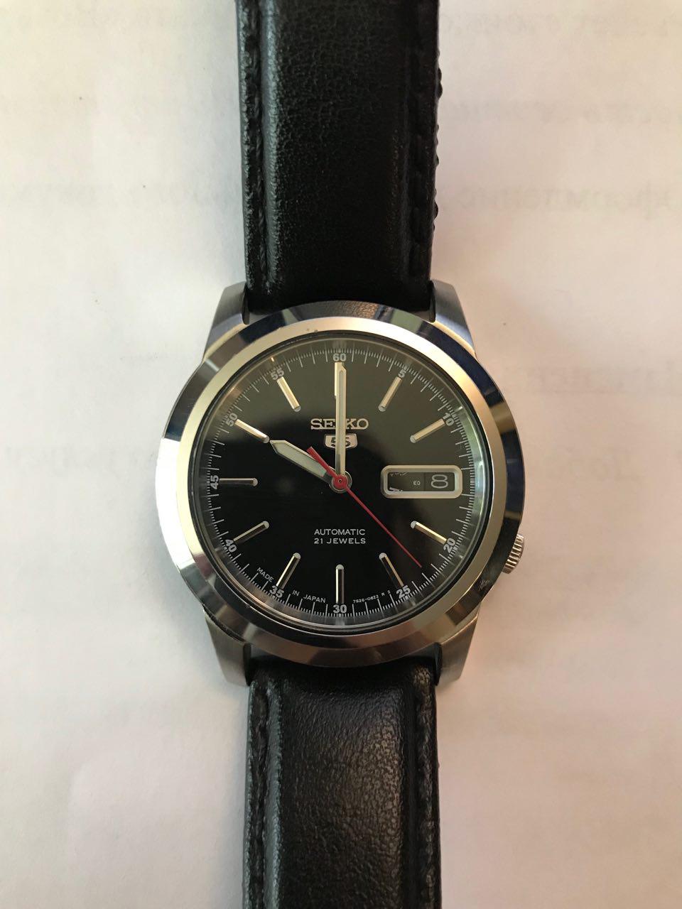

В общем есть seiko 5 7s26-02w0, как то раз они остановились ночью, так как не носил их дня 3. Взял, покачал, что б начали идти, и сдуру решил подвести сразу. Не обратил внимания на то что, это было время когда дата и день недели начали меняться. В результате, теперь я не могу перевести дату. Она меняется, как проходит день, но подвести я ее не могу.
Отнес к мастеру около дома, он посмотрел и сказал:
1. (гуляющая - прим. это не я ее так назвал а он) шестеренка, которая отвечает за регулировку даты\дня пластиковая.
2. У этой шестеренки отломался зубчик, и теперь нет возможности выставить правильно дату, потому что не цепляет шестеренку.
3. Механизм смены даты работает, так что надо просто поменять эту шестеренку и все будет ок.
Но у этого мастера не оказалось такой. Мне выставили дату и день. Но это проработало до первой остановки (опять не носил их 3 дня).
Можете посоветовать мастерскую, или может здесь есть мастера? Можно ли вообще поменять эти шестеренки на металлические, из каких то старых моделей. Или вообще как быть? Дата и день очень нужны, это было главным критерием при выборе. И сколько это будет стоить?
(Писать о том что руки у меня не оттуда и я все испортил не стоит, и так знаю. Надо теперь решить проблему а не заниматься очевидностями)
Спасибо заранее!
UPD: в авторизованном центре сказали 4к, что при стоимости часов в 7к, дороговато.
