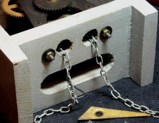

часто неприятный лязгающий звук издает стержень маятника в месте контакта с петлей водила маятника
помогает уменьшение зазора до минимума и смазка
Этот звук гораздо слабее ударов зубьев по вилке.

предположу, что дело в подвесе маятника - небольшой износ, поверхности притерлись друг к другу и скрипят
мне кажется, в кукушках и ходиках можно заменять проволочный подвес на нитевый, как в каминных французах
