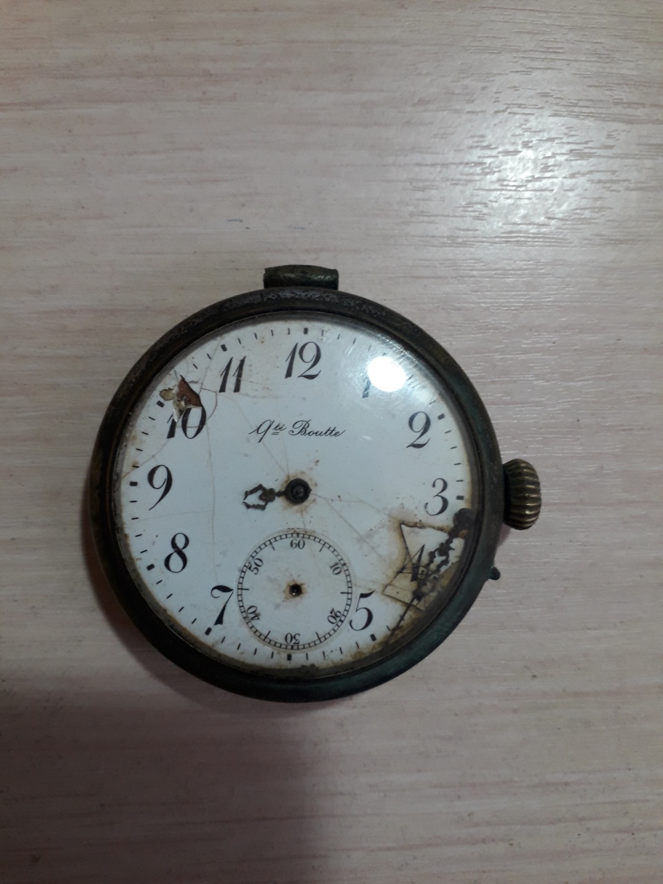

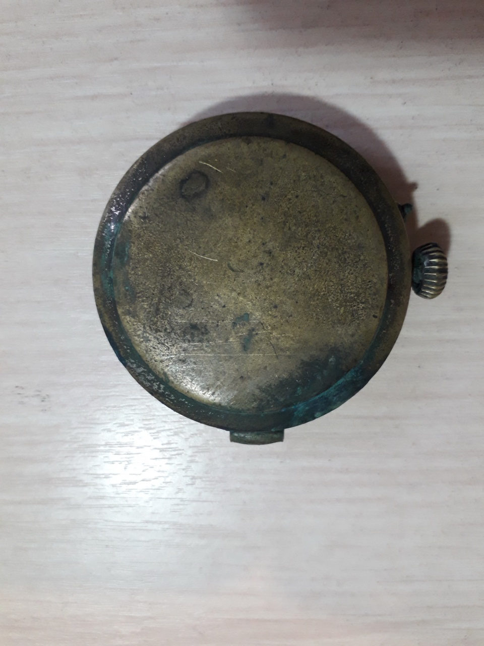

Добрый день уважаемые форумчане! Попались мне карманные часы QTE BOUTTE вот в таком виде. Перечитал всю информацию о них,посмотрел фото на форумах,но так и не понял,какого они у меня года выпуска. Все которые я находил, либо в серебряном, либо золотом корпусе. Что могу о них сказать после прочтения множества информации:они в желтом, я так думаю латунном корпусе с налетом, скорее всего от окислов, циферблат как я понял здесь эмалевый, и он начал разрушаться, на нем есть трещины и сколы, часовая стрелка сломана, а секундная и минутная стрелки не на своем месте, это будет видно на фото, стекло без сколов, чистое, есть всего одна царапинка еле заметная. Как я понял спереди должна стоять крышка, закрывающая циферблат, она отсутствует. Теперь о механизме, он целый, при заводке часы тикают, но что странно, они тикают только в горизонтальном положении, хоть вверх циферблатом, хоть вниз, если завести, могут идти хоть весь день, но если их поднять вертикально, то остановятся, опустить, опять идут. На корпусе и на механизме нет никаких цифр или надписей, кроме как на циферблате название фирмы. Вроде бы описал более менее, как смог все нюансы, если нужны будут еще фото, я сделаю. Помогите новичку разобраться с этим "ребусом"

Сообщение от romazanogli Посмотреть сообщение
Не название фирмы, а обозначение сорта.
Корпус не родной, т.н. "артельный", наручный, с отломанным ушком.
Механизм рубежа 19-20 веков, корпус - более поздний. Никакой передней крышки в этом корпусе не должно быть.

А, то, что часы идут в одном положении ничего странного - баланс умер.

Подскажите,а баланс меняется,или это уже механизму хана?

Баланс меняется (или ось изготавливается), ушко припаивается, корпус перехромируется, циферблат подбирается, но цена этого во много раз превышает стоимость конечного продукта.
Впрочем, баланс, может, и не умер, и требуется лишь хорошая чистка и смазка. В таких часах - как повезет. Надеюсь, треснутых камней там нет.

Камней треснутых не заметил,теперь буду думать,что с ними делать.

Еще и секундная ось, похоже, обломана.
На запчасти. Рублей 500, думаю.

Понял,не буду тогда с ними заморачиваться,продам как есть на запчасти,может кому то нужнее.
