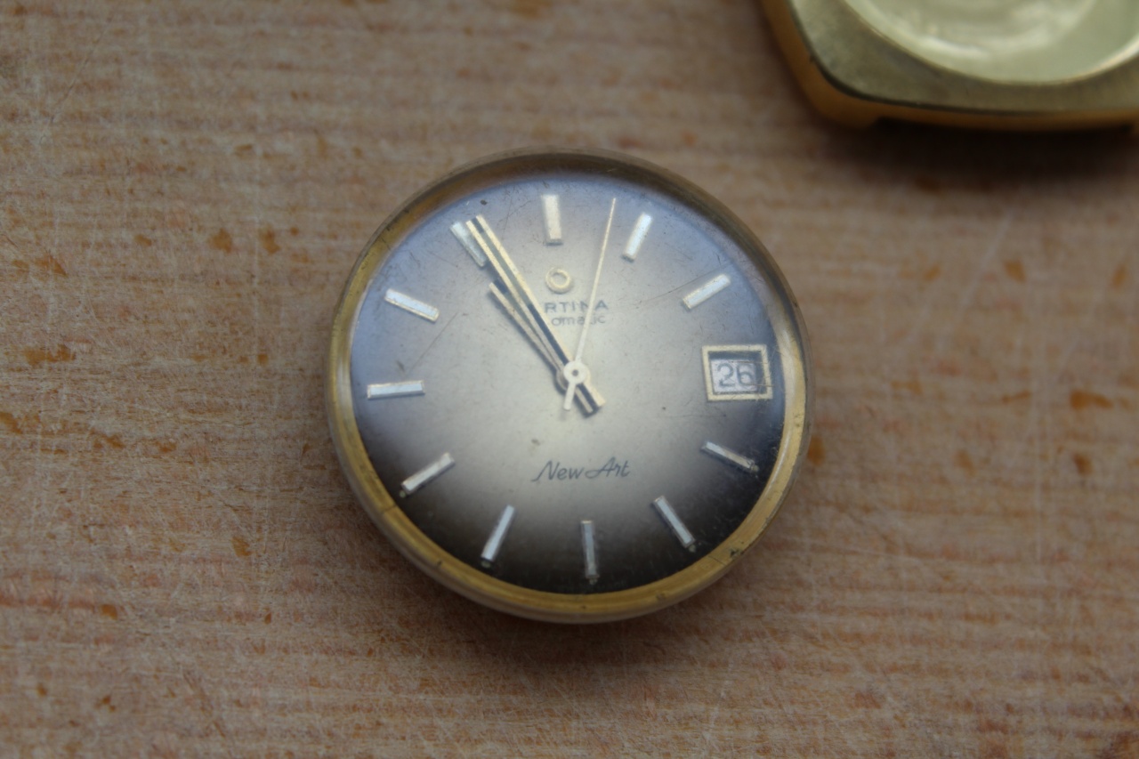

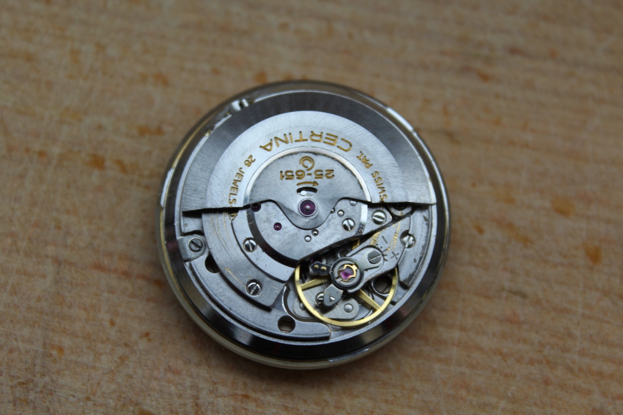

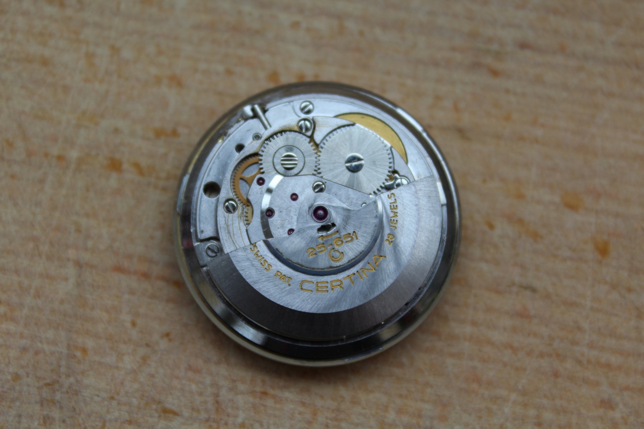

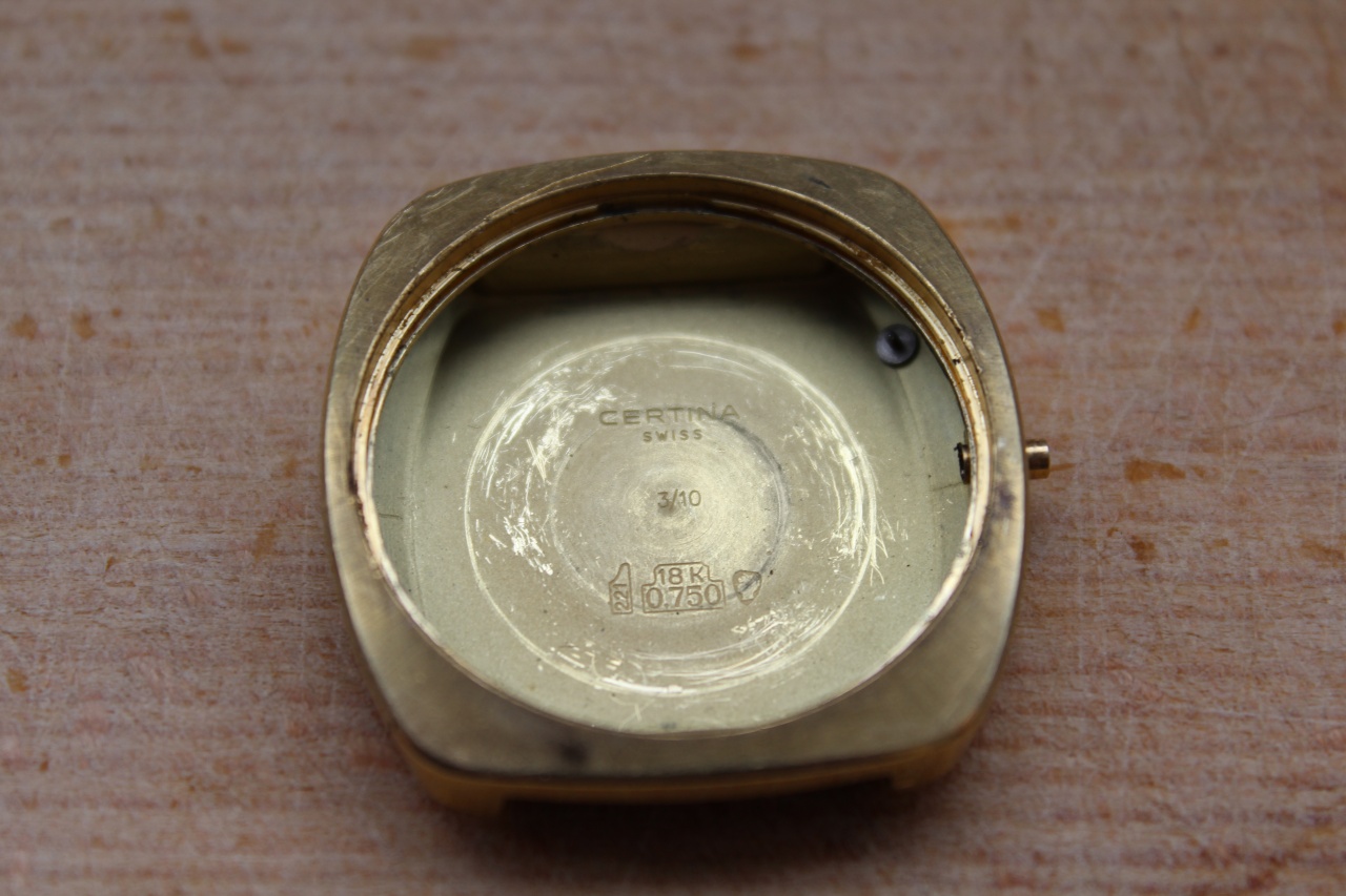

Нужно ваше мнение про Certina New Art
Вечер добрый, форумчане! Попались мне вот такие часики, на ходу. Автоподзавод работает, ЗГ отсутствует. Внутри корпуса есть куча клейм. Хотелось бы узнать Ваше мнение по данному экземпляру, если можно каких годов? И что обозначают клейма?

Простите, но золота я там не увидел.

А зачем, тогда клеймо ставить внутри корпуса? Возле ЗГ, слева, тоже стоит клеймо. Еще написан номер в два ряда 5810 161
258354

Сообщение от KirRus77 Посмотреть сообщение
5810 161
Это реф. номер. Модель 1973 года, на мануфактурном калибре 25-651. Выпускалась в корпусе из 18кт золота
Интересно, это механизм такие борозды проделал внутри корпуса? Судя по следам - так и есть.

Вот что значит,когда ротор корпусом вротор........
Ротор еще и мех поцарапал.
Видимо коряво поставили корпус,а он еще и мягкий!

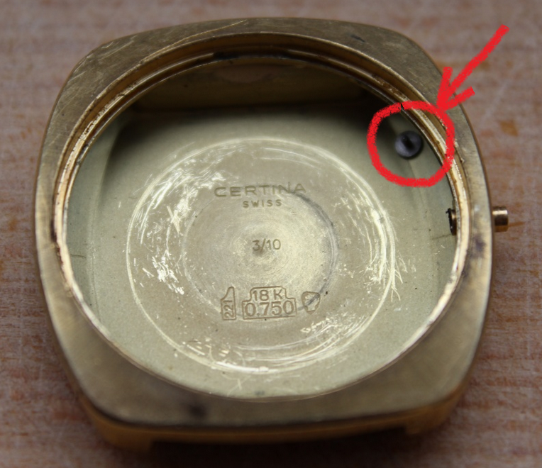

Добрый день форумчане! Попались они мне, при разборе старого письменного стола, оставшегося на работе, от предыдущего арендатора.
А царапины оставил винт, который находился в корпусе. На фото видно. Он попадал между ротором автоподзавода и дном корпуса. Механизм достал предварительно сняв стекло, он крепится в корпусе по принципу "байонет".
