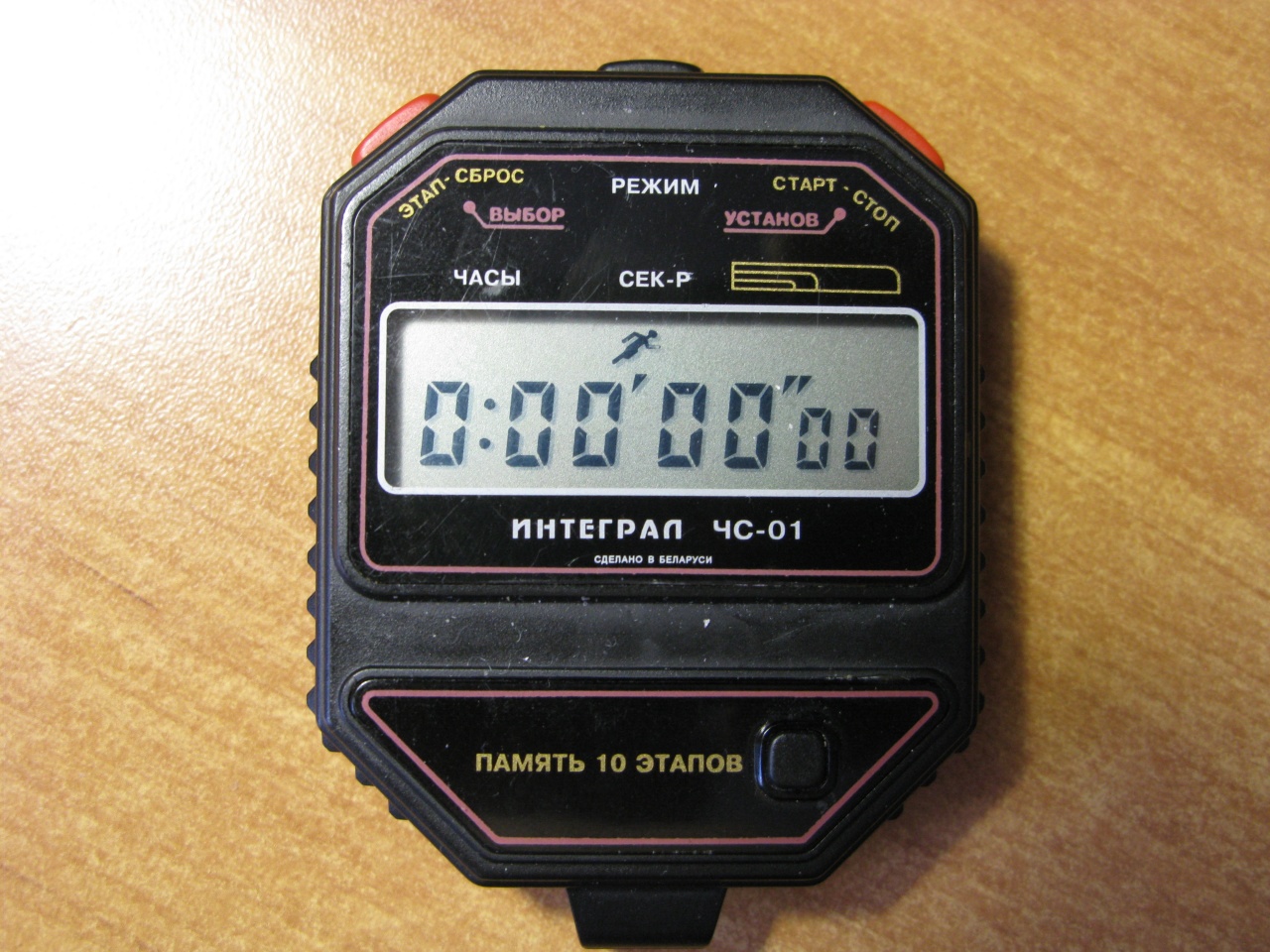

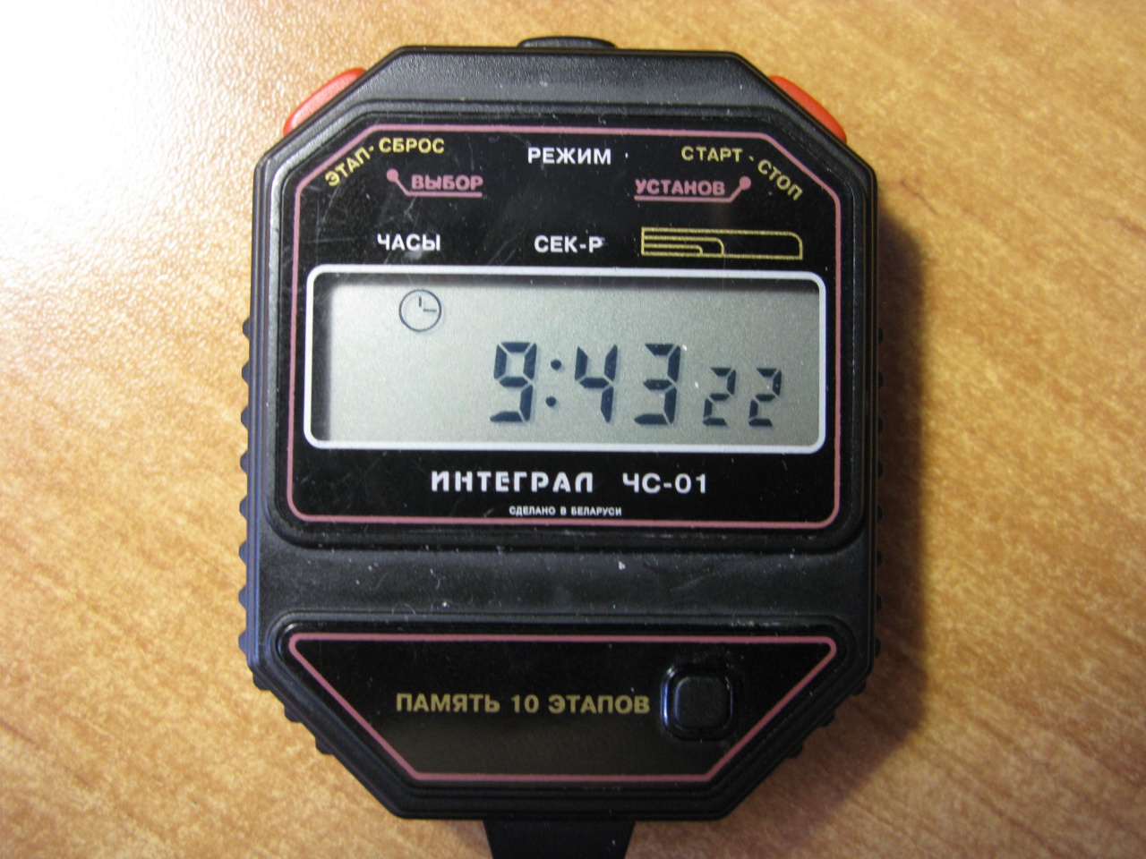

Приобрёл на барахолке часы-секундомер Интеграл ЧС-01 за недорого. В общем интересная штучка. Там особо разбираться с ними не стал. Но когда дома начал разбираться, выявился не хороший глюк. ЧС-01 это часы и секундомер в одном флакон

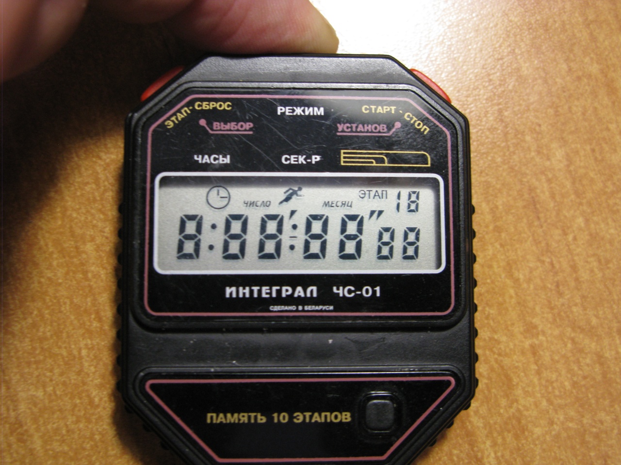

Так вот. Кнопкой "режим" они должны переключаться из режима отображения времени в режим секундомера. Но этого не происходит. Вместо этого на дисплее как в игрушке "Ну погоди" отображаются все сегменты и криптограммы, и часы обнуляются. И что интересно на дисплее присутствуют криптограммы Число и Месяц. Но я так понимаю, что такого режима в этом девайсе не предусмотрено. Оригинально вообще-то.)) Или он всё таки есть, и это же глюк? Т.к. при Выборе даёт установить только часы, минуты и секунды
ID:	2918002 Нажмите на изображение для увеличения

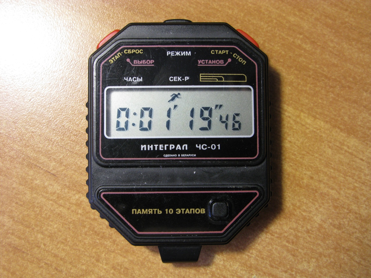

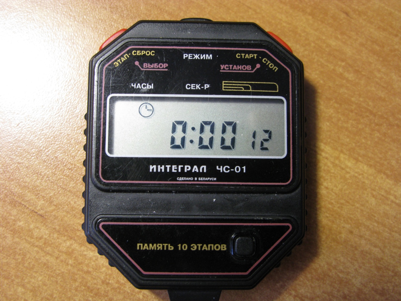

Иногда, когда кнопка "Режим" зажата и нажимаешь кнопку "Старт-Стоп" всё таки происходит переключение в режим секундомера. И причём секундомер работает как надо, т.е. сбоев в его функционале нет. А обратно в режим отображения времени переключается сразу.
ID:	2918004 Нажмите на изображение для увеличения
Что скажите? Болячка не лечится?

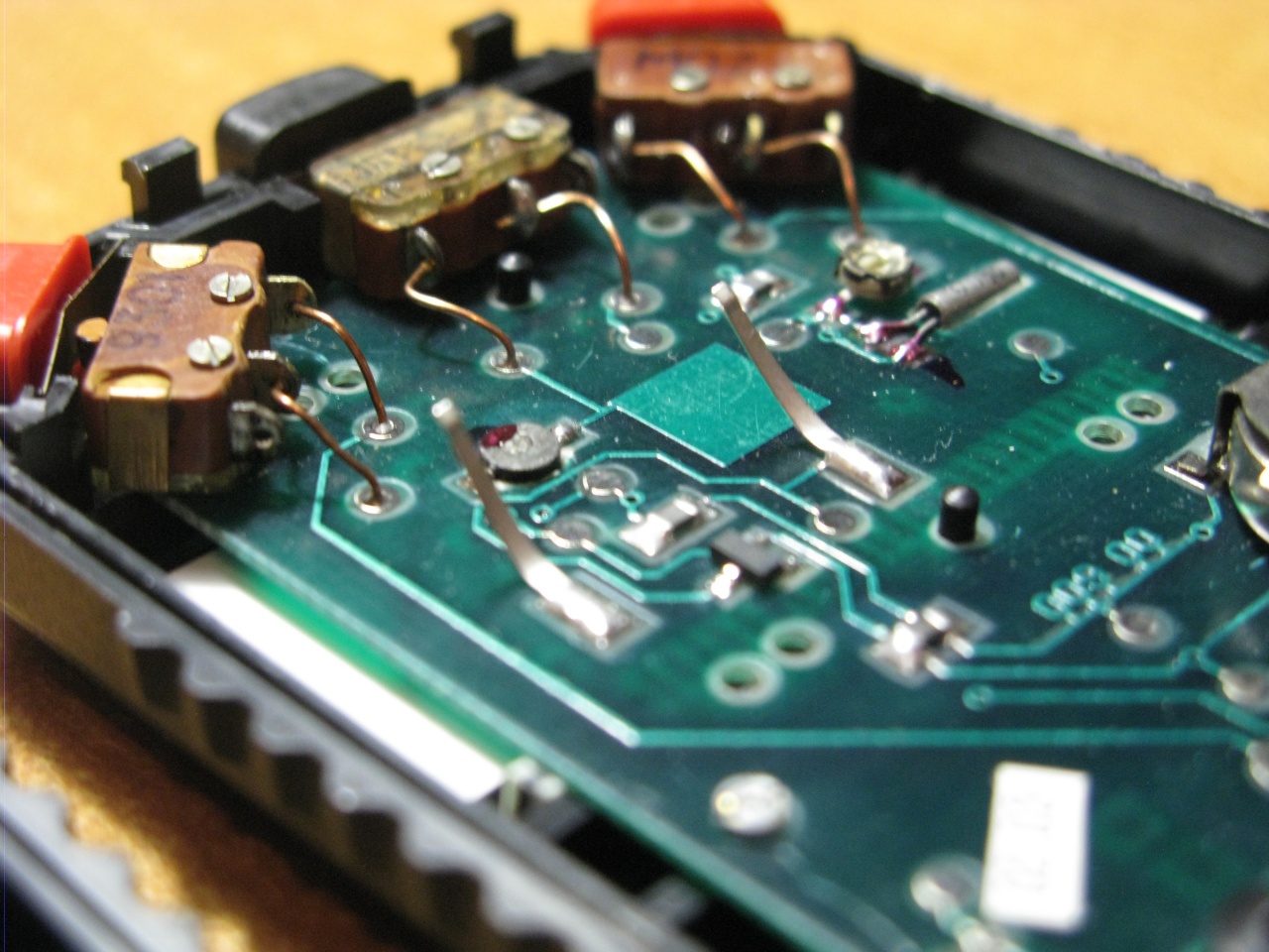

Плохой контакт в батарейном отсеке скорее всего.

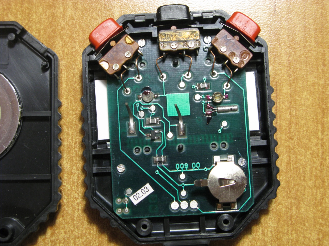

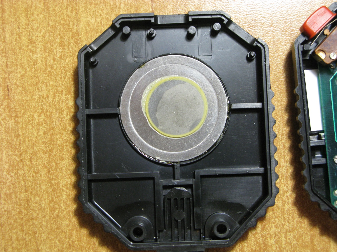

Логичное предположение. Я кстати сразу проверил этот вариант. Но там было всё нормально. Батарейный отсек супер "жёсткий". Я такой раньше видел на различных электронных китайских часах. И вот только с полчаса назад проблема была решена. Я не упомянул, что у секундомера, при нажатии кнопок, раздаётся тональный сигнал типа "пик". Вернее он должен был раздаваться, но на деле его не было. Проверил катушку, транзистор. Всё в порядке. Осталось проверить контакты на пьезик. Подогнул контактные язычки и опаьки и сигнал появился и всё стало переключаться как надо.

Понятно! Встречал такое на некоторых часах - при отсутствии пьезопищалки рандомные сбои при подаче сигнала. Скорее всего ЭДС самоиндукции с катушки долбит по чипу.
