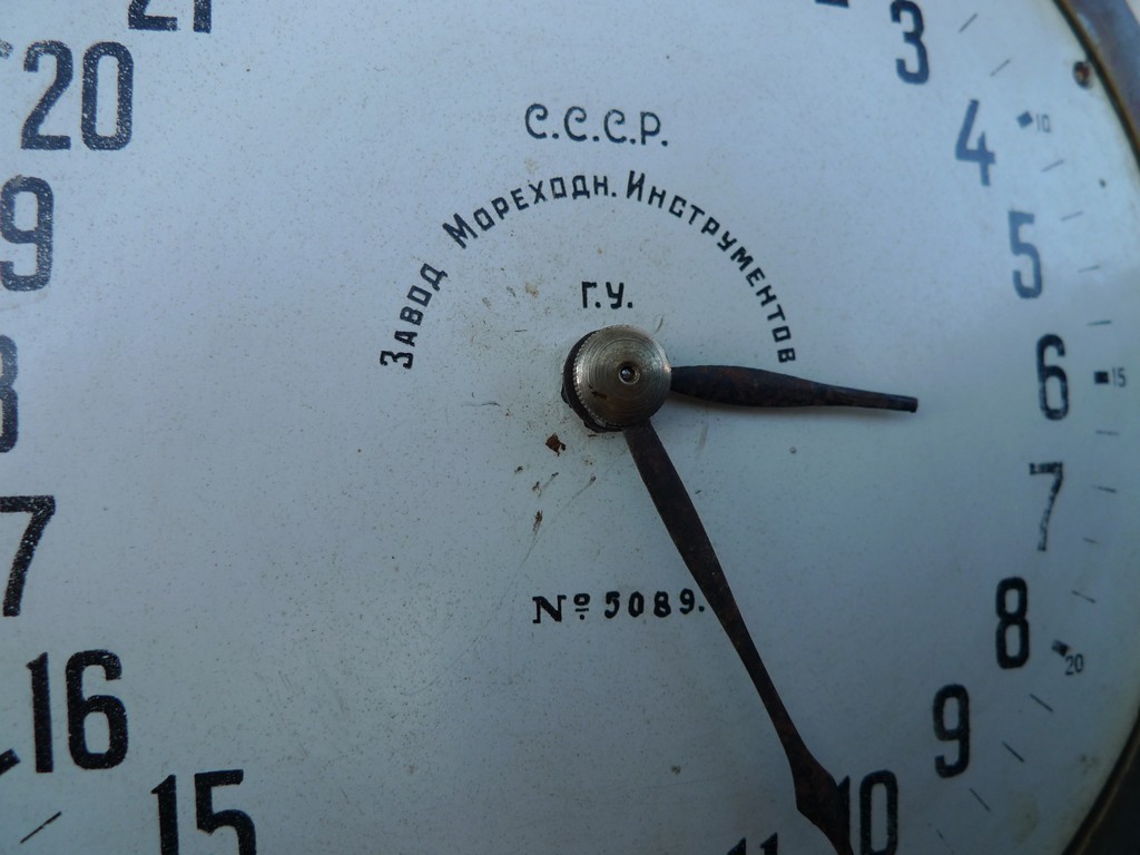

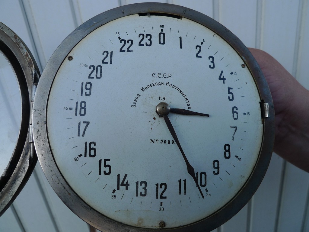

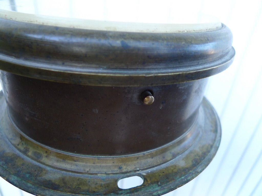

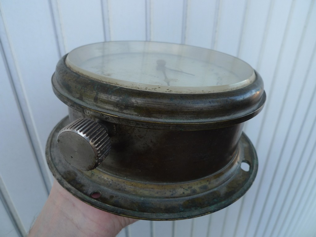

Прошу дать комментарии по таким часам.

Старый 30.04.2012, 20:58
Регистрация: 05.03.2008
Адрес: De La Ville Cul-de-Sac
Сообщений: 8,388
Сказал(а) спасибо: 6,523
http://polarnik.livejournal.com/190661.html
sapsan61 (30.04.2012)
Аватар для pioner61
pioner61 pioner61 вне форума
Регистрация: 18.02.2011
Адрес: РФ Москва
Сообщений: 1,336
Сказал(а) спасибо: 2,092
Поблагодарили 4,848 раз(а) в 1,008 сообщениях
Прочтите вот здесь : http://forum.watch.ru/showthread.php...Каютные

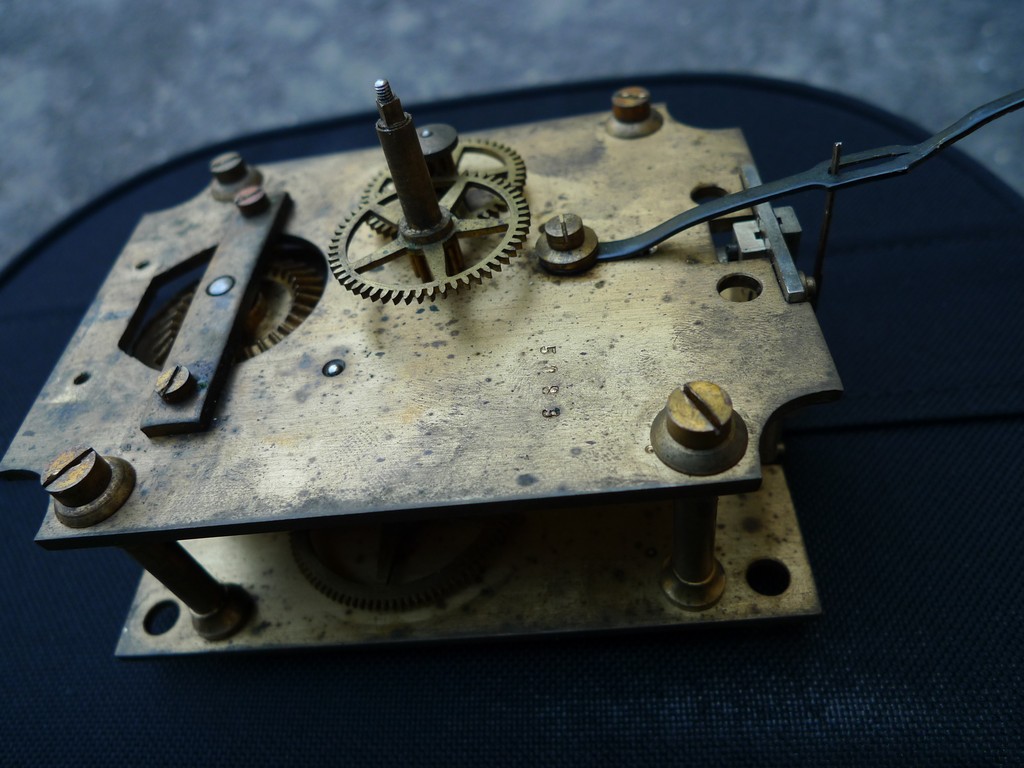

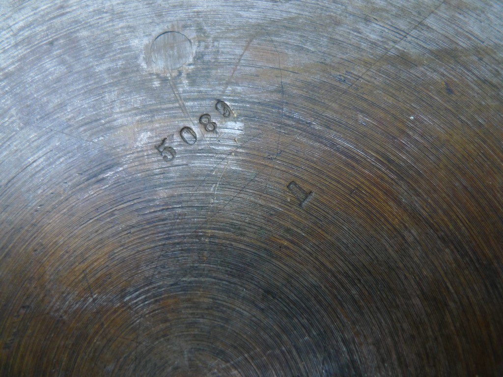

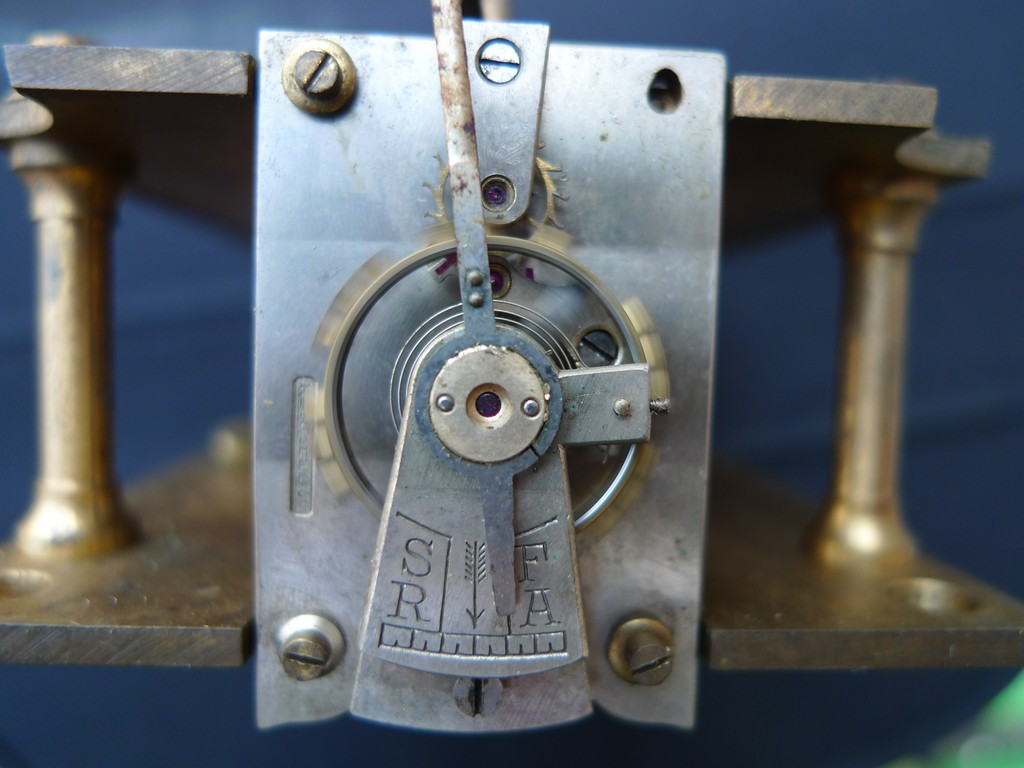

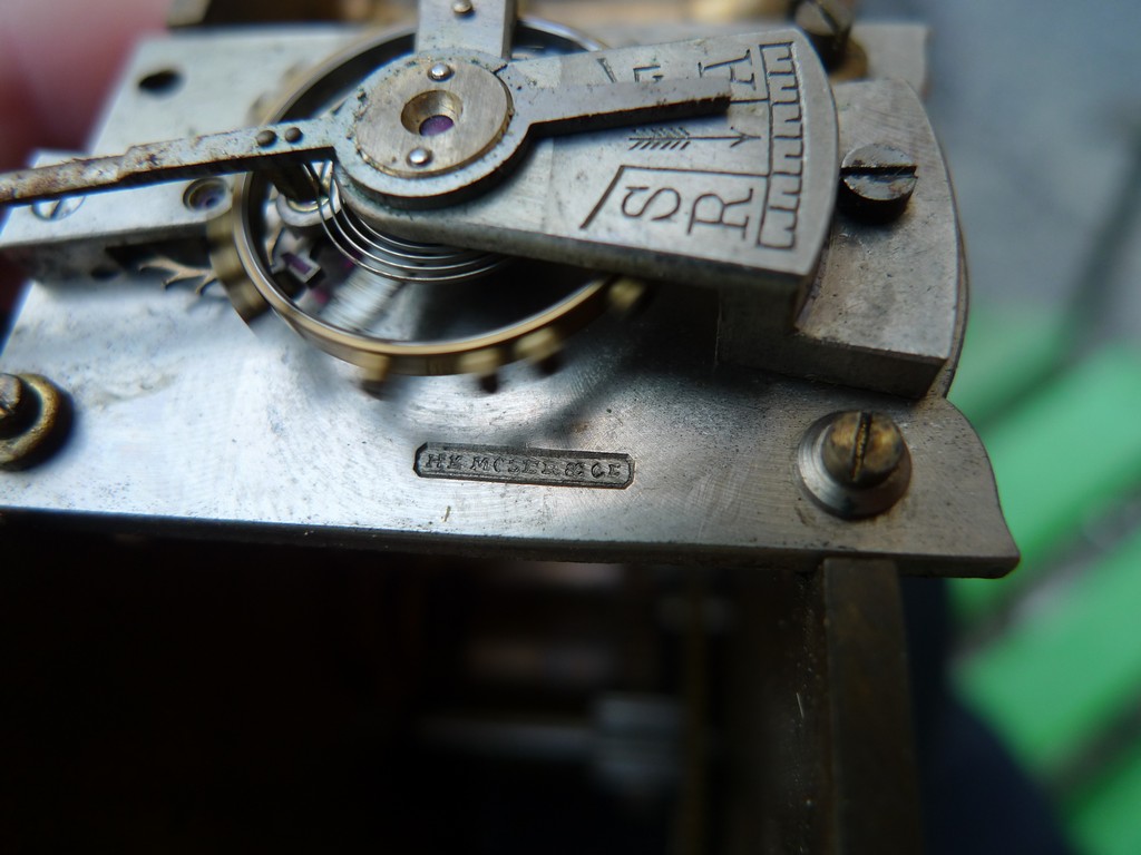

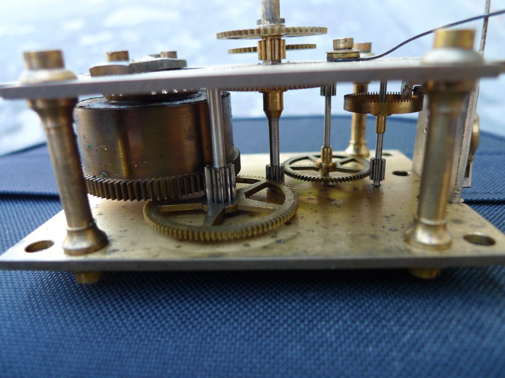

Как мог на моих часах оказаться швейцарский механизм? Подскажите...

Старый 02.05.2012, 22:52
Аватар для ZOV
ZOV ZOV вне форума
Регистрация: 20.09.2009
Адрес: Россия, Архангельск
Сообщений: 8,170
Сказал(а) спасибо: 6,728
А там другого быть не могло. Если Вы прочитали топик по ссылке pioner61, то приблизительно знаете датировку. Тогда в СССР еще не было собственного производства таких механизмов. Рачительно использовали то, что было: http://marcoins.ru/chasy-sssr.htm (это без подробностей).

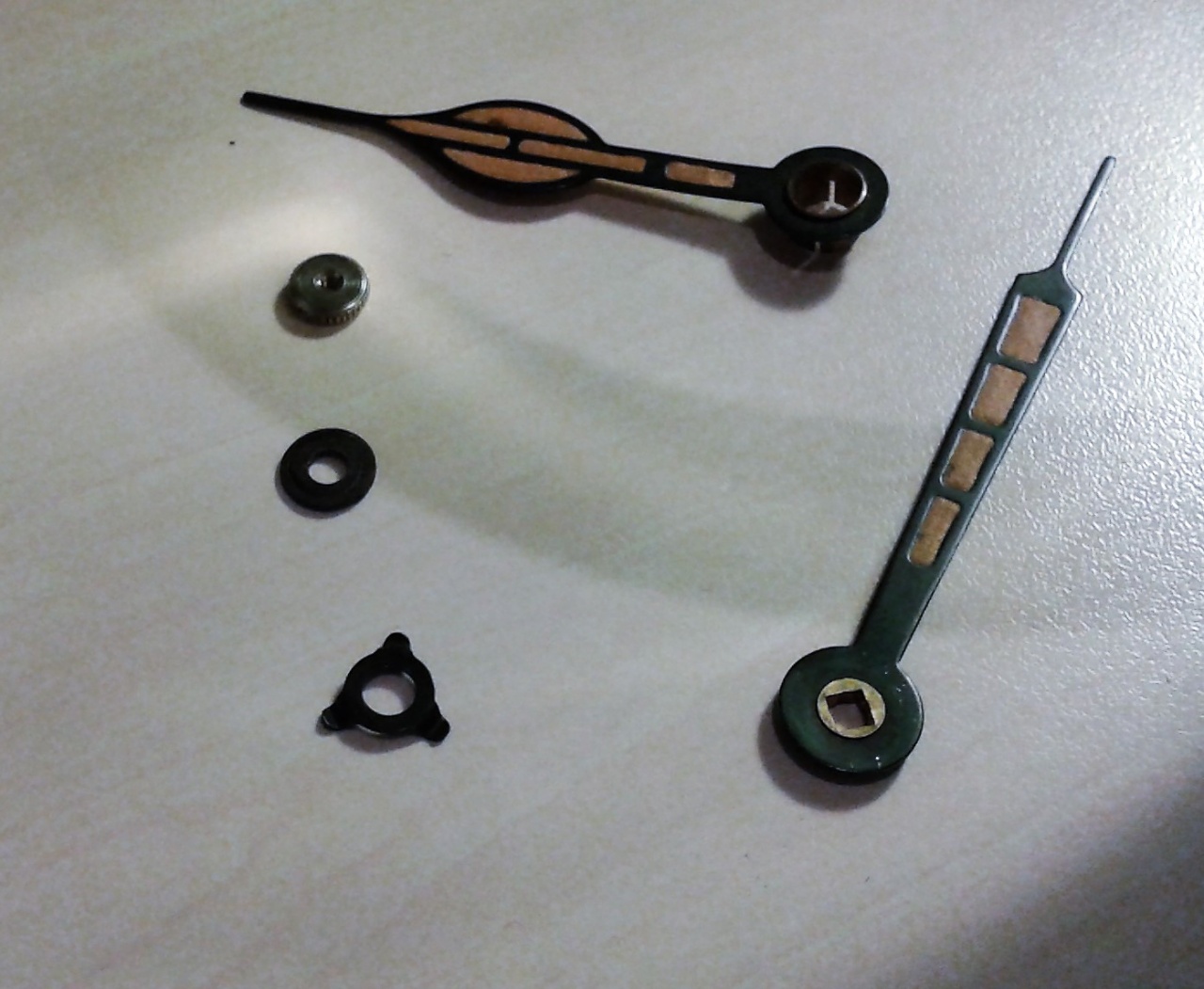

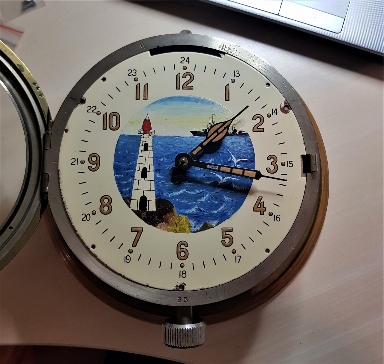

Что бы не плодить темы, нашел и решил реанимировать эту. Сосед тащил в скупку металла вот эти замечательные часы. После уговоров сдался и отдал по цене бронзы))). Часы привел в порядок. Решил поинтересоваться что да как. Пришлось снять мех и обнаружить, что в прекрасном латунном корпусе стоит банальный мех ЧЧЗ изготовленный во втором квартале 65 года. На самом же корпусе красуется год 35. Поковырявшись в нете, нашел что это были за часы изначально. С высокой долей вероятности это были часы Завода Мореходн. Инструментов. Вот теперь стоит задача, найти механизм и циферблат этого завода в корпус, который мне достался. Все новодельное удалил. Если у кого нибудь есть информация по такому меху и циферу со стрелками, буду очень благодарен.

Старый 05.02.2018, 10:59
Аватар для uvarrov
uvarrov uvarrov вне форума
Регистрация: 20.11.2010
Адрес: Россия Санкт-Петербург
Сообщений: 7,663
Сказал(а) спасибо: 9,428
Поблагодарили 18,596 раз(а) в 5,555 сообщениях
Совершенно верно, корпус ранний - крепление циферблата на трёх винтах.
На стрелках и циферблате тёмная светомасса. Рекомендую проверить дозиметром. Фонить могут адски.
