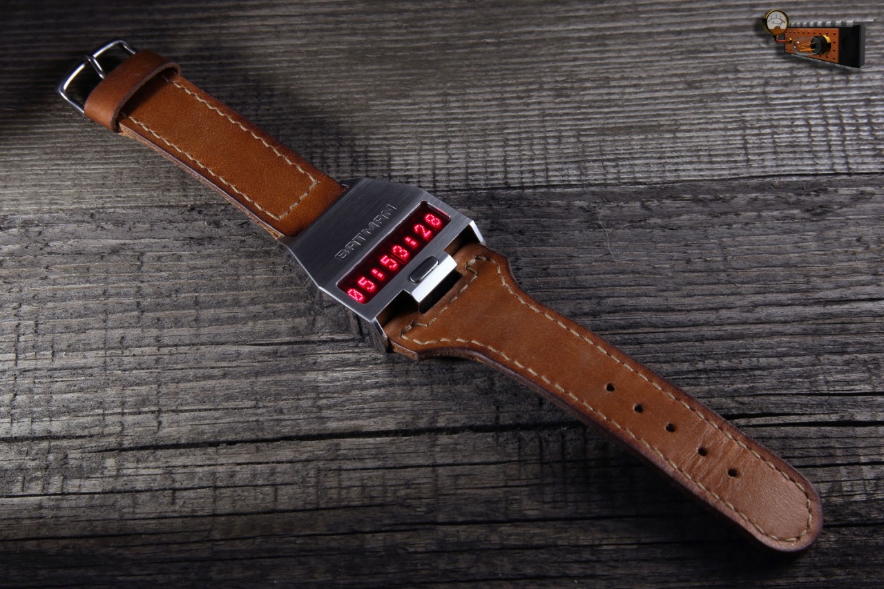

Тематические наручные часы на матричном индикаторе «Бэтмен»
Размер корпуса 43 Х 42 Х 10 мм
Вес с ремешком 63 грамма.
Корпус изготовлен из нержавеющей стали AISI 304.
Питание от литий-полимерного аккумулятора ёмкостью 90 мА/час, одного заряда хватает на месяц работы.
Часы показывают время, дату, день недели и уровень заряда аккумулятора.
Имеется четыре шрифта на выбор.
Десять степеней яркости индикатора.
Регулируемое время показа информации от одной до шестидесяти секунд.
Зарядка от любого источника питания напряжением пять вольт и разъёмом microUSB.

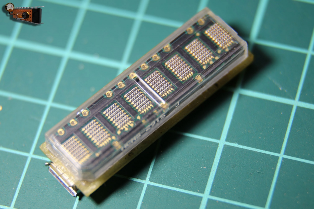

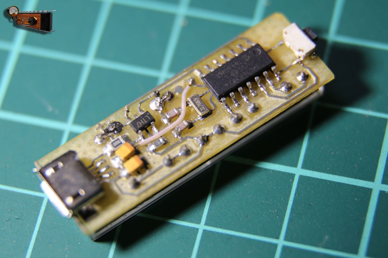

Часы сделаны на матричном индикаторе, который управляется микроконтроллером PIC16F1824.
Только в данном случае я отпаял кнопку и разъем зарядки, они будут располагаться в других местах.

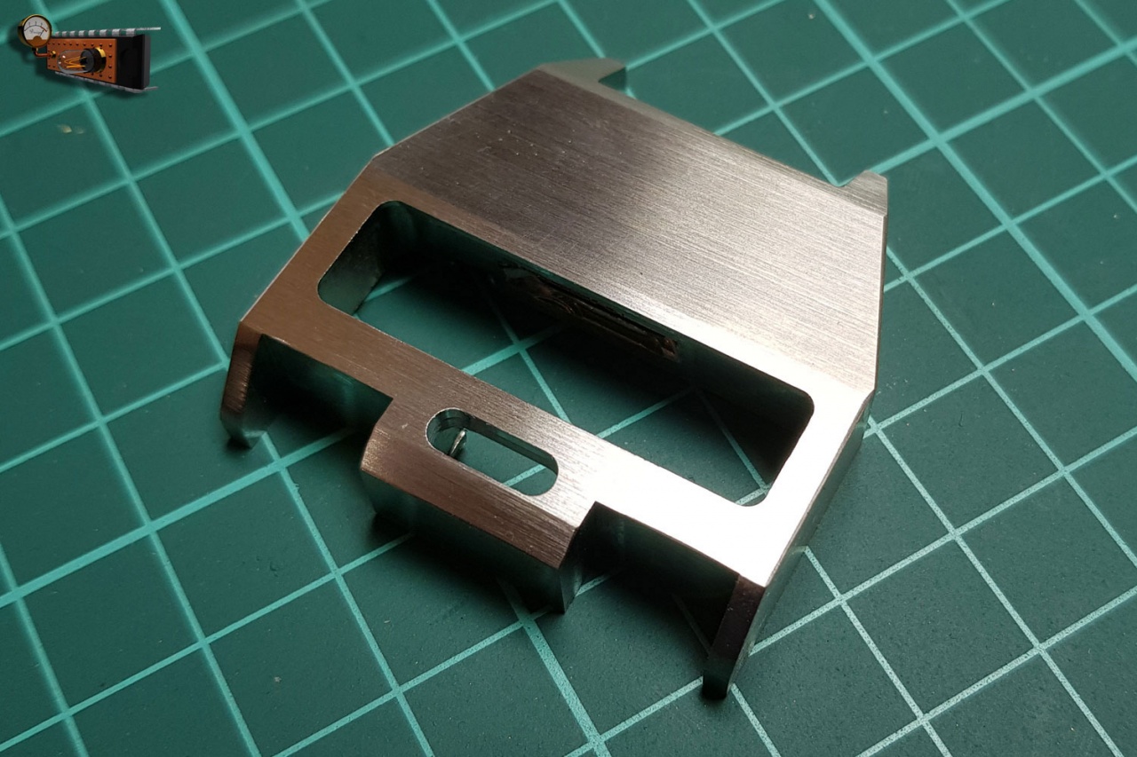

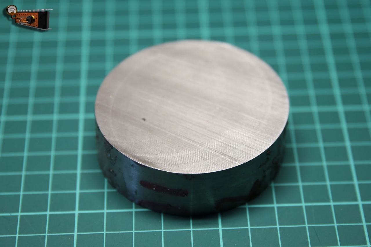

Корпус сделать очень легко: надо взять болванку из нержавеющей стали…

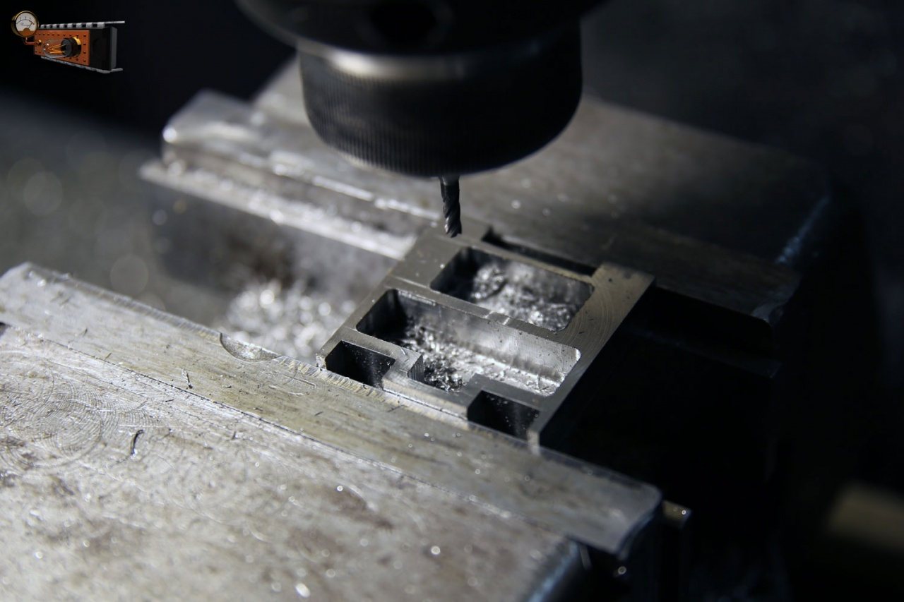

…а потом на фрезерном станке срезать лишний металл.

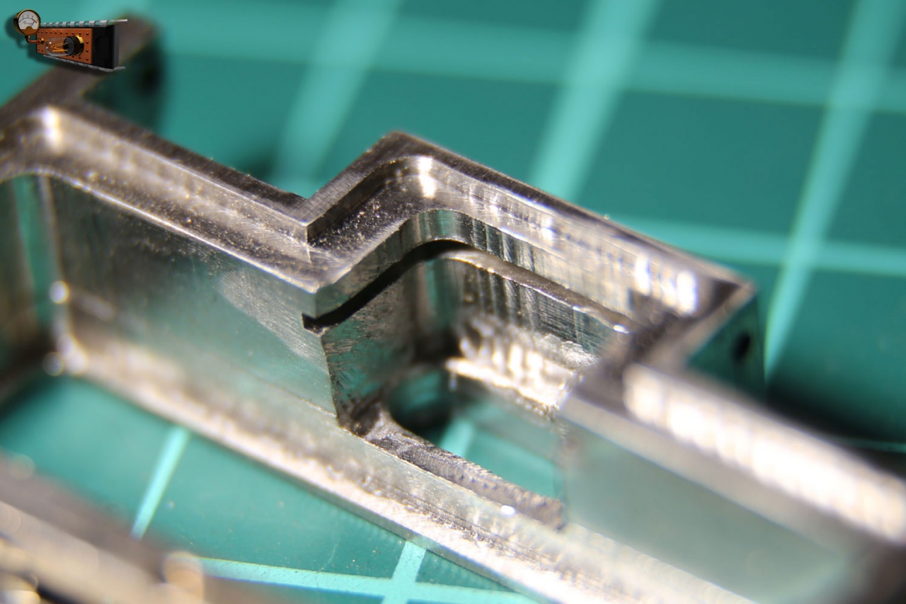

В углублении для кнопки фрезерую паз шириной 1 мм для платы.

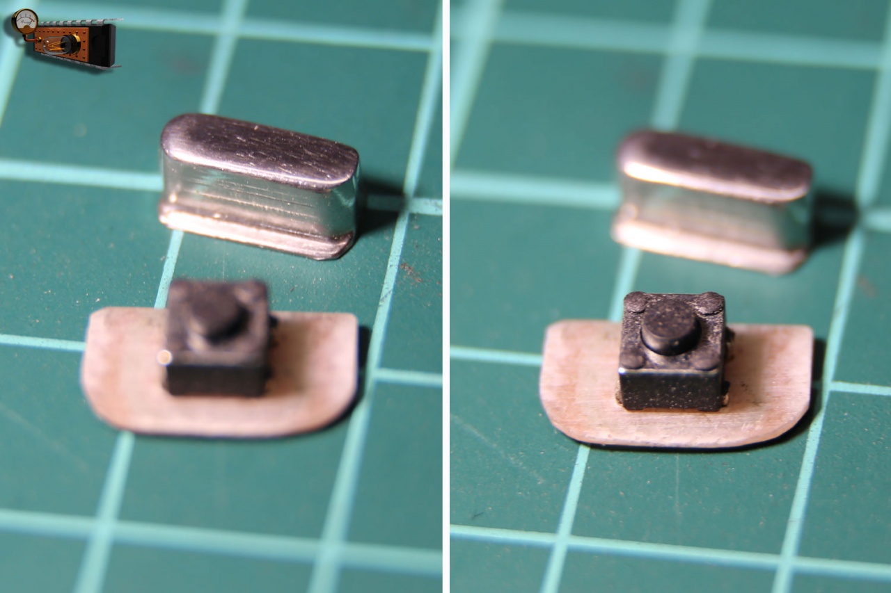

Толкатель кнопки так же сделан из нержавеющей стали.

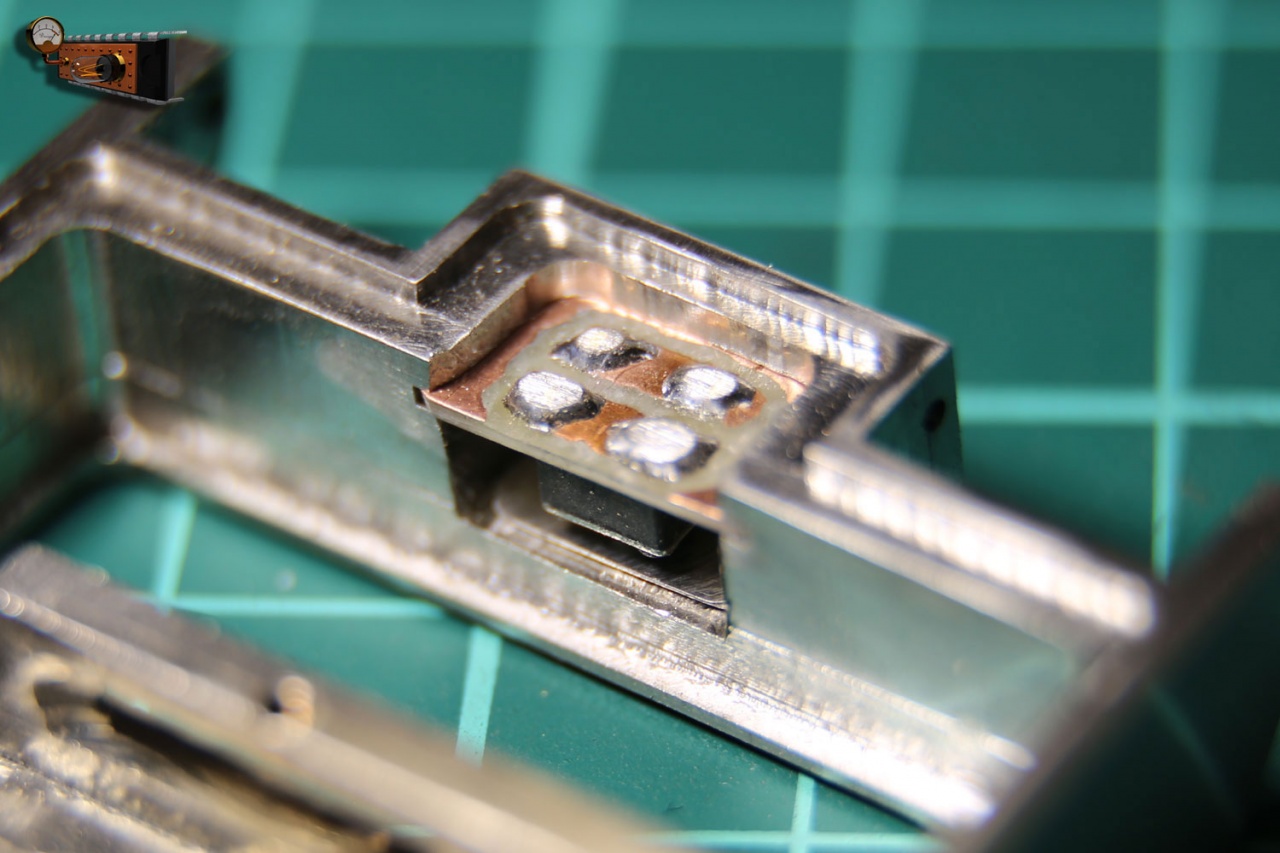

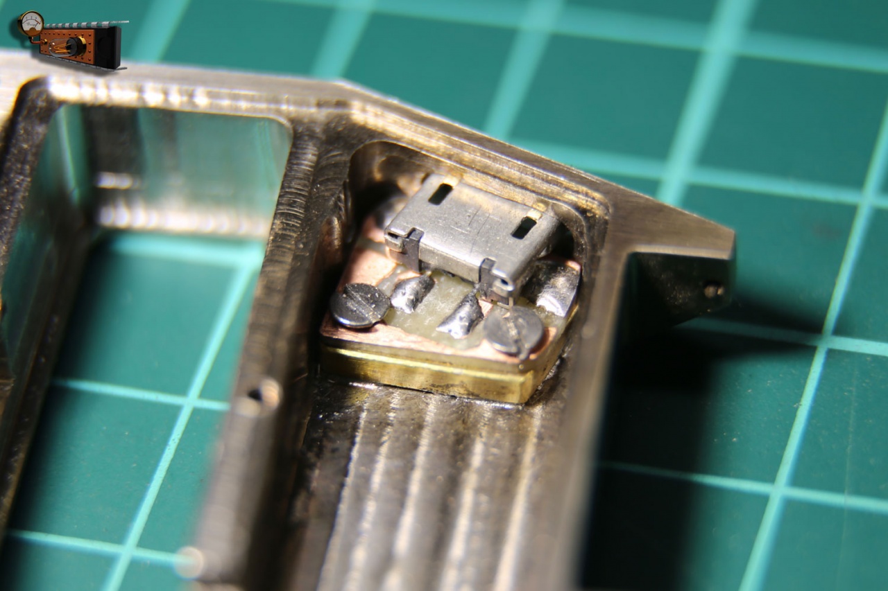

Разъём зарядки выношу на правую сторону корпуса.
Сам разъём припаян к кусочку фольгированного стеклотекстолита, который в свою очередь крепится винтами к латунной пластине, которая припаяна к корпусу.
Вся эта сложность по причине того, что мне очень не хотелось нарезать такую мелкую резьбу в нержавейке. Тем более в глухих отверстиях.

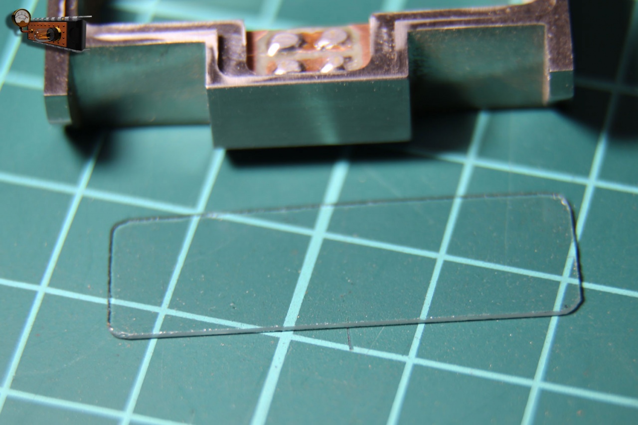

Вырезал стекло, это стекло Gorilla Glass от смартфона.
Примеряю плату. Всё подходит как нельзя лучше.

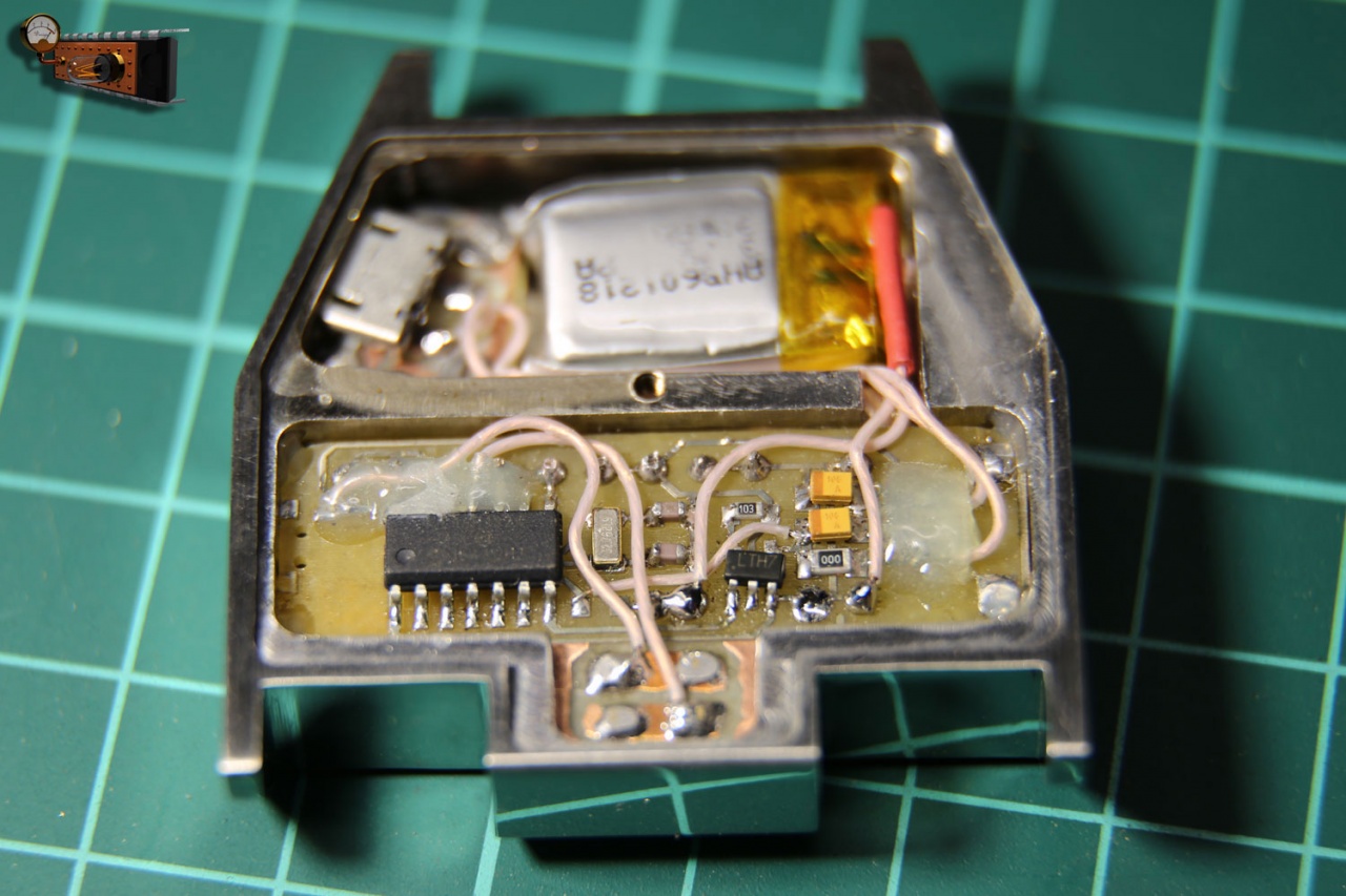

Окончательный монтаж электронной части.

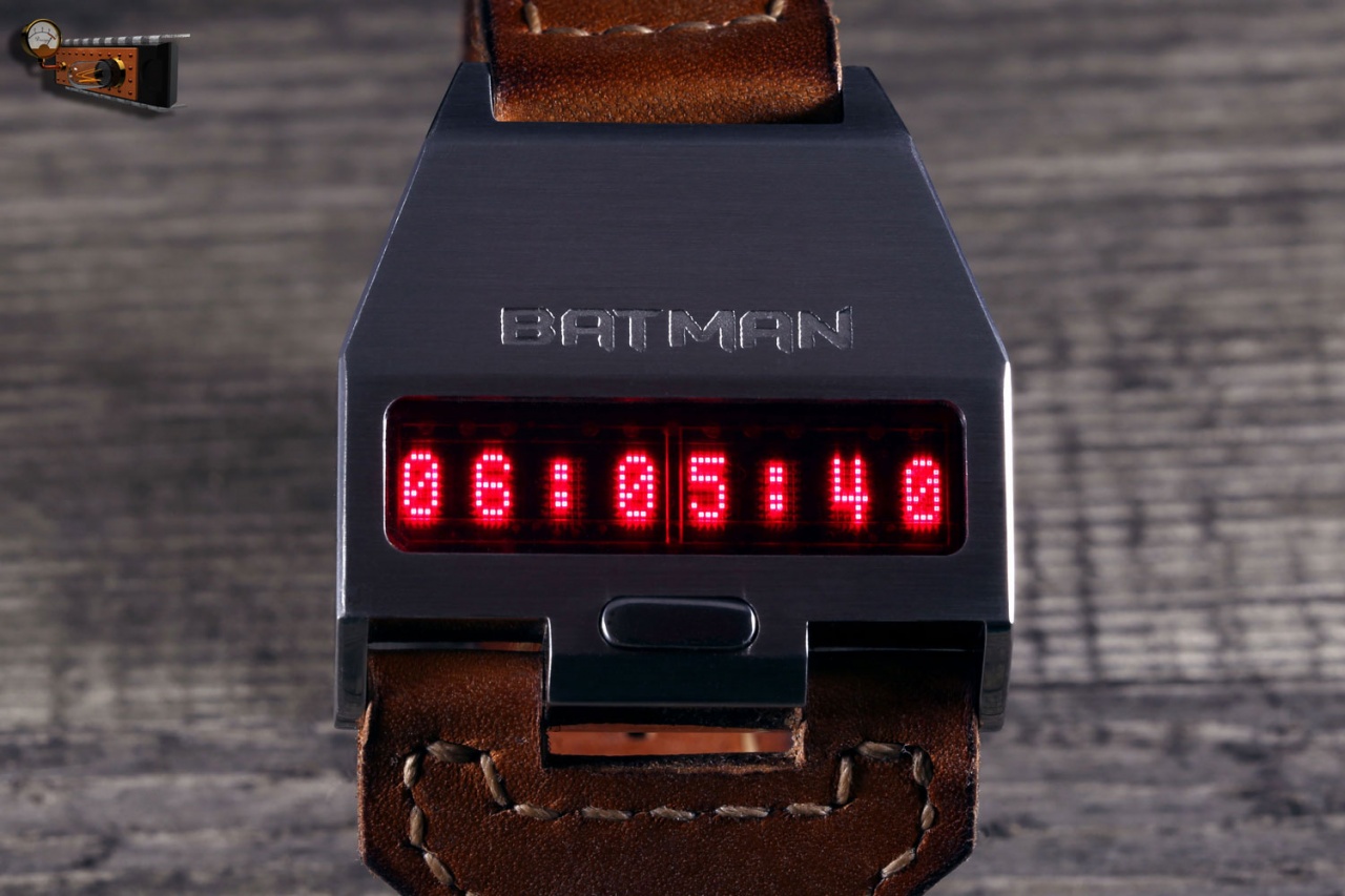

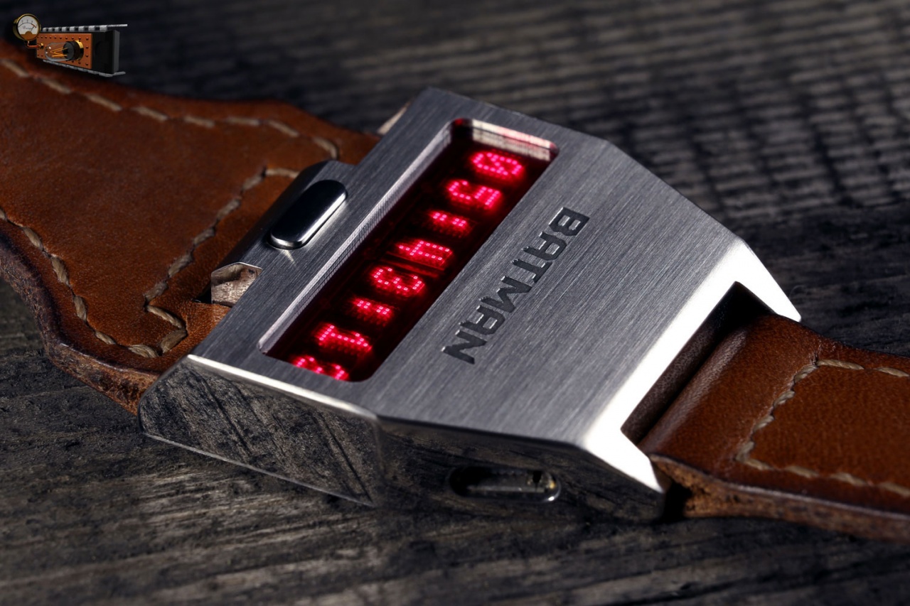

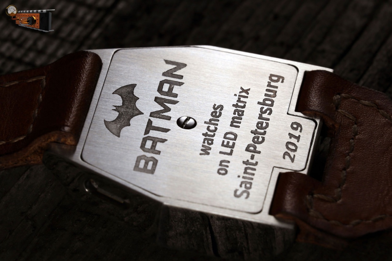

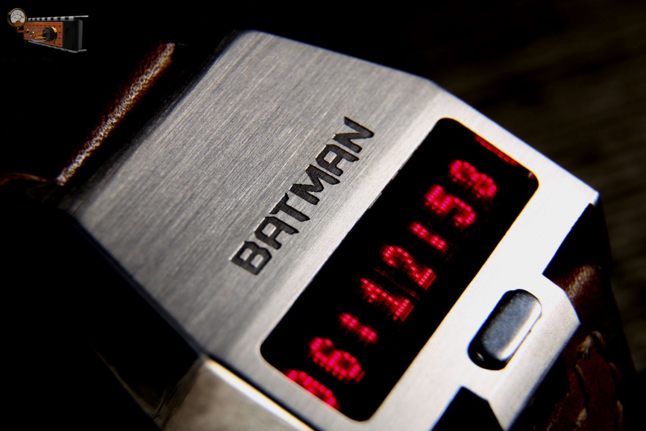

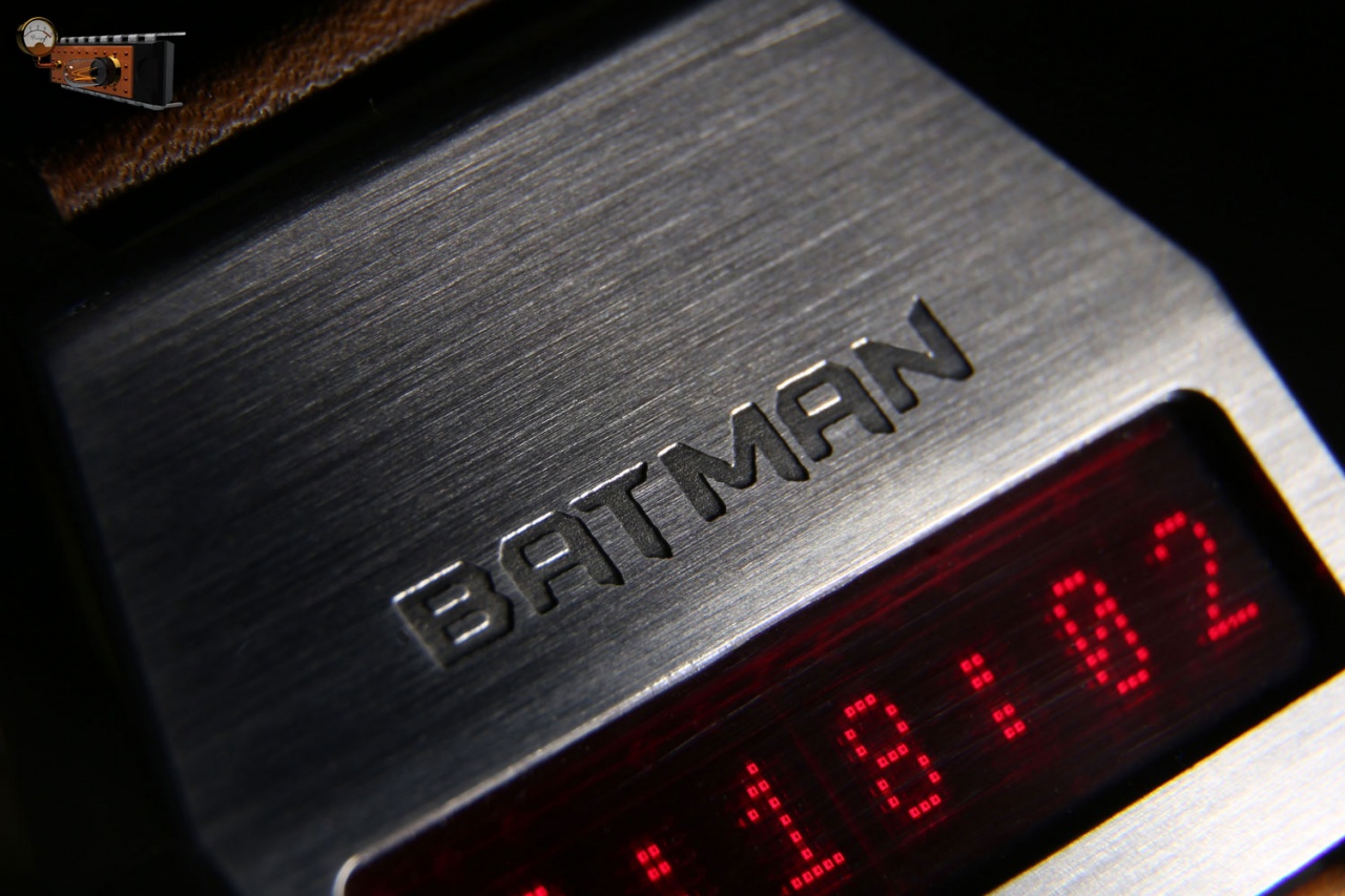

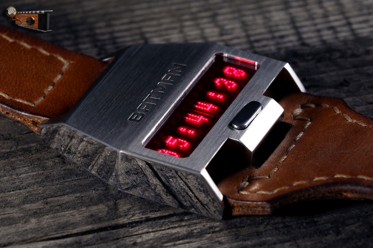

Финальные фотографии.
