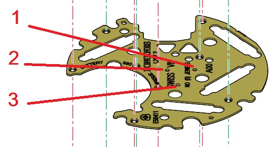

Аккаунт удален
Сообщений: нет данных
Сообщение от ik7750 Посмотреть сообщение
не нужны здесь никакие камни
специально для Вас, я подготовил пару картинок.
рассмотрите их внимательно.
ID:	2561819 Нажмите на изображение для увеличения
Название: зубчатые колёса1.jpg
