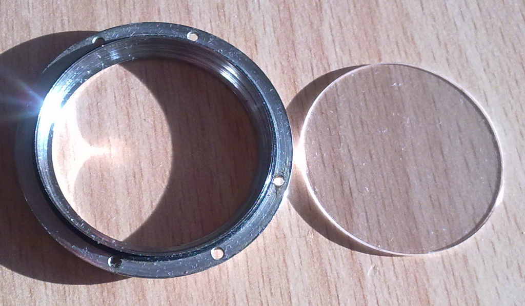

Подскажите пожалуйста, чем можно приклеить стекло, отвалившееся от нижней крышки часов?

Андрей Крукович стекло входит впритык, а вместе со стеклом вылезла тонкая прокладка.
Точнее, сначала вылезла прокладка, а потом стекло отвалилсь.
У меня проблема в том, что живу в пригороде, местные мастерские - это частники в маленьких "клетушках", вряд ли у них УФ клей есть, хотя сегодня после работы попытаюсь заскочить в пару мест.
