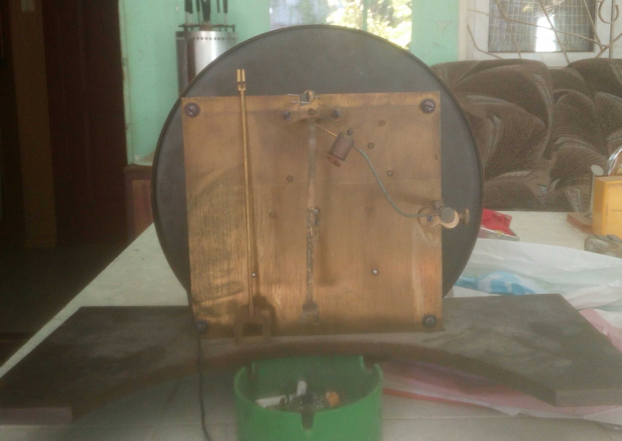

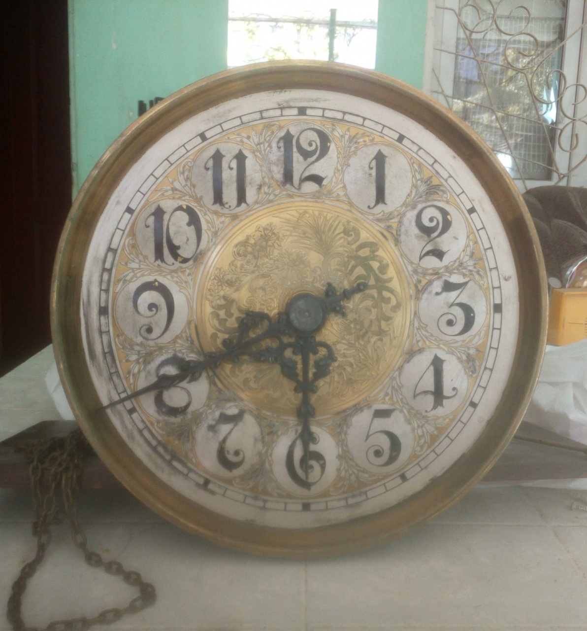

Механизм без клейм, ход Грахама, диаметр циферблата 270 мм, цепи - латунные, толщина платин 3 мм.
Корпус не привезли еще. Какие были гири и их вес?

У меня недавно были в ремонте такие, на них было клеймо "Кензли".
Старый 26.04.2019, 10:50
Аватар для Сергей Дмитриевич
Регистрация: 21.04.2010
Адрес: Беларусь г. Барановичи
Сообщений: 8,787
Сказал(а) спасибо: 679
Поблагодарили 5,627 раз(а) в 4,013 сообщениях
Забыл добавить, у тех часов трибы были наборные, что у этих?
Фрезерованые.
