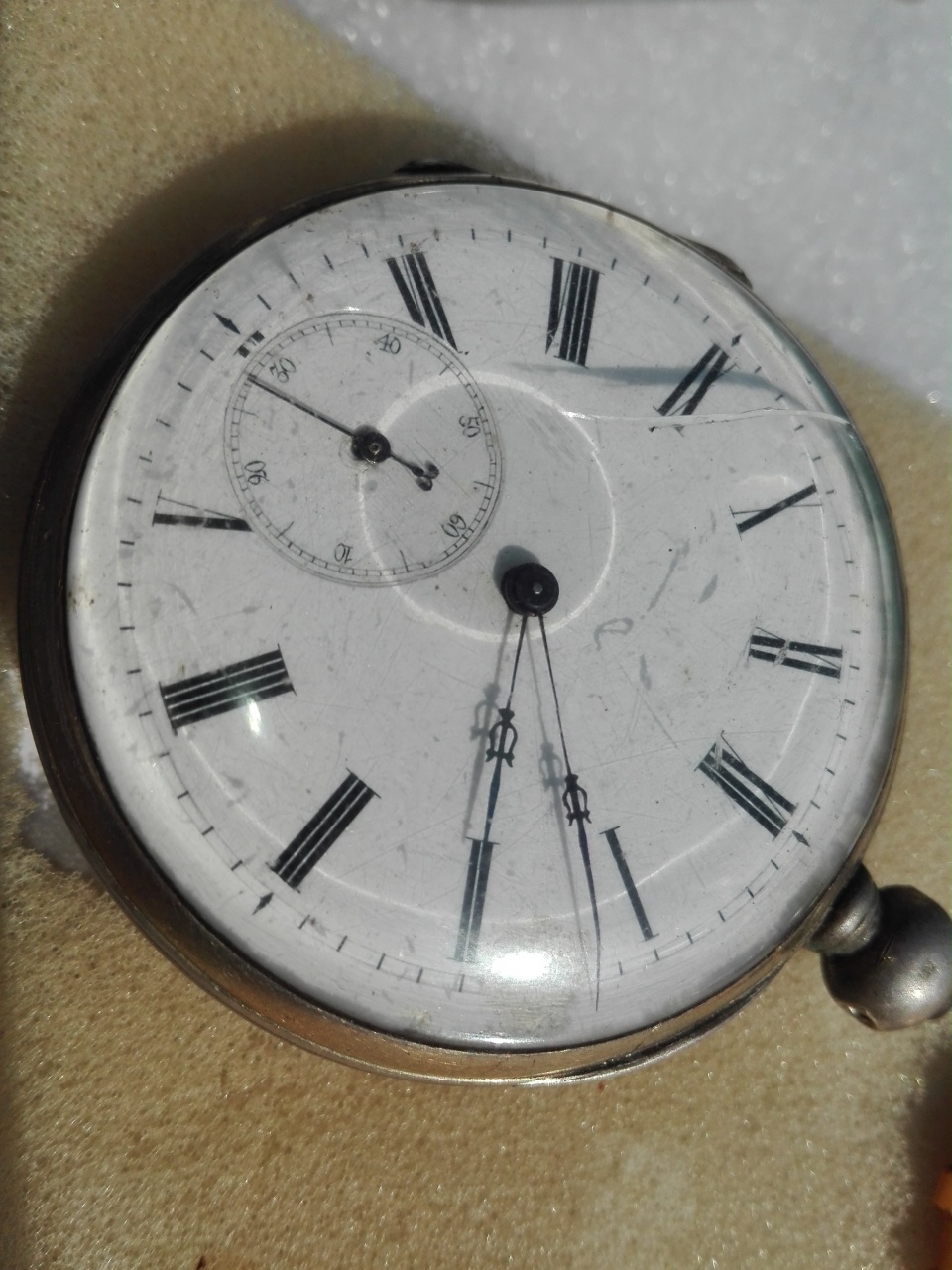

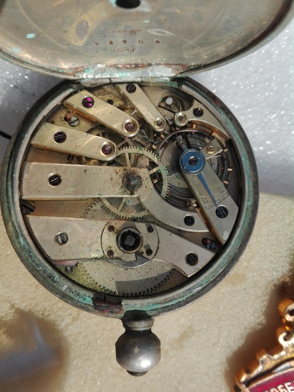

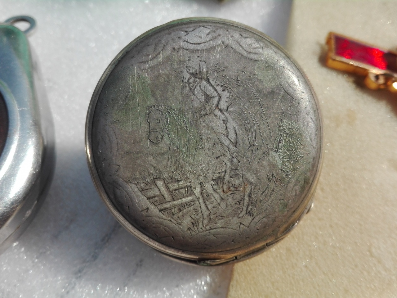

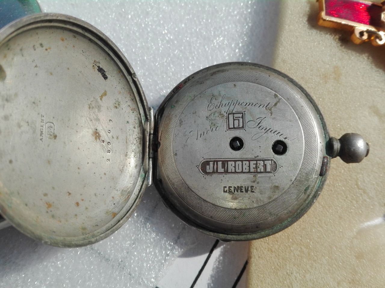

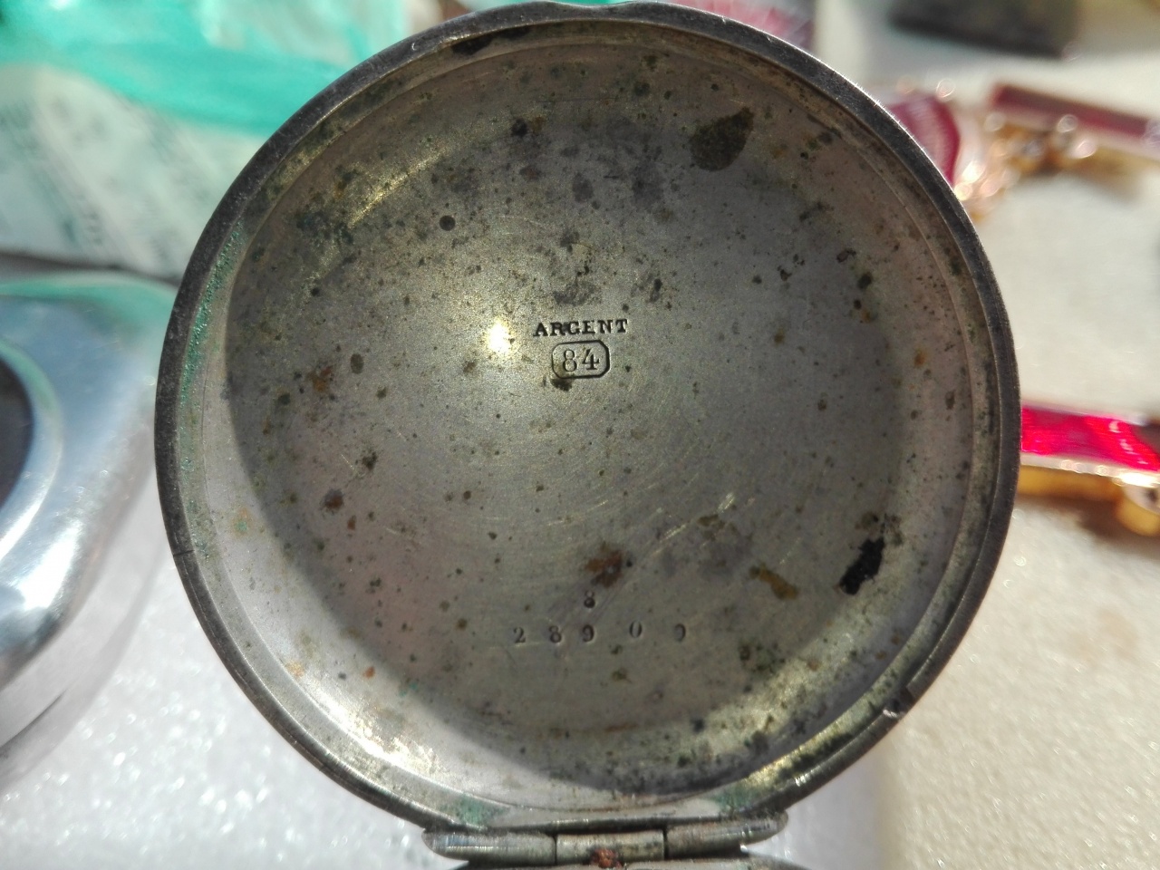

Подскажите, если не трудно, часы J. L. Robert
Стоит ли брать? Нет заводного ключа. На пластике трещина.

это решать вам. камня в мосту ходового колеса нет. в мосту якоря, походу тоже. судя по ржавчине, там и трибы и оси такие. замена стекла, запрессовка камней, очистка меха от ржавчины и корпуса, думаю, не дешевле 7-8 т.р., если еще с аксом проблемы, то все 10-12 т.р. зачем он вам?? если сами делаете, да возьмете до 2.5 т.р., поковыряться, другое дело...
это мое мнение.

Не купил, хоть и отдавали незадорого. Тоже подумал «а зачем они мне?» извиняйте за беспокойство
