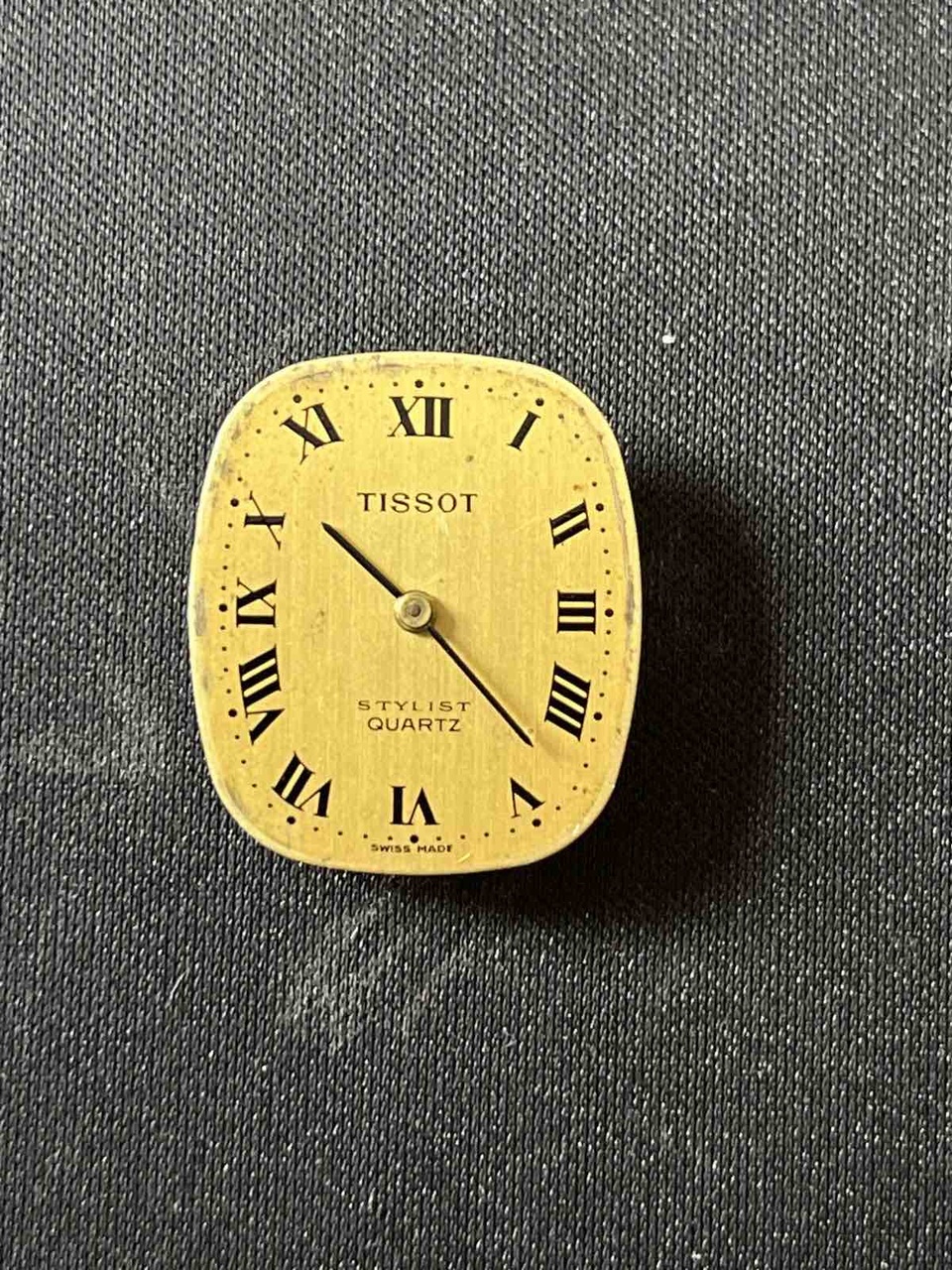

Всем привет!
Жена купила на барахолке за 3 копейки старый Тиссо, кварц, где вместо головки кнопка-её надо нажимать.
Часы не работали, я разобрал, купил типа такую же батарейку - не идут. Зажимал кнопку разными способами - не помогает.

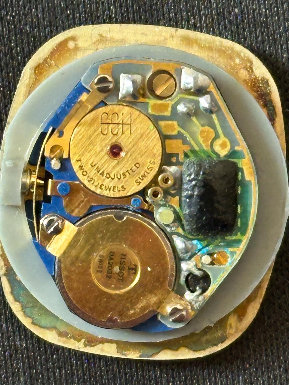

Кинул тестером на минус и рандомную часть платы - звоняться (больше не знаю что).
Возможно на этой плате есть кнопка сброса?
Какие могут быть варианты?
Часы понравились, позолоченный корпус, аккуратные, первый "винтаж"-но что то в нем есть)
DA2032 написано
Буду благодарен за советы, не хочется тратиться на профессионального мастера, особенно если они мертвые, но интересно запустить

Мне кажется, "прикол" механики в том, что можно с отверткой и лупой разобраться, что не так - кварц же лечить намного сложнее. Впрочем, я могу быть не прав.
Для начала я бы пересобрал всю механическую часть - возможно, дерьмо в колеса попало и не дает им вращаться. В часах такого винтажа смазка могла задубеть - возможно, электроника работает, а колеса стоят?

Ув.MMX1997 ! Пройдитесь для начала тестером по пятачкам вокруг микросхемы:1.5 В;генерац.кварца;шаг.двигатель...Хорошо бы открутить плату и глянуть как там обстоят дела с обратной стороны...На цифере какие-то разводы-может вода попадала и мех. проржавел ? Удачи !

Батарейка тут случайно не плюсом вниз вставляется, как на 1956? Как выглядит батарейный отсек без верхнего контакта?

Там надо ставить литиевую батарейку на 3 В. 2032 это ее тип.
