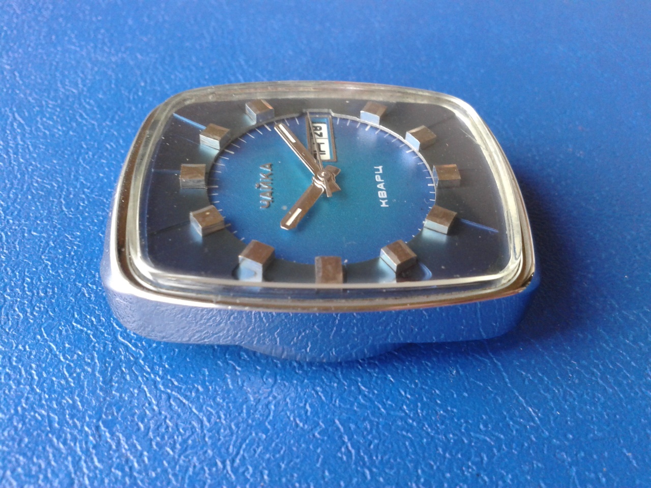

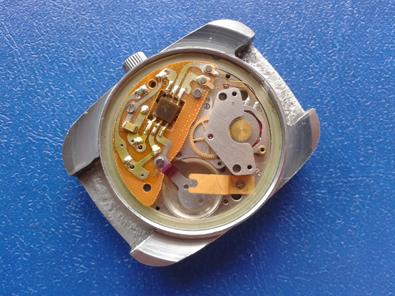

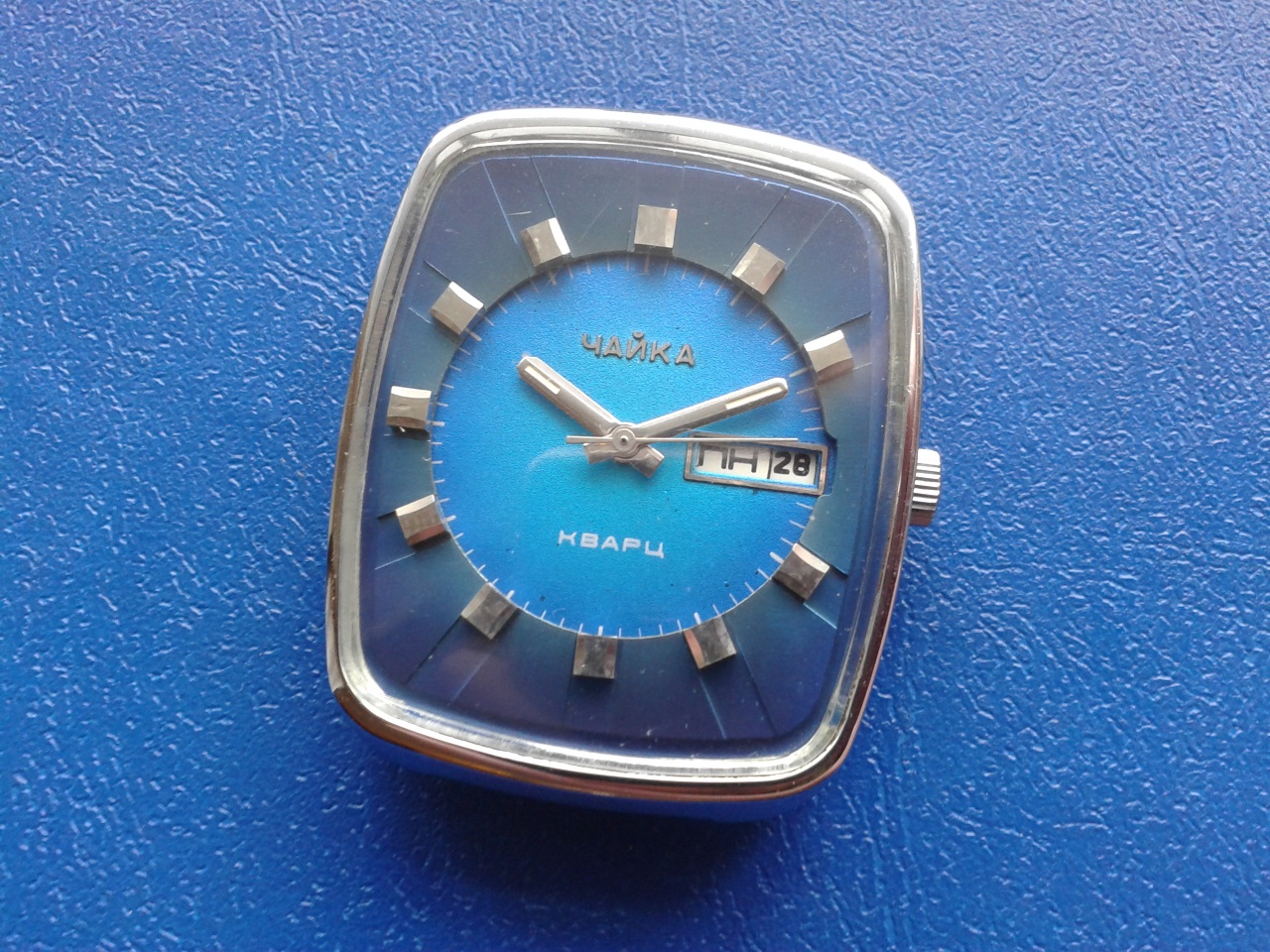

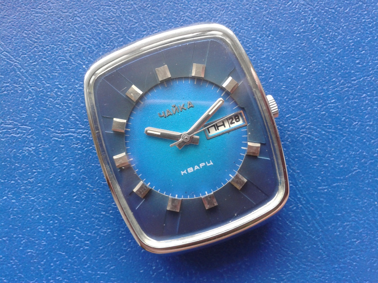

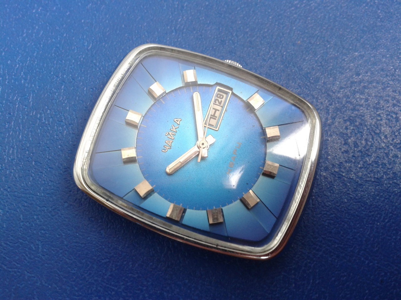

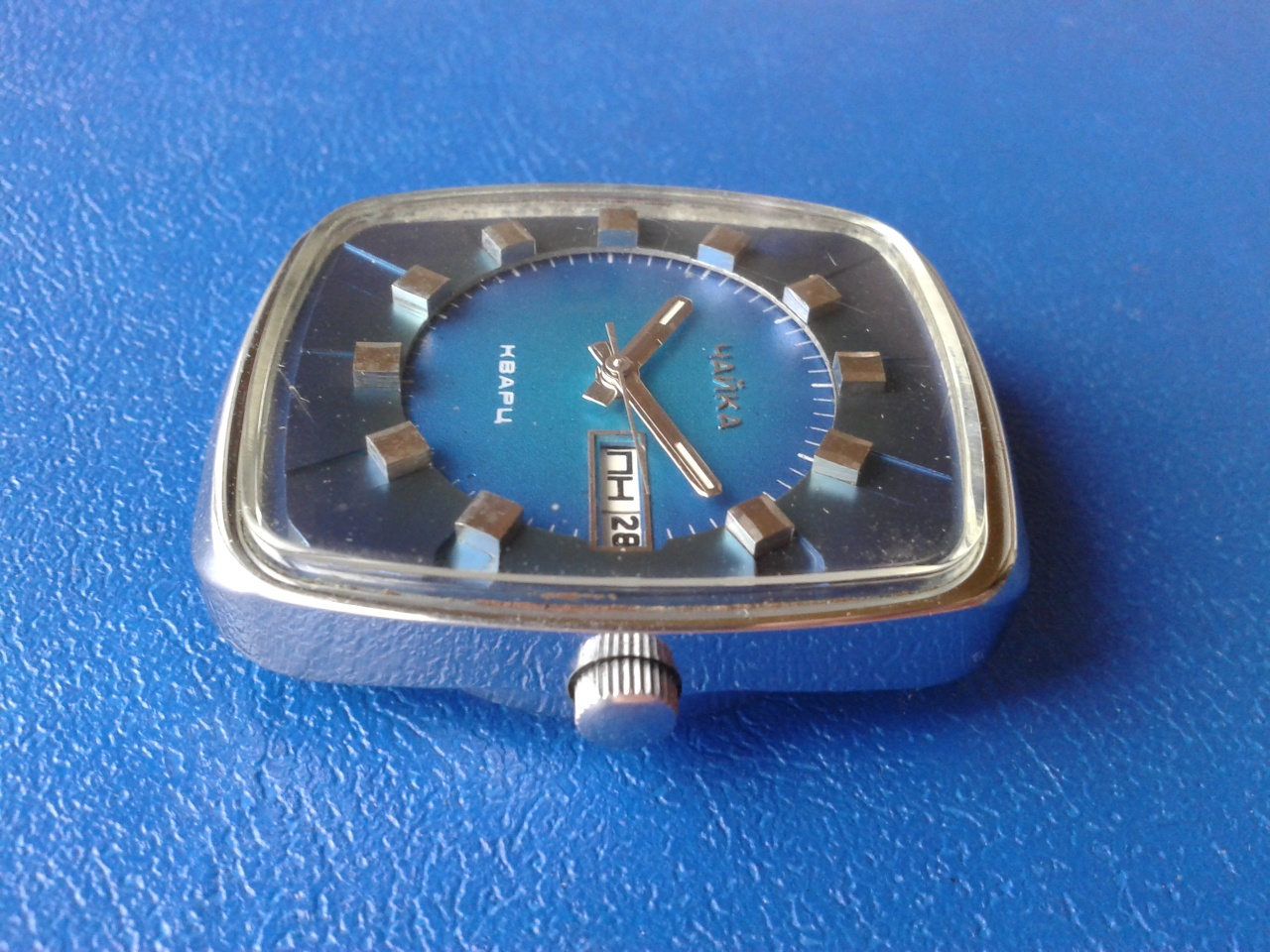

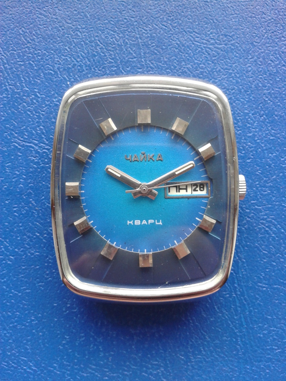

Здравствуйте, уважаемые участники форума. Скажите, пожалуйста, сколько на Ваш взгляд могут стоить данные часы. Не рабочие, но состояние почти новых. С ув. ко всем.

А что батарейку не вставили?

43 или 44-я по-моему подходит
Причем попадались такие нерабочие......при установке батареи не шли,либо еле трепыхались
Приходилось-11-х две штуки ставить-так они аки бесы тарахтели!!!
И при подсадке этих двух батареек-ход становился норм....
Мож конденсаторы,либо хто еще уже свойства потеряли))))
Попробуйте две тонких поставить,вместо одной 43-й
Кстати-часы-шайба.....Большие!
Я потом их за 1500 продал,как рабочие,но требующие обслуги(возможно пайки)

Нет, это износ оси шагового двигателя. Если они начинают тарахтеть - это магниты двигателя трут о катушки. Несколько дней в таком режиме - катушки превратятся в мусор.

Здравствуйте. Батарейку вставлял, не пошли. Показывал их человеку разбирающемуся в кварцевых часах, сказал, что баланс даже не пытается шелохнуться

Спасибо за внимание к теме. Но все таки давайте вернемся к моему вопросу. Сколько на Ваш взгляд могут стоить эти часы?
