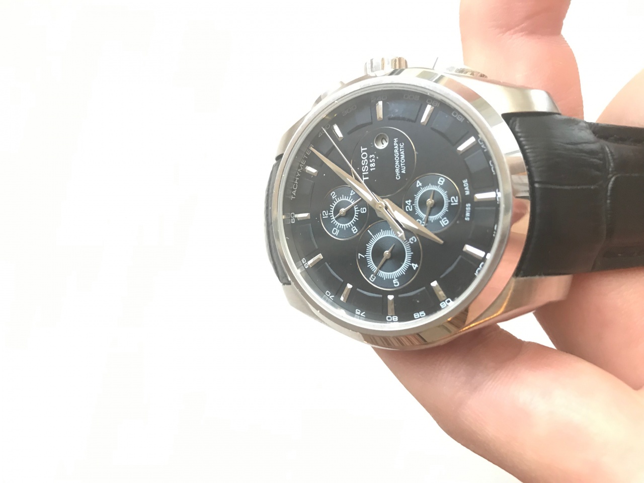

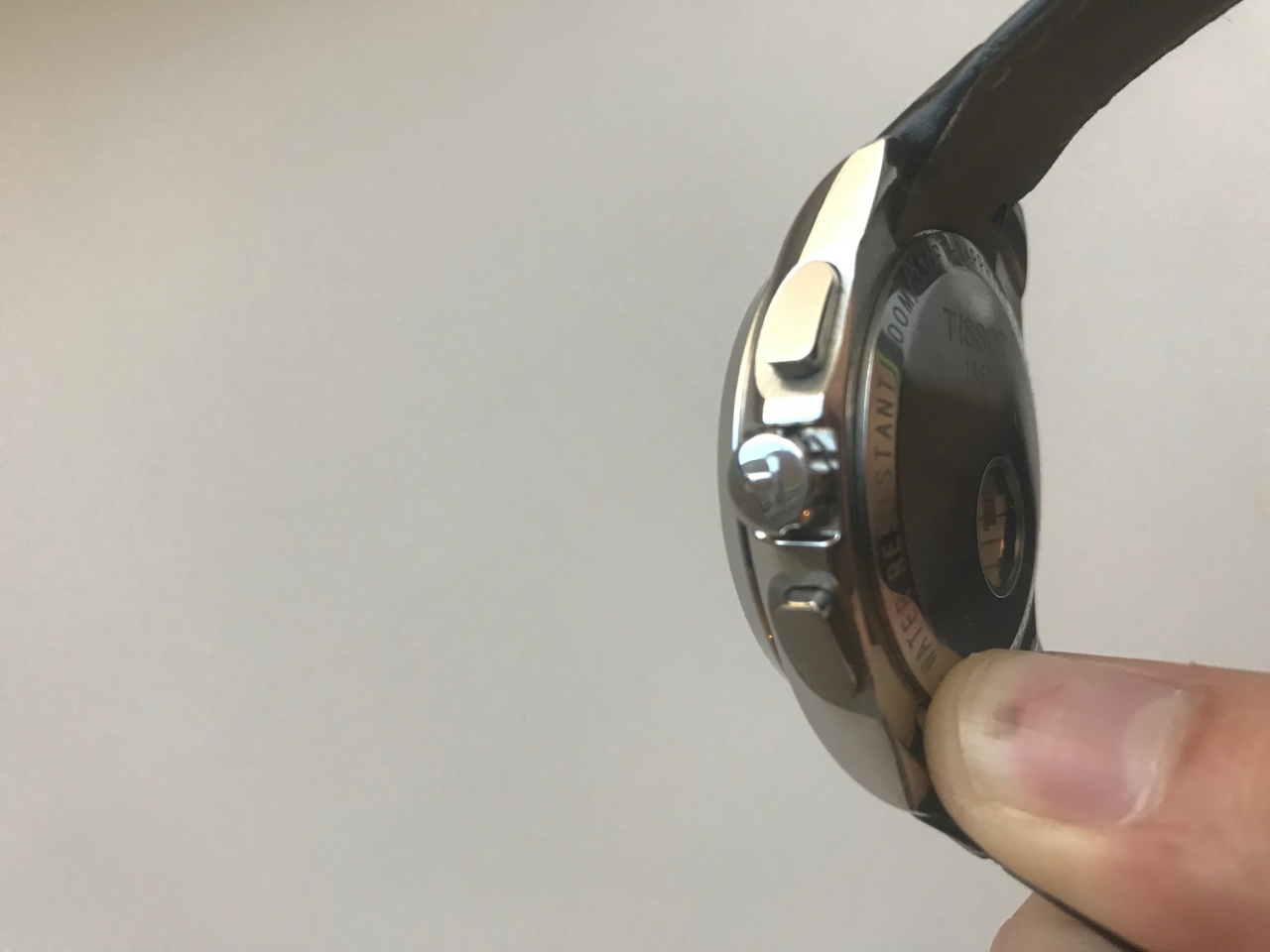

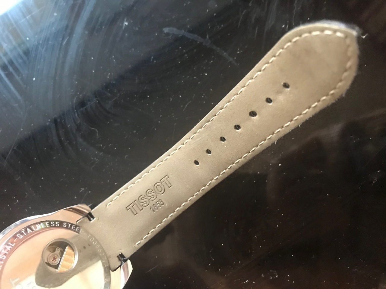

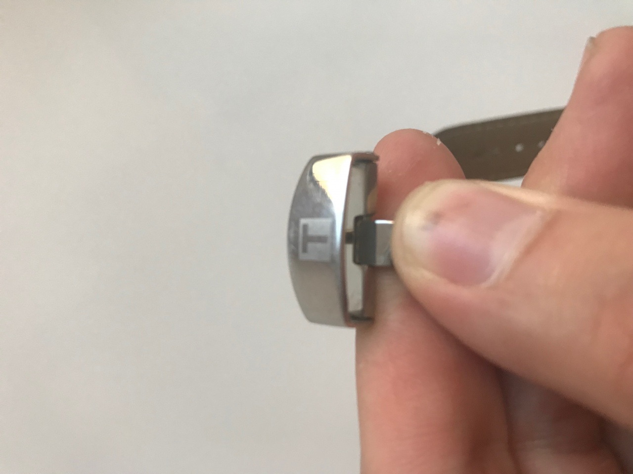

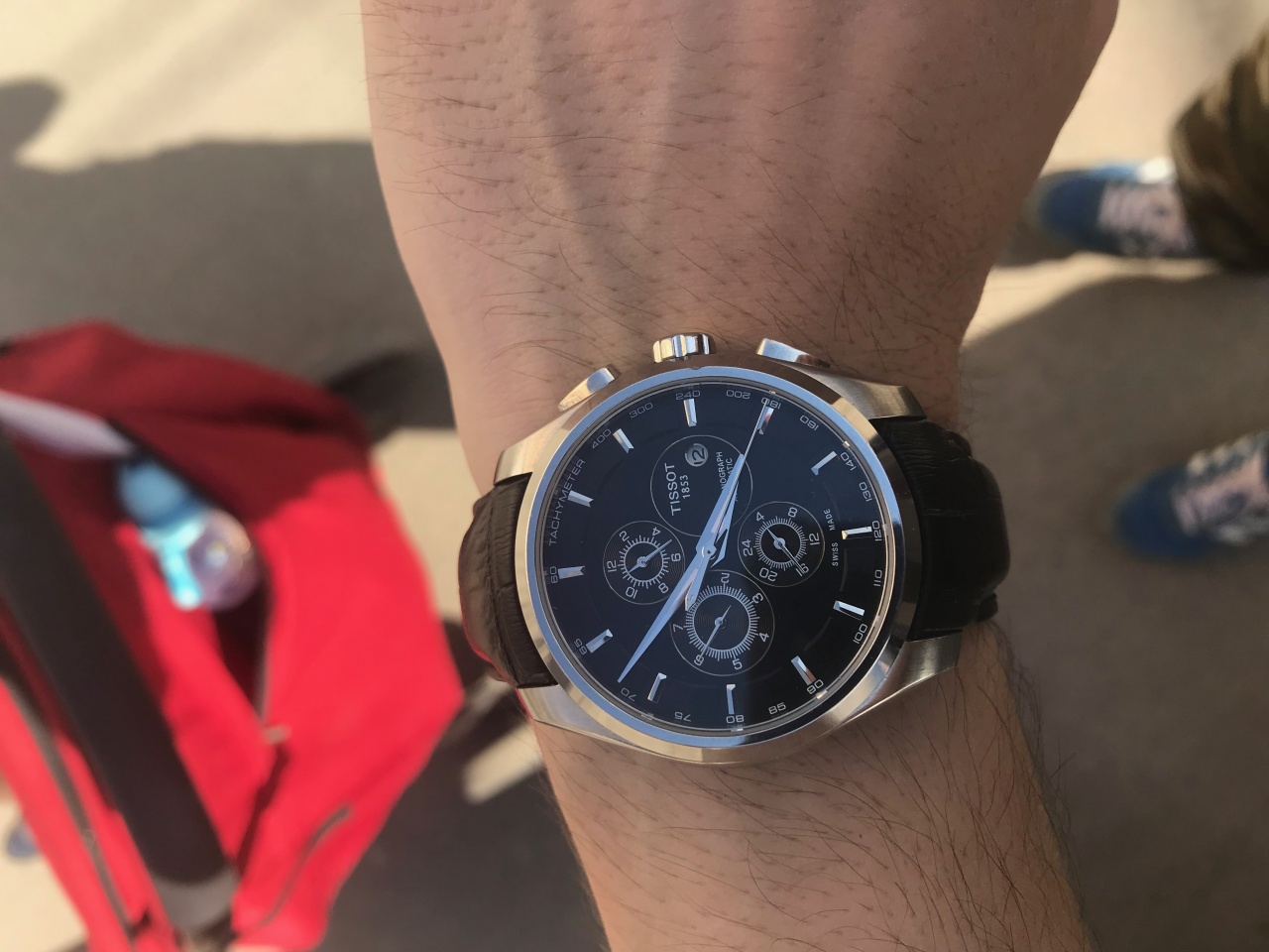

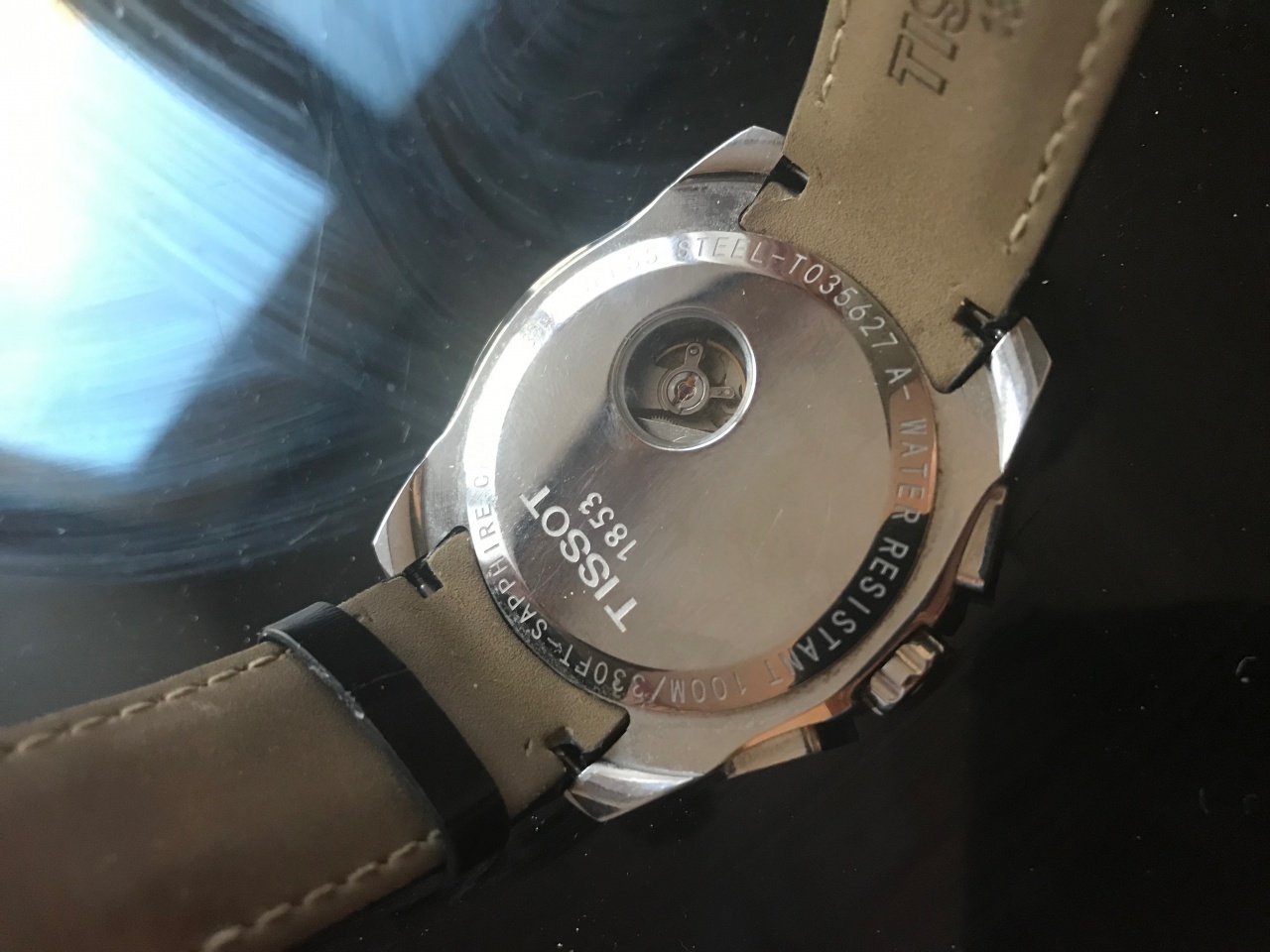

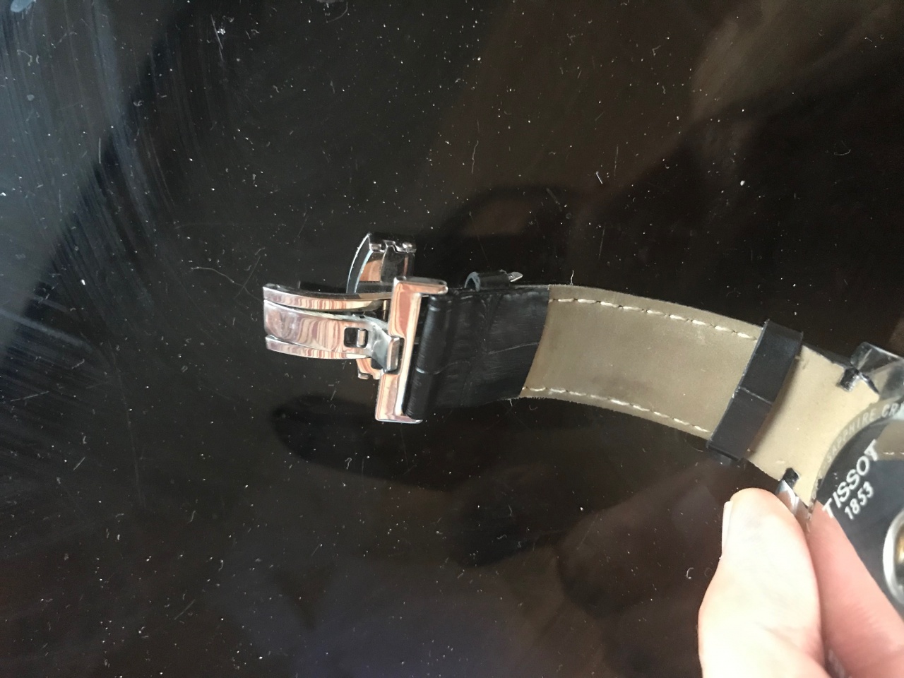

всем добрый день, общей темы смотрю нет, создам свою)
подскажите по оригинальности?часы бывшие в использовании, документов никаких не осталось.
смущает расположение маленьких циферблатов и отсутствие модели на ремешке(ну тут еще может быть, что меняный?)
в целом часы тяжелые, все работает без нареканий.
в будние дни оттащу еще к грамотному мастеру, но не терпится услышать первоначальное мнение)
заранее спасибо за ответы
почему то фото не переворачивает, грузит все равно так, извиняюсь за неудобство)

Подделка, можно к мастеру и не ходить.

На ремешке-то как раз есть.
Вот только на ваших я хронографа (заявленного надписью на циферблате) не очень наблюдаю...

На третей фотке ротор имеет явные признаки наклеенной фольги.

Надписи на жопе-гадкие и хлопушка при 100 метрах на Тиссо-это нонсенс)))
Нет,у меня есть Лонжин на 100-метровке и с хлопушкой,но здесь винтовая жопа должна быть
