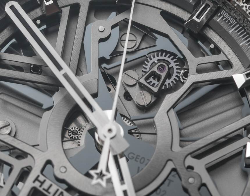

Итак, Caliber ZO 342.
Его скромно анонсировали и даже гуру не могли точно сказать о нем.

Краткий вольный перевод (боюсь навлечь на себя гнев, но немного стоит и
написать о предмете).

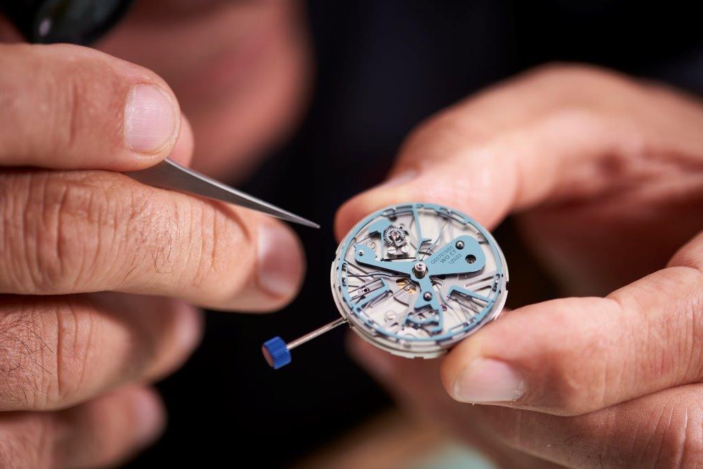

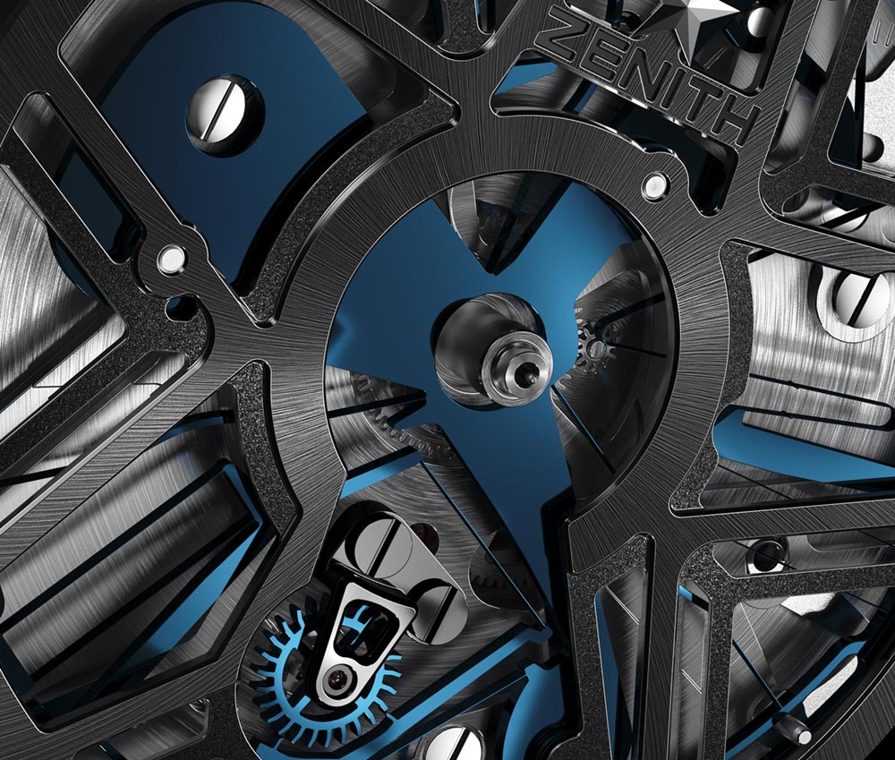

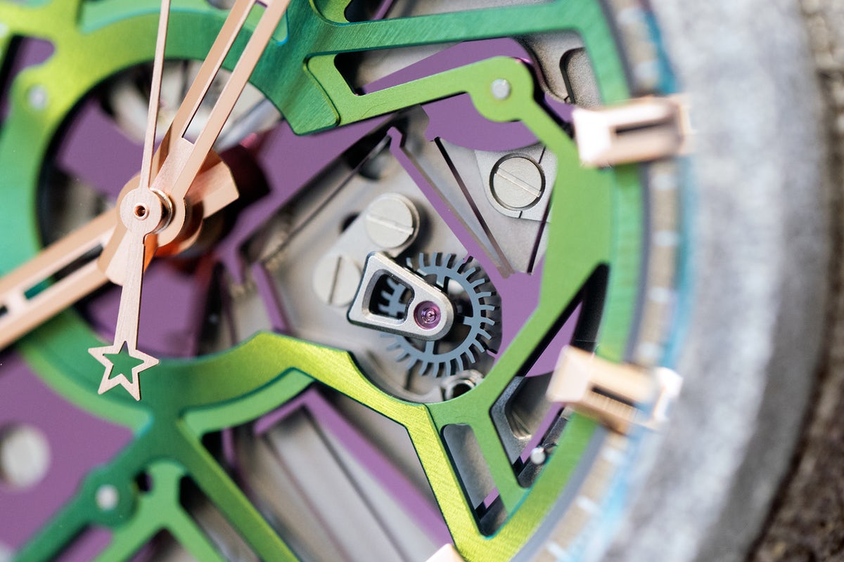

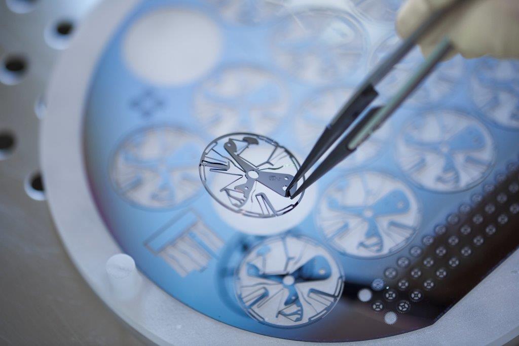

Новый осциллятор выгравирован из пластины кремния используя DRIE (Deep
Reactive Ion Etching). Механизм является триумфом высокотехнологичной
обработки кремния и результатом чрезвычайно сложного математического и
компьютерного моделирования.
Это новая территория для часового дела.За всю историю в физике часового
дела доминировала классическая механика твердых тел, но в калибре ZO 342
используют физику совместимых или гибких элементов таким образом, как
никогда не делали ранее.
Высокая частота, низкая стоимость энергии и низкая масса системы
осцилляторов дают ей ряд теоретических преимуществ по сравнению с
классическими вилкой, балансом и пружиной.LVMH явно может использовать эти
преимущества на практике.
Интересный эффект осциллятора состоит в том, что вы получаете разные
виды движения в зависимости от того, как части осциллятора соединены друг с
другом. Где-то он вибрирует, где-то осуществляется перемещение частей по
горизонтали, где-то создается вращательное движение.
Вся система работает на очень высокой частоте 15 герц.
Производительность замечательна, изменение скорости позиционирования
практически равно нулю, всего 6 градусов амплитуды (против более трехсот в
обычном балансе), система показывает максимальное изменение скорости
(точность хода) только ± 0,5 секунд за 48 часов.
Температурная устойчивость обеспечивается покрытием из диоксида
кремния (кремний довольно чувствителен к изменениям температуры).
Устойчивость к магнетизму также превосходна, около 1100 гаусс.

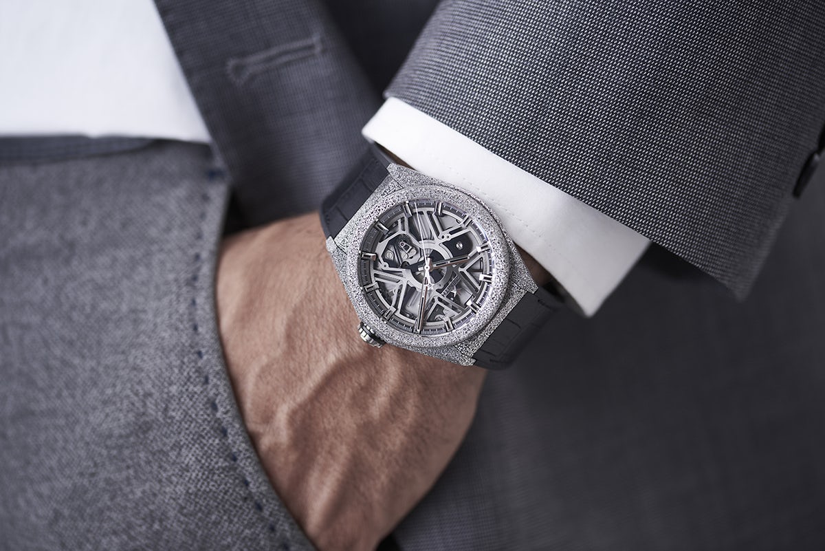

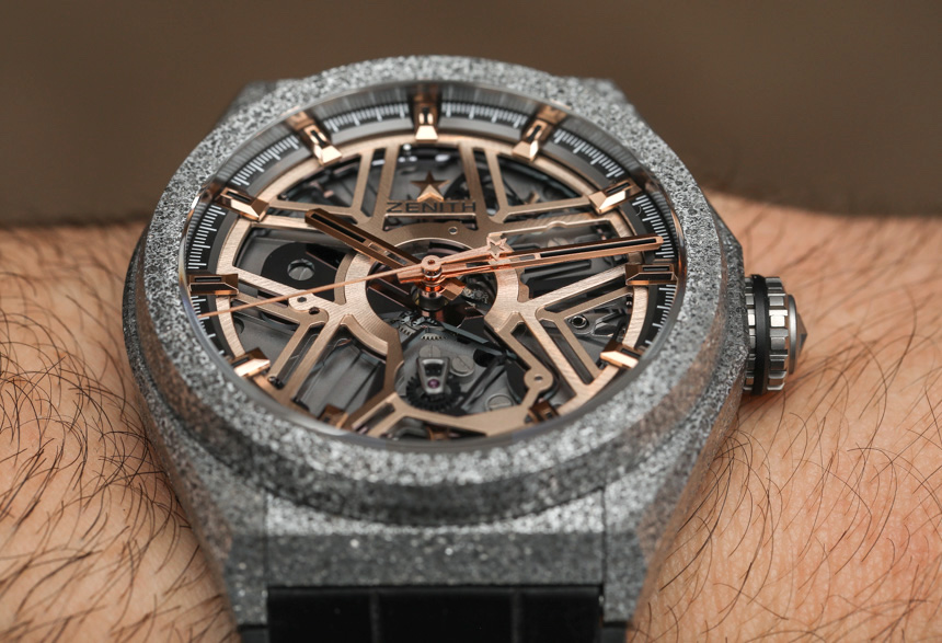

И там есть куча красивых картинок! Поправка, фотографии готовых часов Defy Lab не отношу к вышеуказанным.

"Следующим шагом будет уменьшение размеров осциллятора, чтобы сделать
его подходящим для более широкого спектра часов и дизайна..."
and Guy Sémon has said that the next step is to reduce the oscillator even further in size, to make it more suitable for a wider range of watches and watch designs. The oscillator currently sits on a different plane than much of the gear train as well as the mainspring barrel, and reducing the size of the oscillator so that it can be placed on the same plane as the going train and barrel would allow for a thinner movement.
