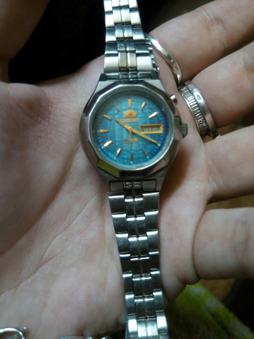

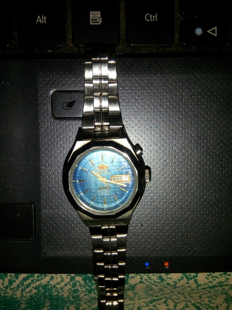

К сожалению, модель часов не знаю, под цифрой 6 не могу разобрать,может, Вы знаете? Они не из новых, приблизительно 85-90 гг.
Дело в том, что сервисный центр находится в Киеве, а возможности поехать туда дабы починить часы - нет. Поэтому мне пришлось отдать часы в более-менее сервис. Часы спешили и часа на 2-3 точно, эту проблему устранили, а вот с календарем мастер что-то очень быстро пробормотал и ничего разобрать было невозможно. Хорошо, что сейчас календарь кое-как работает, а вот настраивать боюсь. Спасибо за Ваш отклик!

По снимку у вас все нормально, внутреннее кольцо день недели (Wensday, 3 день по счету) и внешнее кольцо - дата (3 число). Дата переводится стандартно, как вам и писали выше. Кнопкой переводится день недели

На фото у Вас скорее не 10.20, а 22.20, т.к. диск даты уже пошёл на перевод(цира 3 смещена). Если так, то в это время переводить(нажимать) нельзя. Чтобы определить, что именно показывают часы - день или ночь, нужно прокрутить стрелки вперёд, вращая заводную головку во втором выдвинутом положении. Когда дата начнёт менятся сам, значит это вечер(ночь). Далее крутим до безопасного диапазона(писал выше шесть утра) и выставляем требуемые значения даты(зав.гол. в первом выдвинутом положении - дата, кнопка - день недели). После выставляем текущее время(второе положение з.г.).
Всё-таки интересно, что именно пробурчал "мастер". Может, что дата работать не будет, т.к. детали перевода сломаны.
