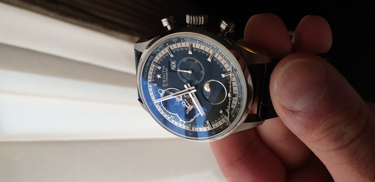

Всем привет. Покупал эти часы пару лет назад в Перспективе с новым состоянием, "в пленках". Работали, шли на отлично. Ну вот одел впервые за 2 месяца их и запустил секундомер. Вспомнил о нем аж вечером того же дня. Выключил, поставил на место. И секундная стрелка ушла на 4 вместо 12. Попробовал запустить и остановить еще пару раз- в итоге, секундная стрелка реагировала по-разному. И в конце концов, через несколько минут ходу просто отвалилась. Теперь стоит вопрос где ремонтировать. Официалов в РФ 3. 2 в мск и 1 в Нижнем. У кого то был опыт ремонта там? Положительный? Боюсь нарваться на некомпетентность и на развод на деньги. Есть вариант отправить официалу в Норвегию, но это априори будет уже дороже, ибо Норвегия.

El Primero отдавал как официалам в Mercury - 1 раз, так и неофициалам в СЦ "Точный ход" - два раза. Все три раза был удовлетворён качеством обслуживания.
Но у официалов цены весьма высокие, а сроки длительные. В "Точном ходе" цены поменьше (но всё равно выше, чем в куче часовых мастерских) и побыстрее.
Судя по описанию, у Вас простой случай и я бы отдал в часовую мастерскую уровня "Точный ход".
