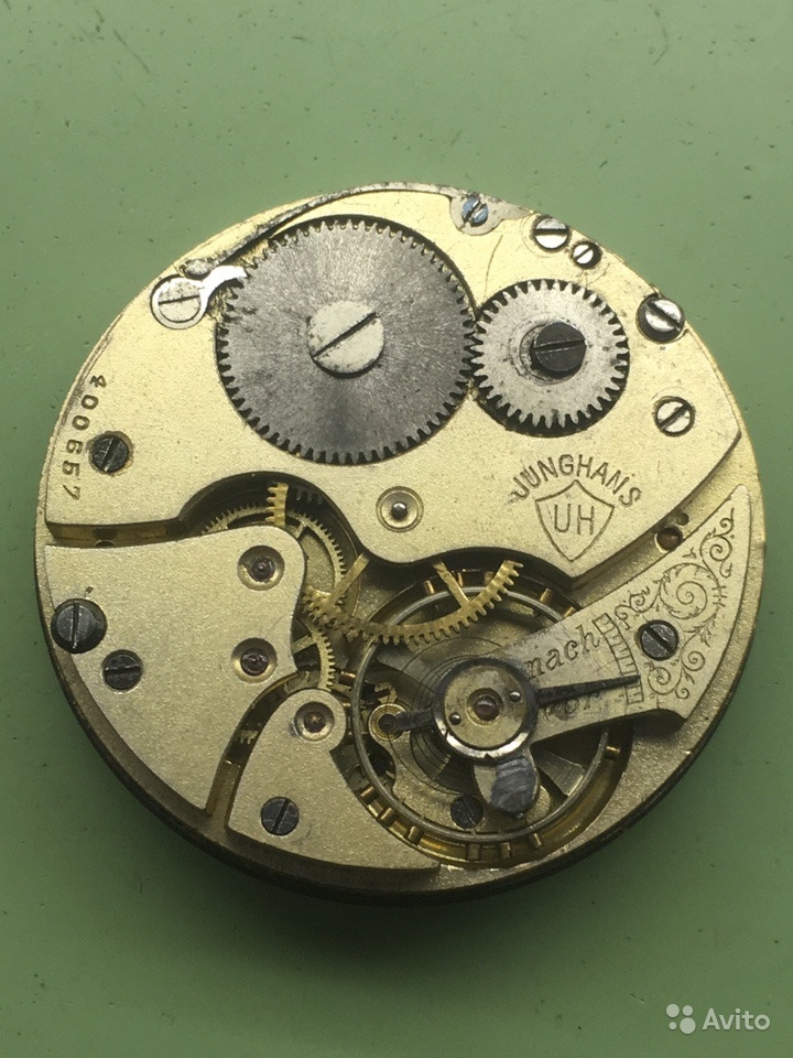

Здравствуйте!
Хотел узнать имеет ли отношение этот мех, с такой маркировкой, к "junghans"?

Вероятно кооперация с Alpina Union Horlogere. Вот у Ranfft похожий механизм http://www.ranfft.de/cgi-bin/bidfun-...swk&Alpina_246

Junghans GmbH & Co. была членом корпорации Union Horlogere. Сотрудничали тесно, вплоть до того что Junghans разрабатывала и выпускала разновидности своих калибров под UH, например J13 под себя с цельным мостом и J14 с отдельным мостом спускового колеса (как на Вашем механизме) для UH (Alpina).
