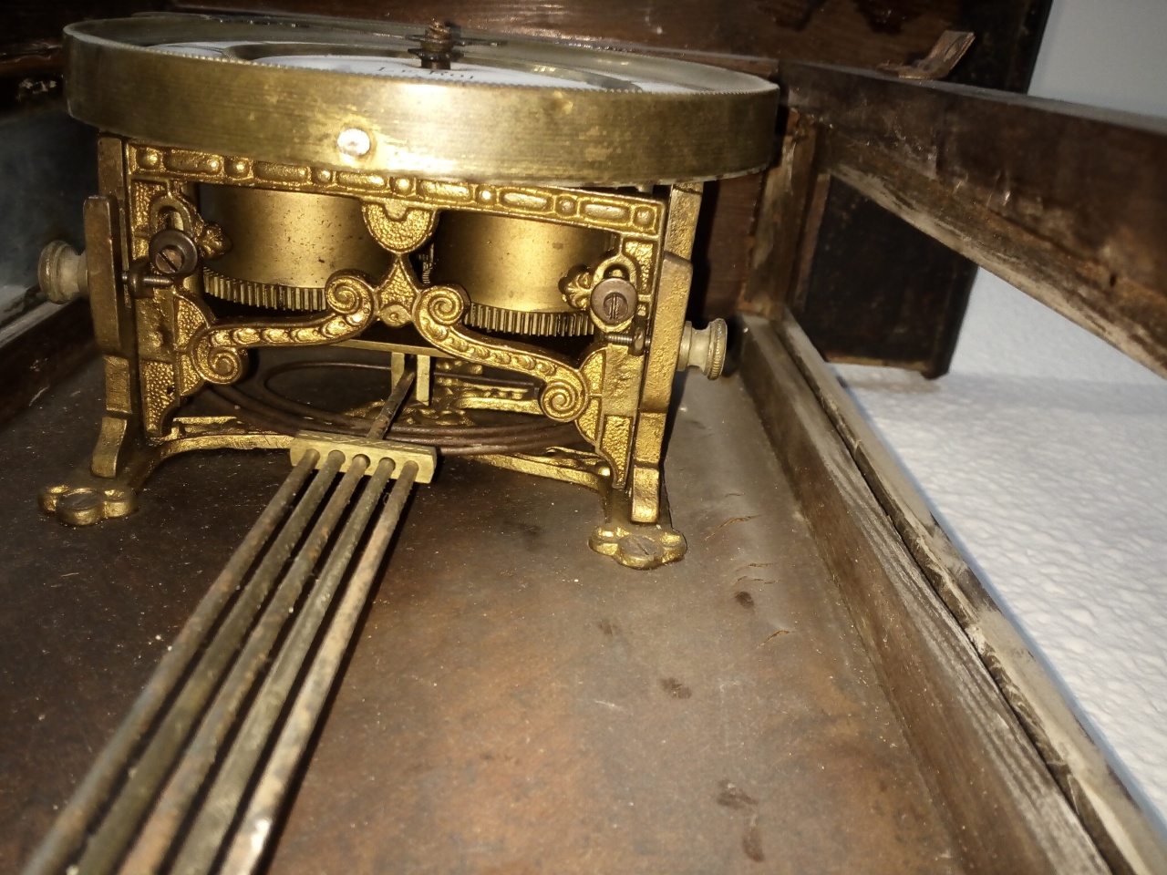

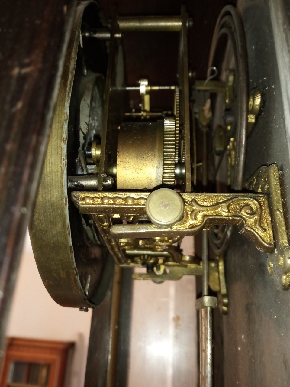

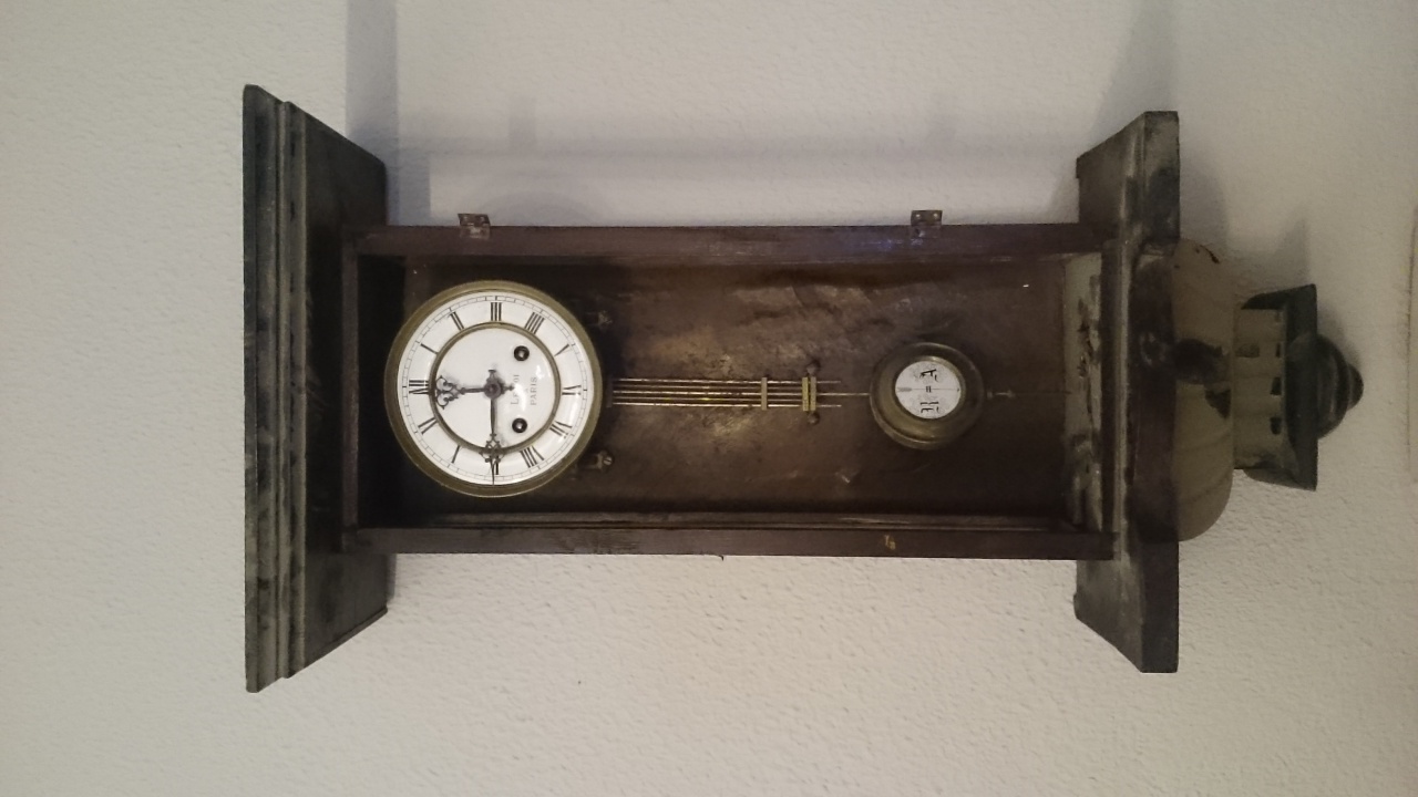

Здравствуйте! Подскажите пожалуйста по часам. В моей семье они были всегда. Последние 40 лет они точно не менялись внешне. Передавались в семье от отца к сыну. Ходили даже года до 2010. Сейчас достались мне :-( Решил отреставрировать. Сейчас снимаю колхозную черную покраску. Есть несколько вопросов- какой год? Что там было на короне сверху? Может кто-нибудь на каталог ссылку кинет. Заранее спасибо!

Механизм

Добрый день!
По косвенным признакам Ваши часы произведены Mauthe в самом конце 19 века. Механизм на сплошных платинах, чтобы точнее ответить нужны фото механизма (задняя платина, вид сверху).
Все каталоги собраны здесь http://forum.watch.ru/showthread.php?t=415685
Смотрите не только каталоги Mauthe, но и других производителей рубежа 19/20 веков.
Фирма FMS (Mauthe) производила много механизмов на продажу, поэтому на механизме может стоять клеймо другой фирмы.

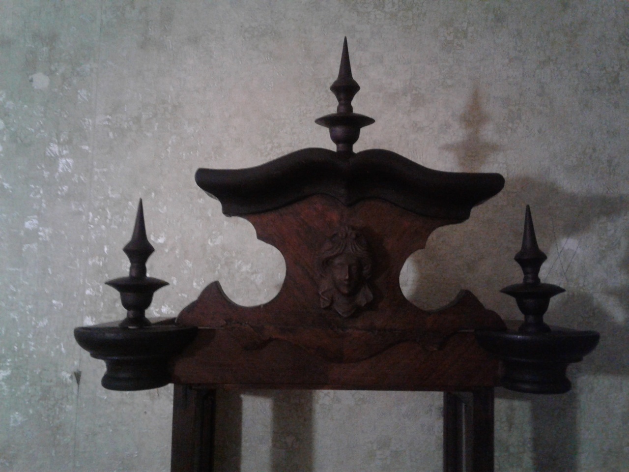

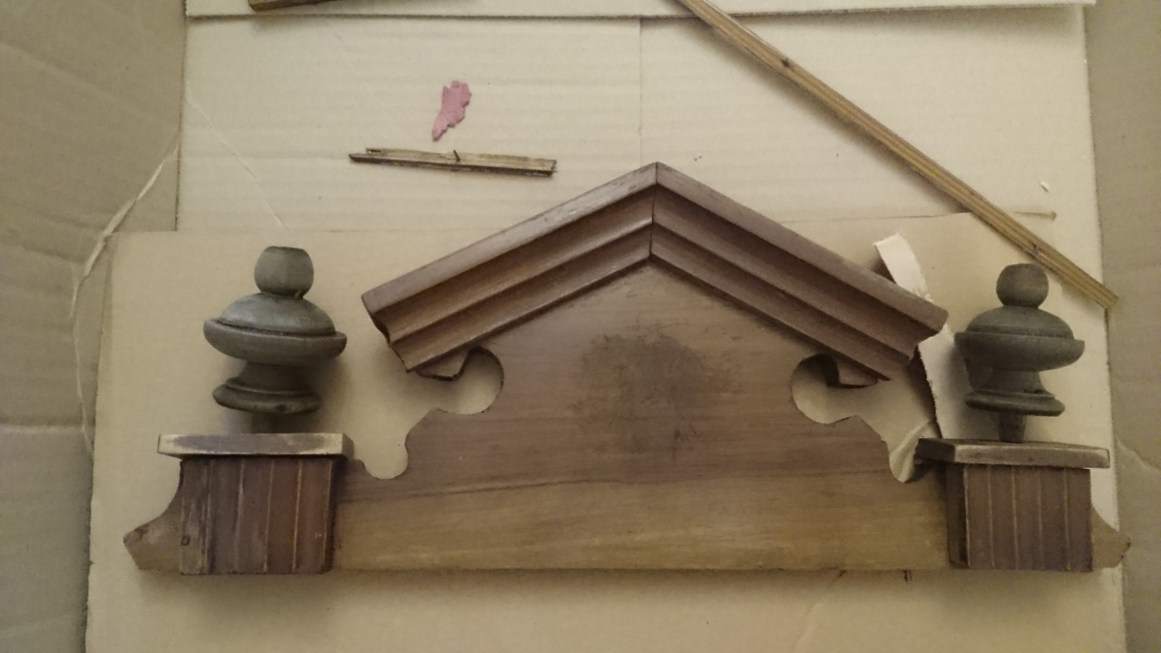

Спасибо! К сожалению, не нашел Каталог Mauthe 18.. годов. В тех, что есть, таких часов нет. В любом случае, похоже, что сверху по центру должна быть какая-то шишка и на фронтоне короны какое-то лицо... Пока снимаю краску дальше. Хорошо снимается антисептиком стерилиум... Под черным лаком красивый диагональный шпон.

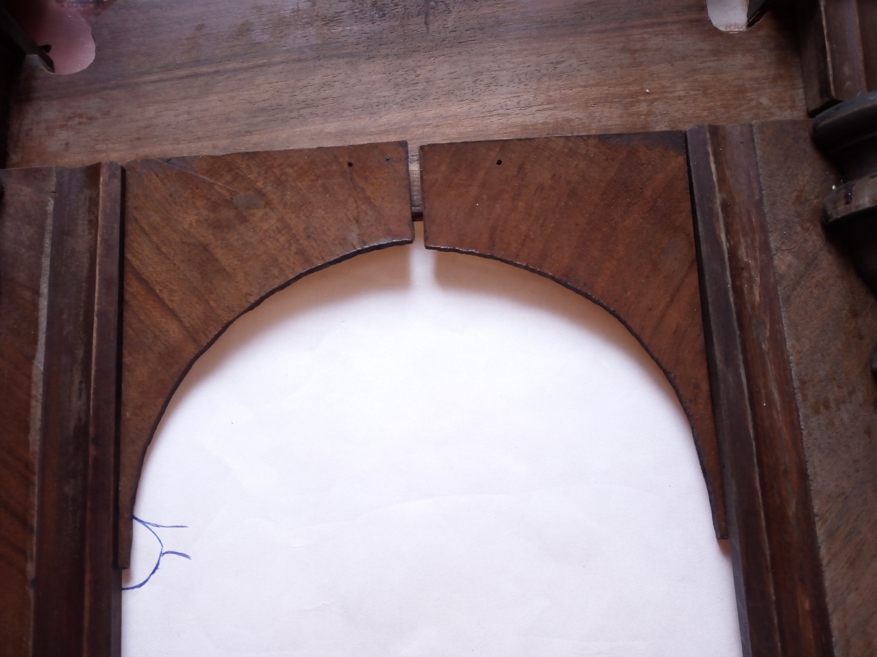

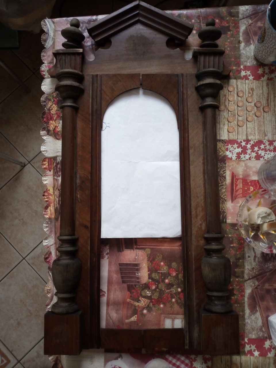

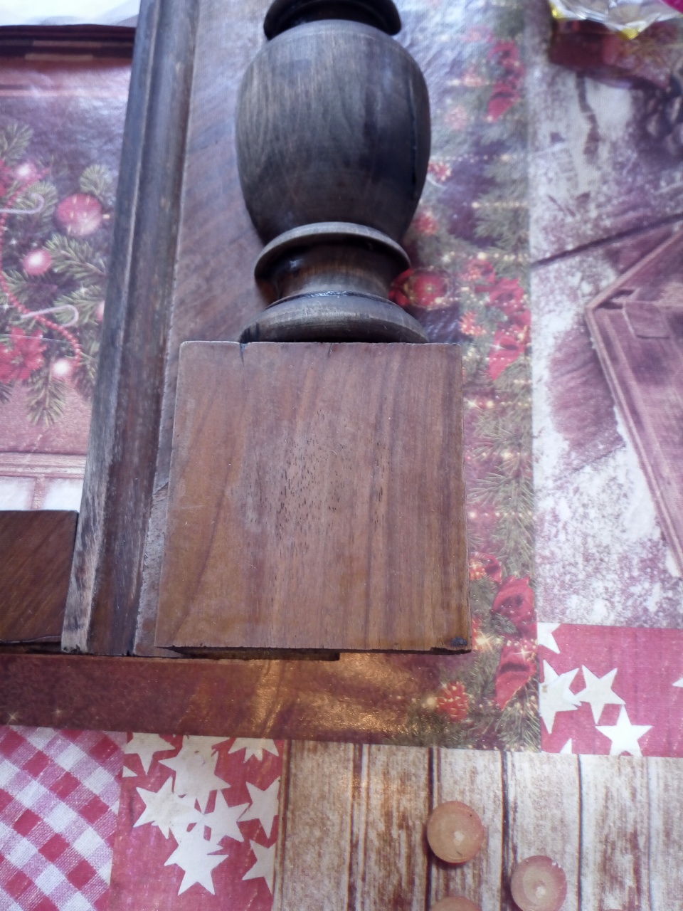

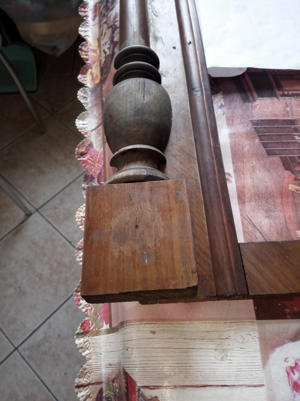

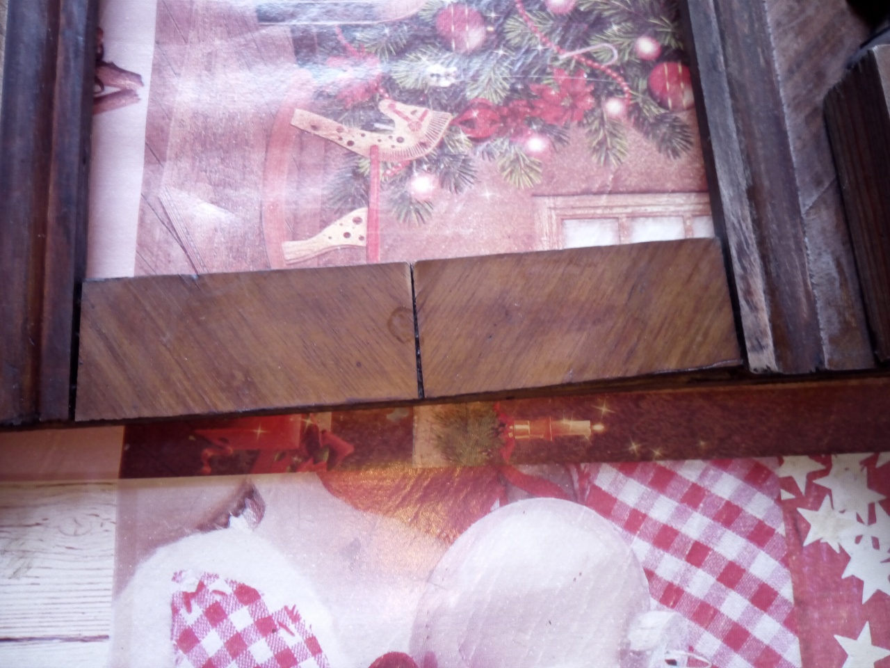

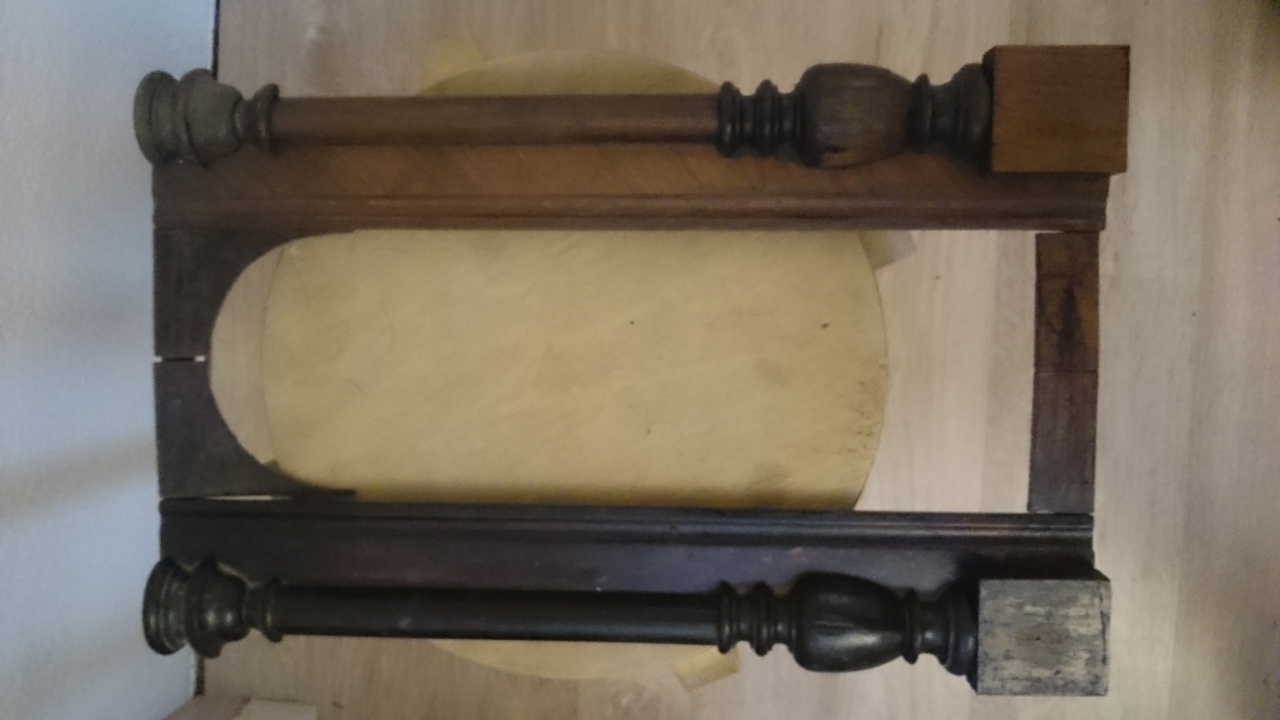

Спасибо. К сожалению там тоже нет. Вопрос по корпусу. Что делать с центральной накладкой у циферблата? Она ссохлась. Есть щель и трещина по склейке шпона. Чем и как декорировать? Может вклеить что-нибудь? И еще. На базах полуколонн есть что-то на лаке... То-ли я протер, То-ли тоже оторван какой-то декор...
Фото во вложении.

Добрый вечер!
Да, на квадратах был накладной декор в виде фигурных кругляшков, а сверху, на навершии, по центру, "голова" девушки, маскарон.

Олег, а случайно нет фотографий этих, либо подобных элементов? И там по центру короны есть отверстие, того же диаметра, что и под шишки. Что там могло быть? Еще одна шишка или может конь с крыльями?

Сообщение от Ronald303029 Посмотреть сообщение
Я обычно беру два кусочка шпона ореха с рисунком (надо подобрать похожий,как в оригинале) на лицевую поверхность, с обратной стороны тоже шпон потолще и все склеиваю (чуть чуть увеличивается толщина)

Доброго,вставлю свои пять копеек.Вот маскарон моих(в ремонте стоят) может подойдёт к вашим шишки не оригинал(по шишкам пилит человек из подмосковья).Маскароны делает наш форумчанин.Да у меня тоже дверку порвало я вставлял клёпку из деревяхи,сверху шпон вклеивал.
На базах стояли накладные розетки, что то типа таких.
