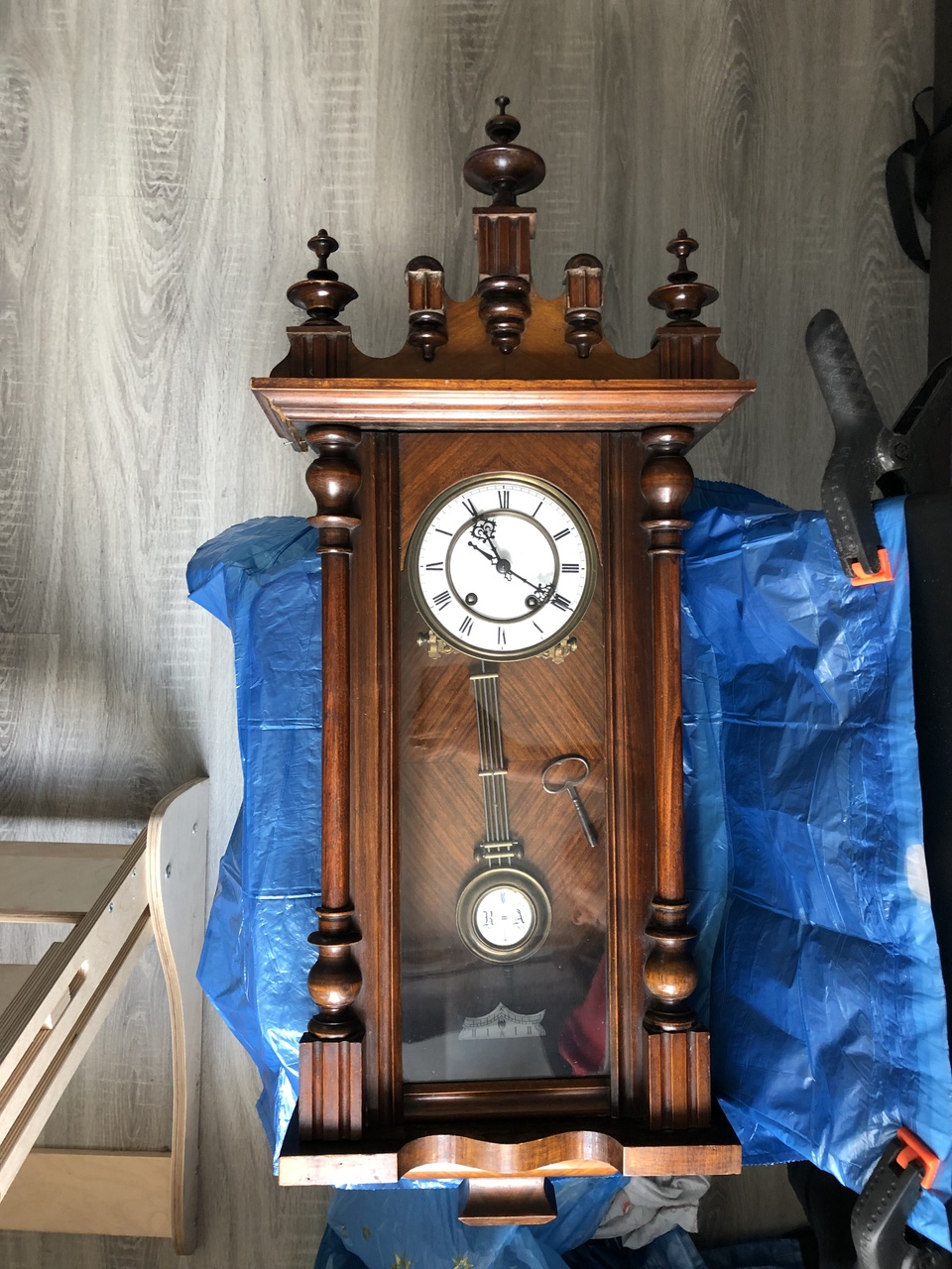

Здравствуйте!
Подскажите, пожалуйста, чем лучше помыть корпус, чтобы не повредить покрытие? Попробовал влажной тряпкой - грязи много, но боюсь переувлажнить. Лаковое покрытие в удовлетворительном состоянии

Чтобы не сильно усложнять можете добавить в воду немного мыла. а вот сильно увлажнять действительно не желательно.
Я мою щадящим моющим раствором кистью, и сразу же вытираю тряпкой.
Грязь раствориться успевает, а корпус намокнуть нет.
Если грязи много, придётся повторить процедуру несколько раз.
Лаковое покрытие при этом не страдает.

Советские часы я отмывал примерно так же, но не с мылом, а с AOSом. Более старые не пробовал.
