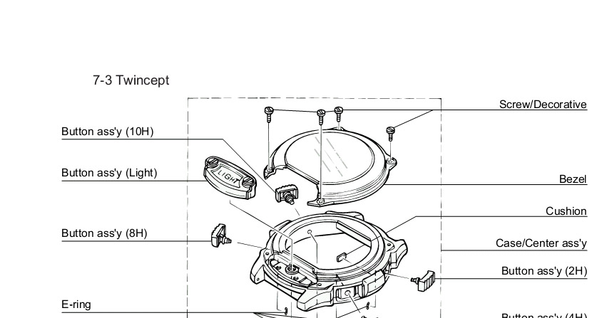

По случаю удалось купить за копейки сабжевые часы в довольно убитом состоянии, но в основном рабочие. Первым делом решил снять бейзель для полировки стекла. Бейзель крепится четырьмя винтами, которые прокручиваются, но не откручиваются. В мануале настороживает надпись, что эти винты декоративные. Подскажите, как действовать дальше, как снять бейзель?

Поддеть эти "винты" чем-нибудь и вытащить, потом безель снимется.

Винты утоплены в бейзель, декоративность их наверное в том,что они латунные.

Тогда просто поддеть безель в тех местах, где они торчат.

Таки да, винты что ни есть декоративные - без резьбы с выточками на конце для защелкивания. Пришлось заточить пластиковую банковскую карту и осторожно поддеть бейзель. Теперь полировка стекла, и что самое главное - изготовление кнопки подсветки.
