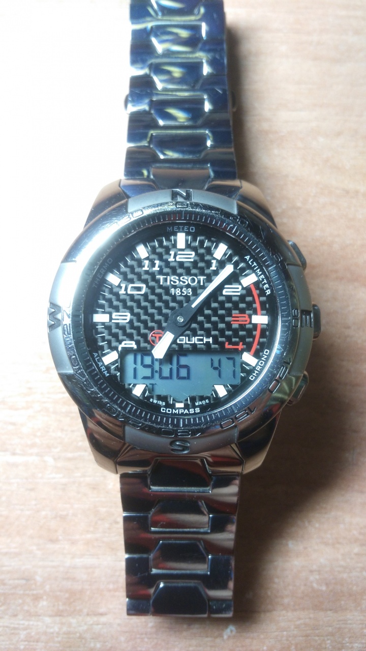

tissot t-touch

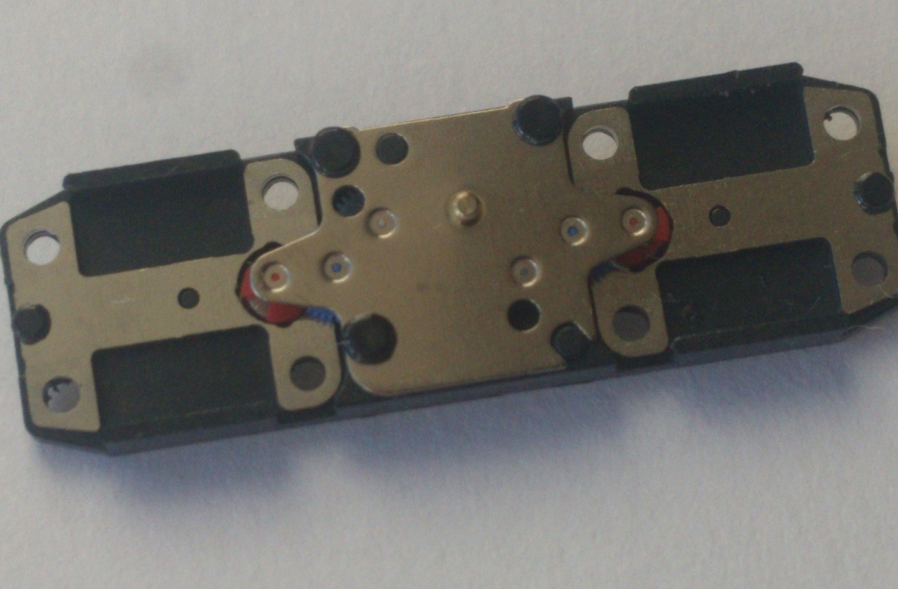

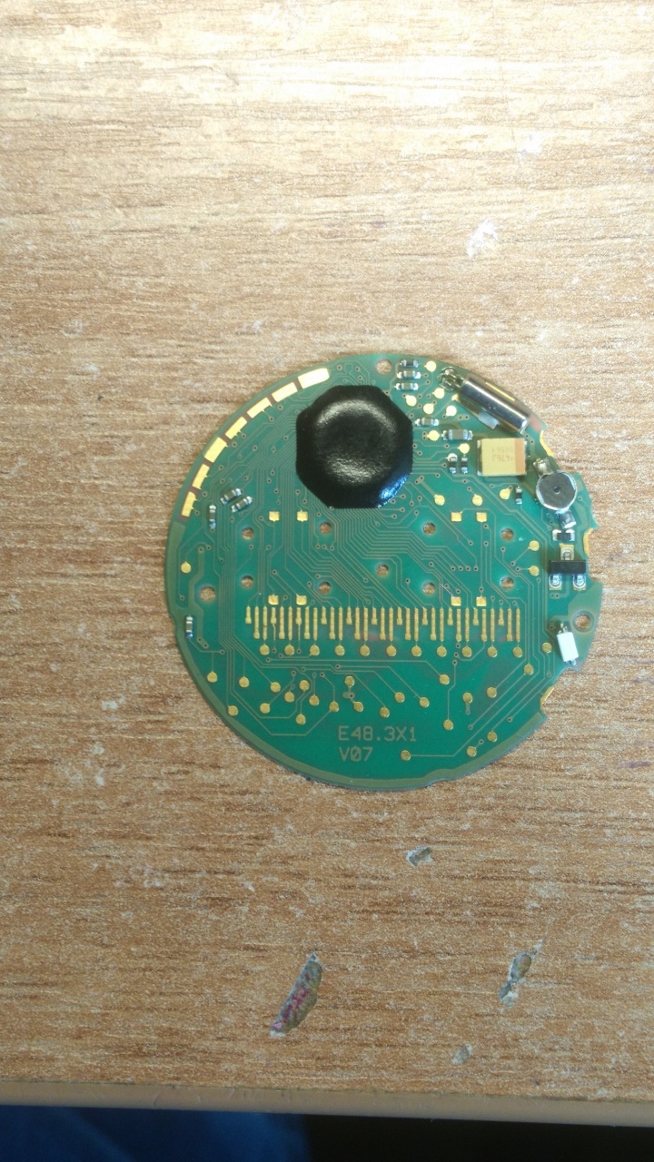

Здравствуйте. Есть часы Tissot T-Touch II. Механизм ETA E48.3X1. Неисправность колесного механизма, а именно отвал оси у обеих роторов. (наверное после падения). Знаю что механизм неразборный и необслуживаемый. Вопрос к спецам:
- имеет место восстановления, замены ротора или оси? (желательно Украина)
- менять только колесный механизм в сборе?
- менять полностью ETA E48.3X1?
Где можно заказать механизм?

Смотря для кого Вы делаете. Если для себя, надо быть экономным. Находите негодные часы T-TOUCH первой версии, калибр Е40.301 снимаете металлическую колёсную сборку и ставите вместо пластмассовой. Металлическая намного лучше и не ломается.

Будут проблемы с подключением катушек, надо будет "извернуться". А так - без проблем замена.

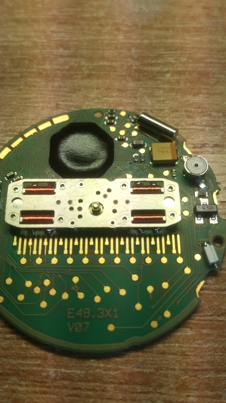

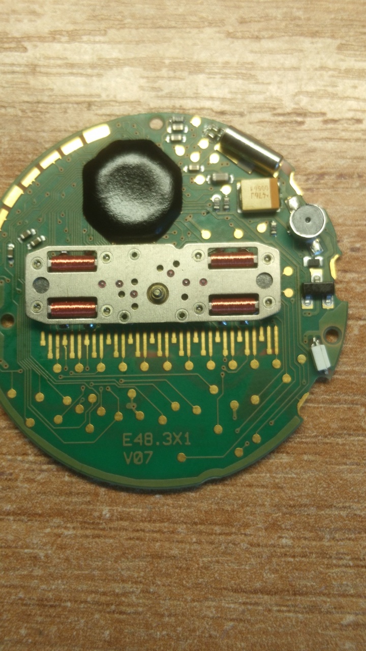

Проблему решил заменой механизма. Повезло что быстро нашел донора E40.304 12jewels - 13$ (https://www.ebay.com/itm/Tissot-touc...rdt=true&rt=nc), неисправный механизм демонтировал и прикрепил новый, подпаялся к катушкам и контактам на плате. Итог - все работает, часики тикают.
