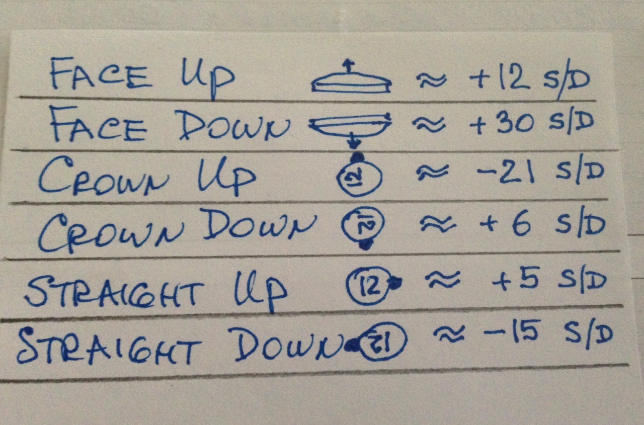

Вопрос для профессионалов:
Подскажите, приемлемы ли такие погрешности по результатам тестирования на таймографе? (Калибр 6950)

Нет. У Blancpain допуск на калибр 6950 с пружиной Nivarox мах 12 сек/сут.

во первых, такой большой разницы между "лицом вверх" и "лицом вниз" не должно быть, тут какая-то проблема
во вторых, не указана амплитуда в каждом положении, может быть она низкая и калибр нуждается в мойке или изношен

Что-то неладное тут с балансом, подозреваю гнутые цапфы - слишком существенная неуравновешенность плюс разное трение в цапфах.

Среднее арифметическое из данных в этих шести положениях = +17.
+17 : 6 = +3 секунды в день.

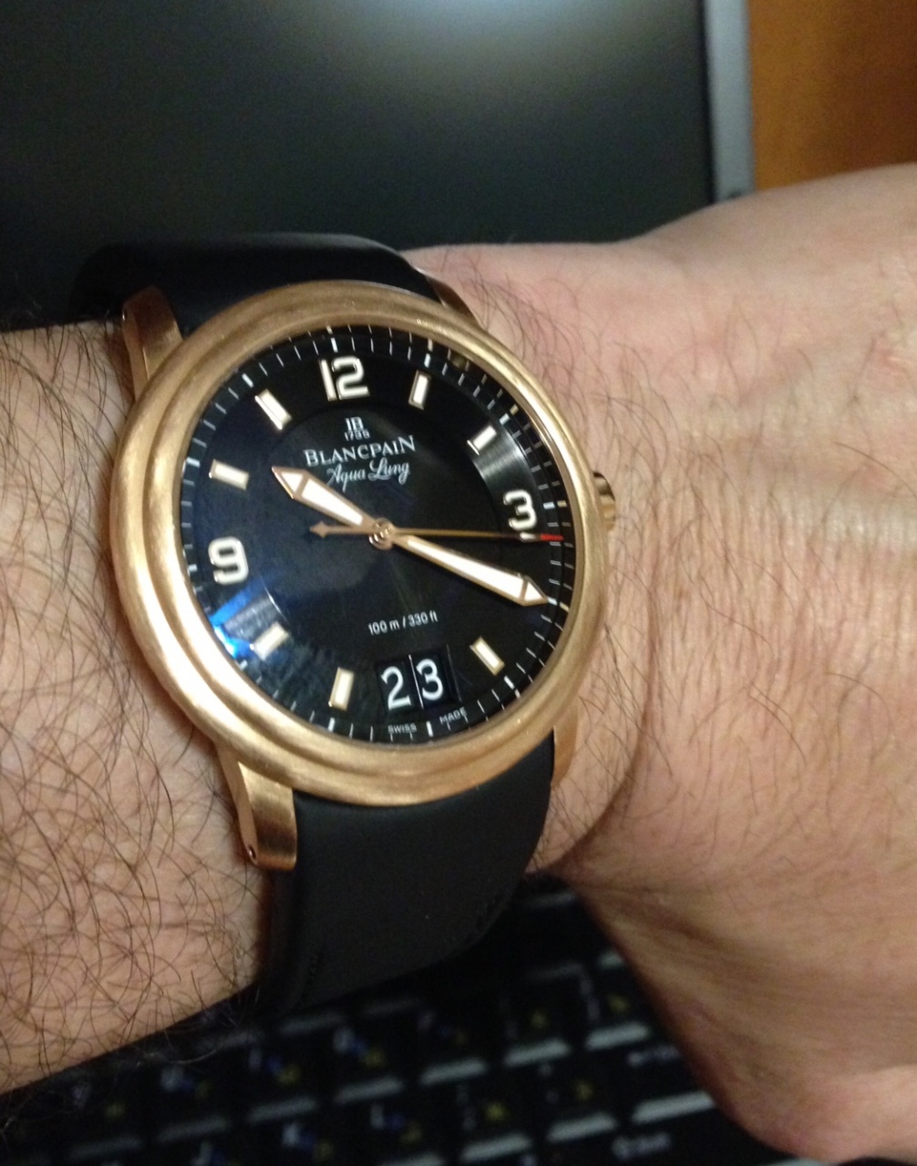

На самом деле, при постоянном ношении одинаково процентного содержания в каждом положении не бывает, поэтому при ежедневном ношении на руке часы отстают примерно на 15 секунд.
Псы: На правую руку что ли одеть, может отставать не будут. И ещё может перекрасить с стальной цвет, так буду как светлейший ))))

Update:
Положил на сутки заводной головкой вниз - убежали за сутки на одну секунду.
Ребятки, что-то вы мне наговорили не того...
