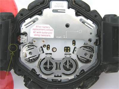

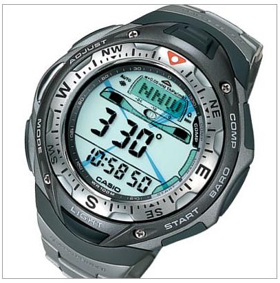

В спб солнца мало , в январе на 2-х часах EQW A1400 и GST W110 заряд упал до М , причем EQW с декабря круглосуточно живут на подоконнике, а GST весь день на руке. До солярных часов были SPF-40
(компас , подсветка, термометр и барометр) высасывали 4-ре!!!! батарейки sr927w(sony,maxel,renata)
меньше чем за год! Это там еще синхры небыло. Так вот теперь только TOUGH SOLAR в многофункциональных часах, для простых стрелочных достаточно батарейки. Фото из инета, свои часы 2 года назад подарил другу.
