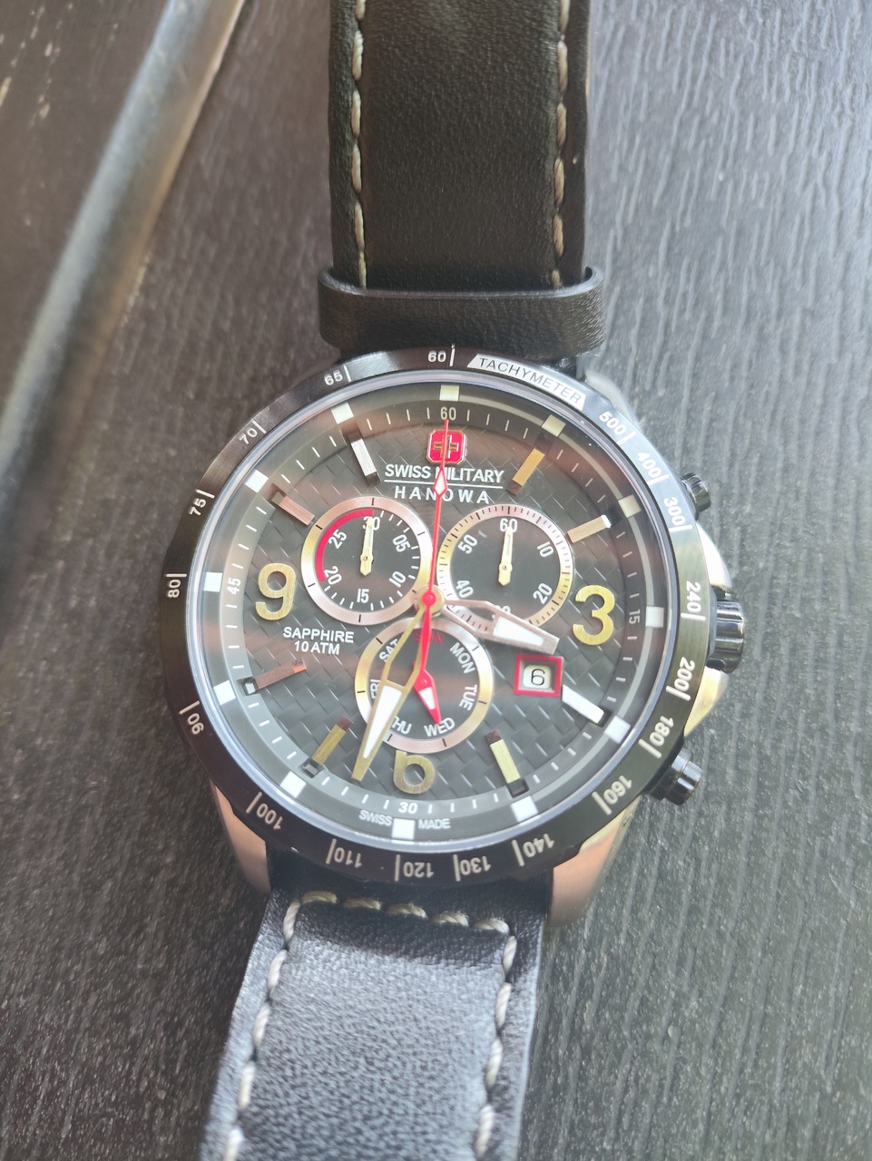

Часы останавливаются каждую ночь
Добрый день
Модель часов Swiss Military 6-4251(6-5251). Каждую ночь в 23:17(23:20) останавливаются. Если вручную перевести , когда поменяются дата, день недели, то идут хорошо секунда в секунду, но до следующей ночи. Поменял уже 3 батарейки. Как то были дни, когда утром обнаруживал, что часы шли, но с опозданием на несколько часов, при этом дата и день недели перевелись.
В общем есть смысл нести их в ремонт? Или это замена механизма? Хотелось бы знать что это за проблема. Часы практически новые, не падали. Единственное , признаюсь, в один день обратил внимание, что стрелка дня недели сильно не по риске стояла. Прокрутив стрелки назад на момент перехода дат, прокрутил вперёд и стрелка стала нормально стоять. Мог таким образом сломать механизм?

Тип батарейки правильный? Такое будет при установке слишком толстой батарейки (например, 927 вместо 921). Если с этим всё в порядке - тогда да, в сервис. Или что-то заклинивает в механизме календаря (суточное колесо, фиксаторы), или (чаще) попала жидкость под диск календаря, что не даёт ему свободно проворачиваться.
Ещё. При закручивании головки до упора переводной вал должен обязательно становиться в нейтральное положение. Если не доходит и останавливается в положении перевода календаря - будут те же признаки.

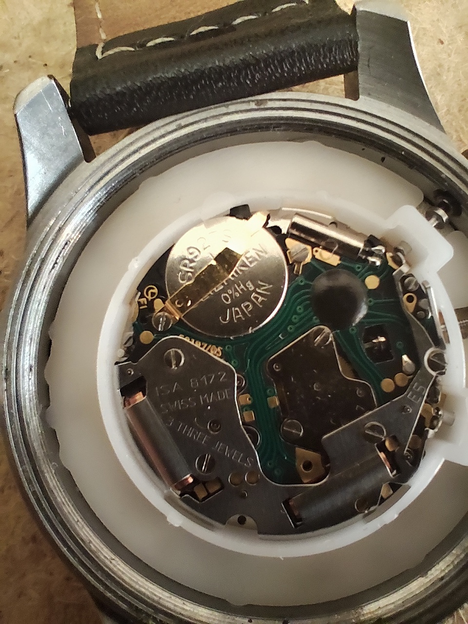

Головка не завинчивающаяся здесь. А вот по батарейке, первые две были Renata 395, но такая и стояла родная, и , кстати, на ней время от времени календарь перескакивал, но с трудом. А вот последнюю взял SEIZAIKEN (Seiko) SR 395 (927 SW) AG7, оказалась потолще ренаты , на ней часы четко тормозятся в 23:17

Значит надо ставить SR921 (G6), а не SR927 (G7). Модель механизма какая?
Вот фото механизма

Сообщение от biglebowski90 Посмотреть сообщение
Вот фото механизма
Battery Cell Number 395 (SR927SW)
Это родная батарейка.

Сообщение от PoljotNormalnij Посмотреть сообщение
Следовательно проблема в механизме, не в батарейке?тк 2 ренаты 395 проблему не решили
Два года назад купил 395 Renata батарейки (10 штук). Устал их менять после нескольких недель. Такого раньше никогда не было. Заменил на Energizer и нет проблем.
Несколько лет назад была похожая на вашу история с другими часами - часы идут нормально, но через какое-то время останавливаются, потом опять идут точно, и тд. Менял батарейки - та же история. Разобрал механизм - обнаружил влагу между платами и на одной катушке волосок болтался, что могло "включать / выключать" механизм. Промыл и высушил платы, закрепил волосок - часы до сих пор работают как новые. Батарейки меняю раз в 2+ года.
А такой момент, что я выше описал, мог привести к поломке механизма?"Единственное , признаюсь, в один день обратил внимание, что стрелка дня недели сильно не по риске стояла. Прокрутив стрелки назад на момент перехода дат, прокрутил вперёд и стрелка стала нормально стоять". С волосами и водой это вряд ли. Тк я не купался с ними из за ремешка и они не вскрывались с магазина, только , когда начали останавливаться, решил заменить батарейку, но не помогло
Посмотрите разборку и сборку этого механизма ISA 8162, ISA 8172;
https://www.youtube.com/watch?v=6elesAZaq9M
