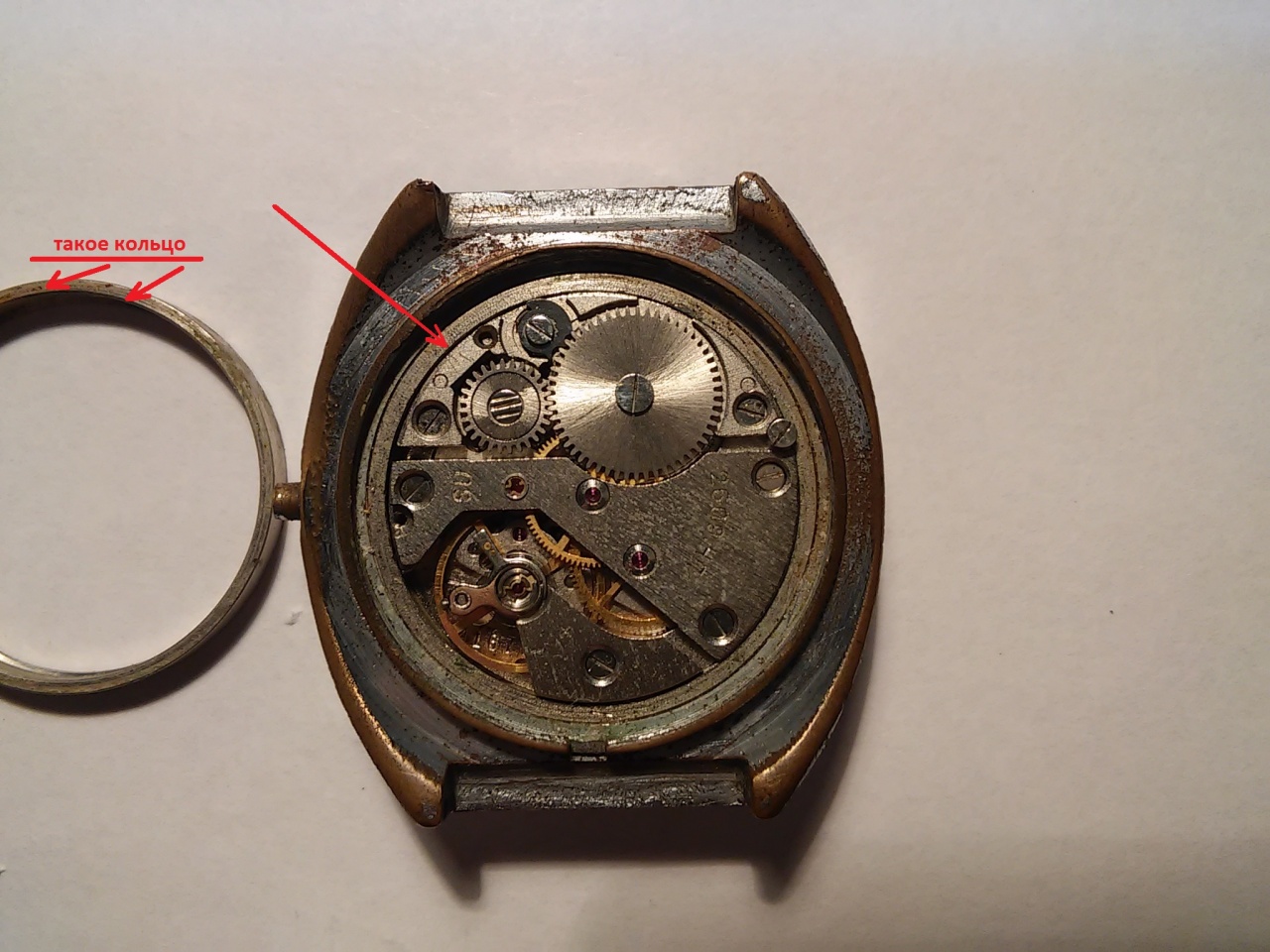

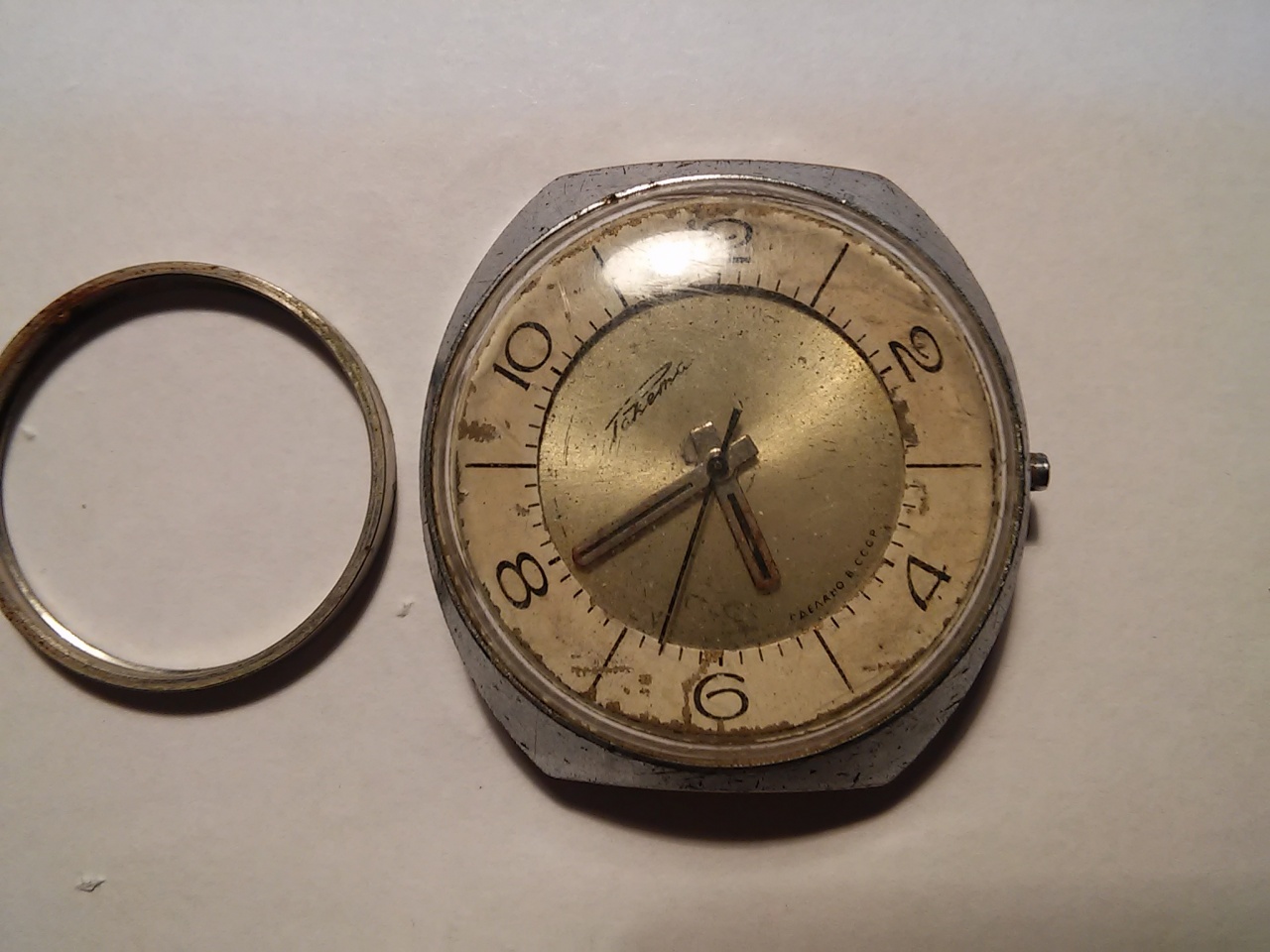

Приветствую. Подскажите пожалуйста - как расшевелить/достать металлическое проставочное кольцо?
Нужно вытащить механизм.
Механизм крутится свободно, кольцо прикипело временем. Не шевелится

Так второй винт открутите, который крепит мех к кольцу)

Откручивал. не помогает. Винт наживлён совсем чуть. Мех крутится свободно, что с наживленным винтом, что без винта, но не вынимается. Удерживается кольцом. Кольцо сдвинуть и вытащить не знаю, как.

На фото донор с исправным мехом, собственно мех поэтому и нужно вынуть На таком же корпусе, куда нужно переставить этот мех, аналогичное кольцо вышло свободно. Донора, сегодня аккуратно залил маслом для АКПП. Вечером напишу, отошло или нет.
Если не откиснет, придется выдавливать

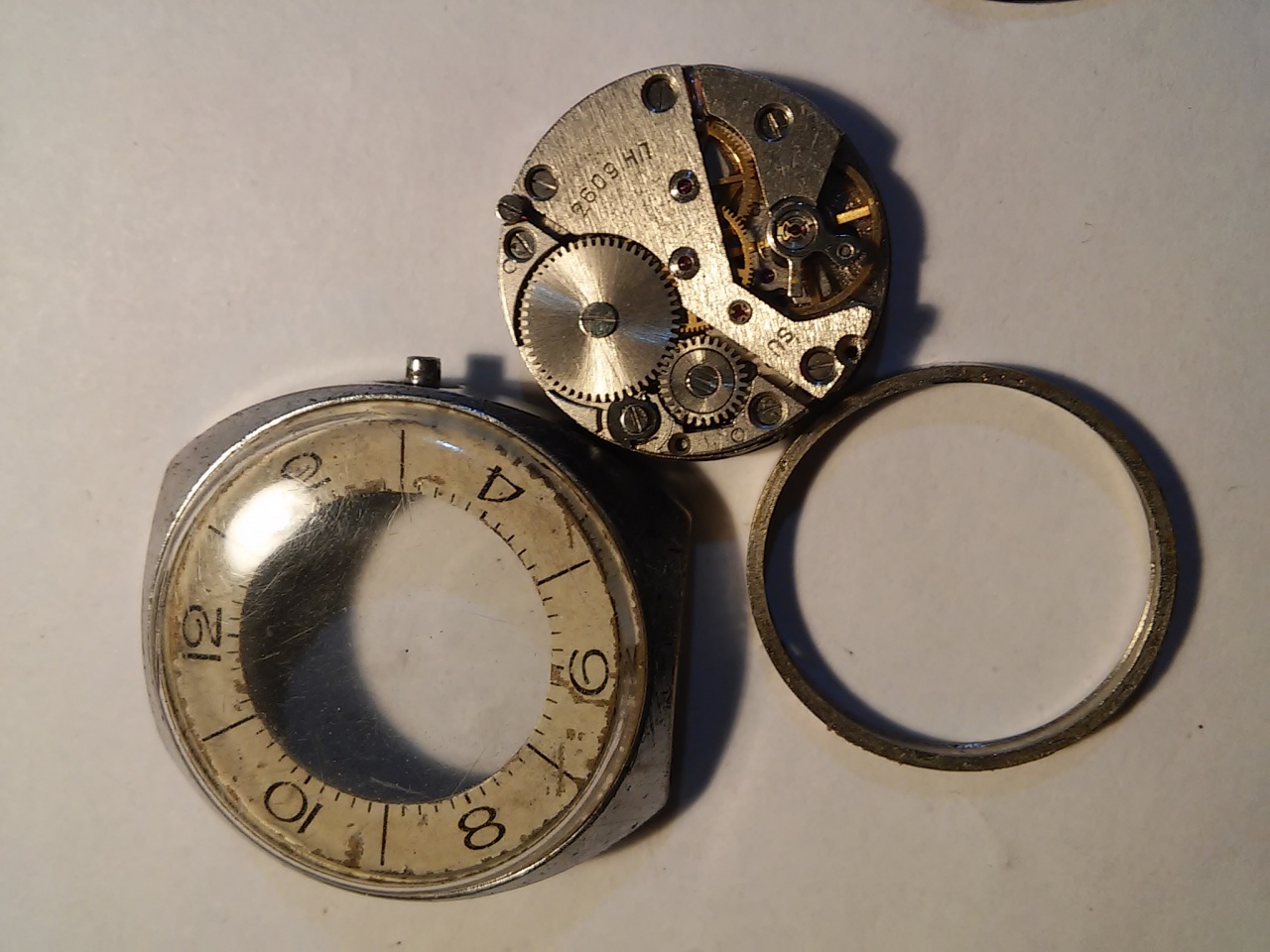

Масло для АКПП - великая сила! Кольцо откисло. Механизм вытащен!
стекло осталось на месте
