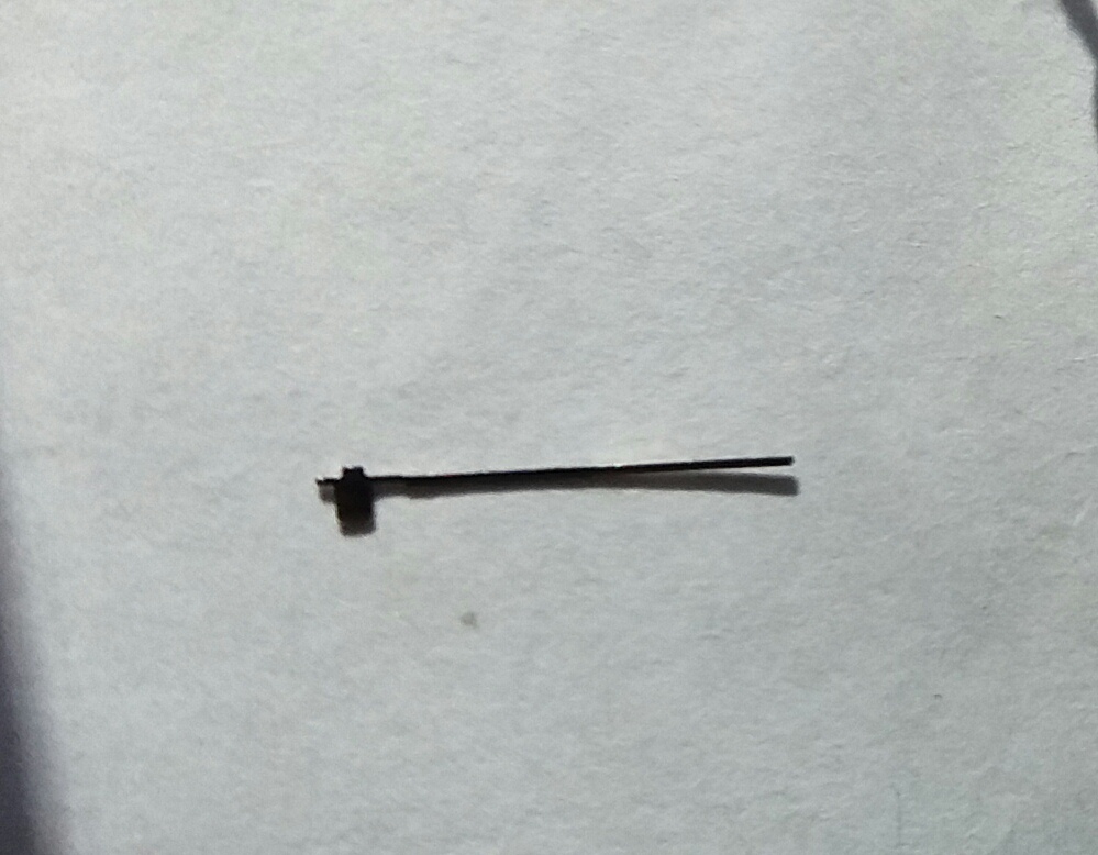

День добрый, поломалась вот такая пружинка, такой в наличии у меня нет, пытался переделать похожие, но к сожалению они немного не подходят по размерам.
Как и из чего ее можно изготовить? Пробовал из заводной пружины, но она совсем плохая.

Подробнее. По такому фото не узнать.

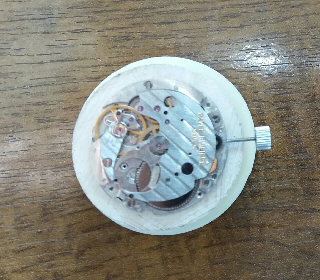

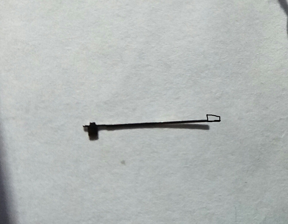

Вот такая машина.А вот это обломалось.

Делал из щупа автомобильного, толщину надо как у родной пружины подобрать. Работа тонкая деликатная в часовых тисках. Алмазный надфиль и мелкий камушек и не спешить. Года три назад делал на Фозил. До сих пор всё нормально

Сообщение от Egoriys Посмотреть сообщение
из другого пытаюсь сделать.
Эта пружина - собачка техническая т.к. есть подзавод . Без нее все будет нормально работать . Если только это вариант без подзавода?

Автоподзавода нет,просто есть вырезы под него))Как я понимаю она нужна для того то бы держать пружину.При заводе без этой пружинки будет распускаться пружина.

Похожий рычаг в Ориенте 21 камневом есть, посмотрите, может удастя приколхозить. А делать самостоятельно крайне сложно именно из-за кончика, который придется сначала отпускать, потом отгибать, а потом калить по новой. Лучше кончик отгибать сразу еще на черновом этапе, чтобы потом не было мучительно больно за потраченное впустую время. Сломаете не одну заготовку пока подберете нормальный термический режим. Я бы эту деталюгу делал из старой часовой пружины, металл там получше, чем в щупе.

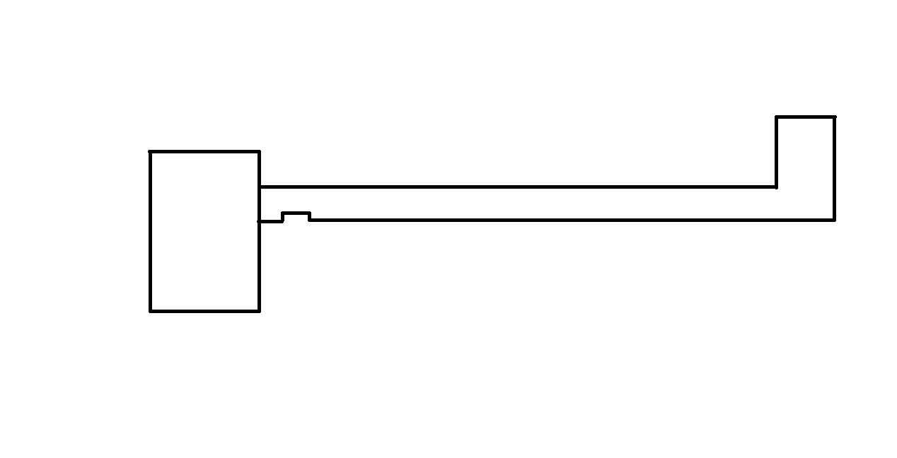

Спасибо за ответы,изготовил данную пружинку из второй гитарной струны.
Не комильфо но работает,хотя на изготовку ушло тоже не мало времени
Есть в этой пружинке нюансы,которые не сразу заметили.
Простенький чертеж указал в фото.
