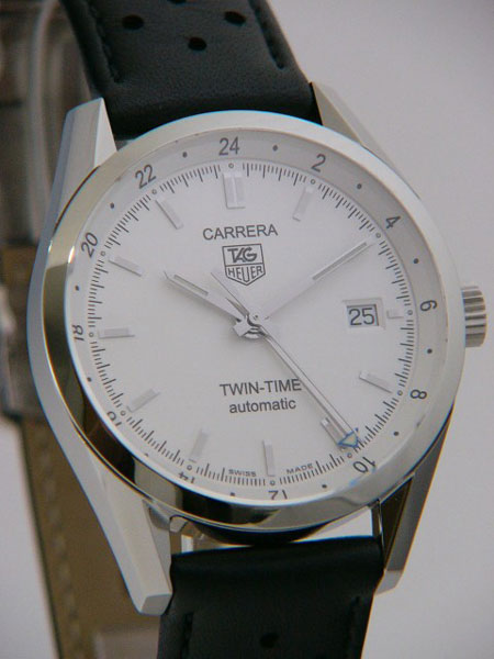

TAG HEUER CARRERA TWIN TIME WV2116 Автоподзавод
подскажите, хотя ответ мне очевиден.. (
Приобрел часы с рук TAG HEUER CARRERA TWIN TIME 39мм
при полном заводе руками дают 40 часов хода и более.
при носке в течении дня (с 9 до 20) после лежа идут еще 8 часов и стоп...
если я начинаю активничать специально то может до 10 часов хода.
в виндере идут постоянно.
омега девиль при таком же режиме у меня всегда заведена на 99%
т.е. вечером если пытаться завести то сразу отсечка..
на руках документы о репасаже от 01.09.17 и год гарантии
затем гарантийная коррекция хода от 18.05.18
ну как бы 2 вопроса.
у всех ли так на калибре 7 ?
нести в сервис и можно ли употребить типа гарантию после коррекции еще якобы год ?

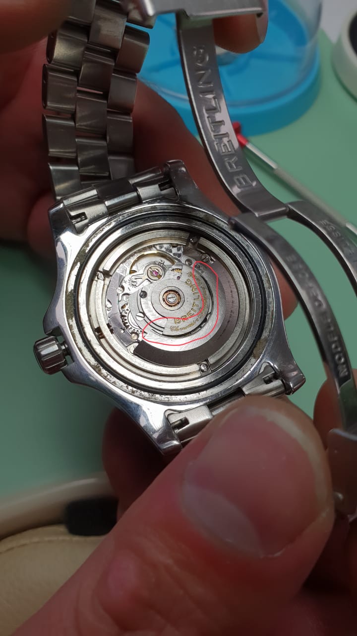

У меня не так давно, было что-то похожее . В сервисе диагностировали : отвалился утяжелитель с ротора автоподзавода( своими словами).
Это я к тому , надо в сервес , на словах вам не помогут .
Гарантия у вас год , в течении которого они несут ответственность, дальше всё ложится на вас.
