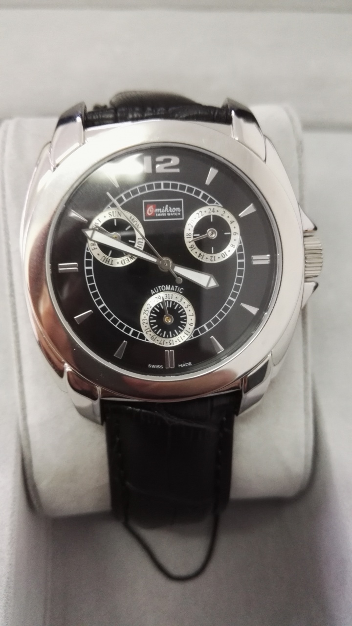

Leshot LM-196 Omilron?
День добрый.

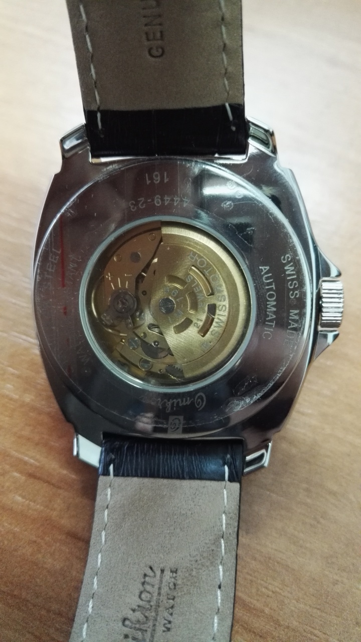

Из любопытства приобрел на eBay часы Omikron. Давно смотрел, не мог понять, что за мезанизм в них установлен. Калибр Leshot LM-196. Выглядит странно, но даже находил сайт производителя, утверждавший, что они чистые Swiss Made. Сейчас найти не могу, но суть не в этом.
Бренд Omikron довольно старый, но кто мешает под старым именем клепать новоделы . Сейчас таких "брендов" пруд пруди. Такой механизм я видел еще и в Балмерах. Однако и у одних и у других есть модели на приличных Этовских механихмах.
Внешне к часам претензий нет, корпус, циферблат и стрелки сделаны весьма неплохо, вопросов нет. Swiss Made красуется и на циферблате и на крышке часов.
Хотелось бы выяснить, что за зверь такой Leshot LM-196, уж больно он похож на китайское "произведение исскуства". Примитивен и прост, нет дже ускоренного перевода даты и дня недели. Кроме надписи на роторе на самом механизме нет никакой информации, ни логотипа, ни калибра, ни дать ни взять, китайщина. Никаких иллюзий не испытываю, но хочу все же узнать мнение экспертов, что же все таки это за механизм такой. А вдруг и впрямь Swiss Made .
Спасибо.

Дык, это и есть самый махровый OEM/ODM кЕтай - как часы, так и механизм! Контора Leshot SA называется. Тут подход к механизмам такой же, как у TechnoSablier, ValSwiss, STP, Valanvron, Inter-T, Claro-Semag, STECH (SwissTech) и кучи других. Все для того, чтобы "Swiss Made" написать. Механизм - стандартный китаец из серии SP**, производится многими OEM/ODM конторами.
P.S. Вы эти часы за $195 продаете? Серьезно?! Bps там, кстати, 21600, а не 28800.

Надо смотреть на содержимое, а не на имя. Имя на них наносится уже после закупки.
