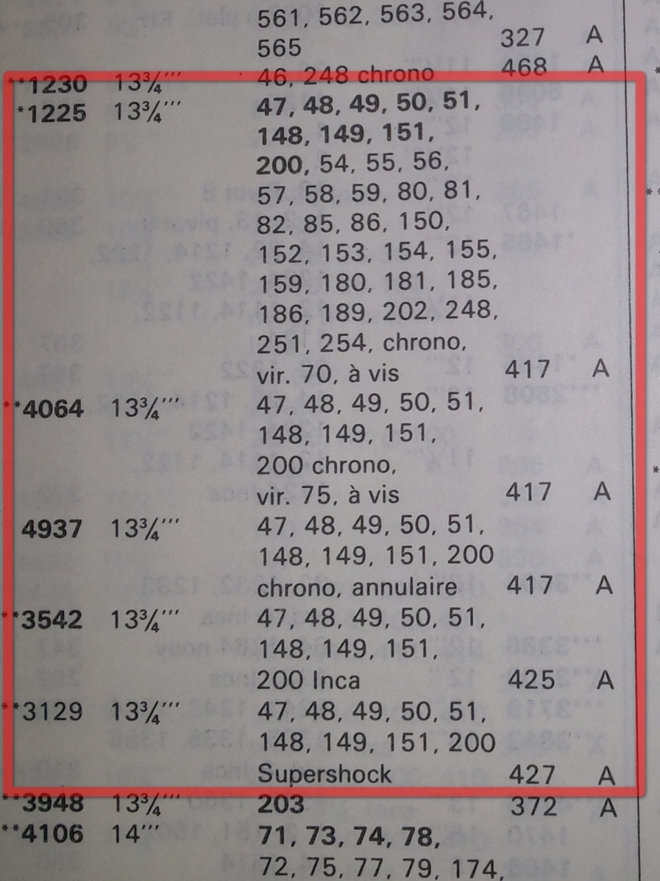

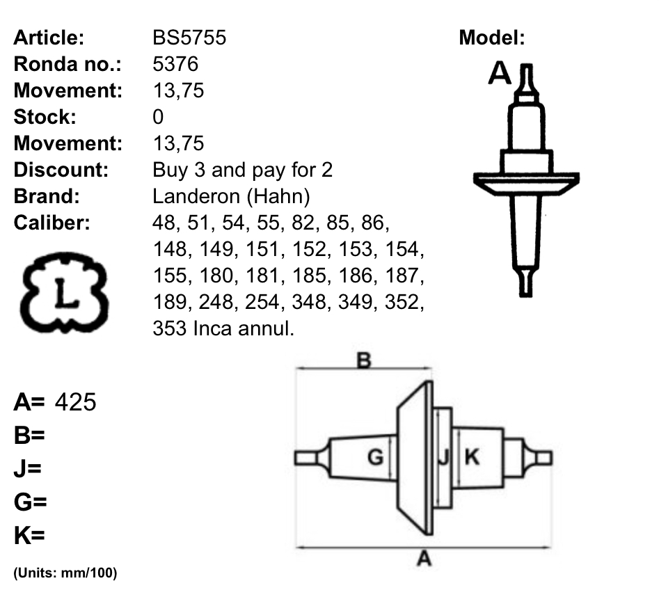

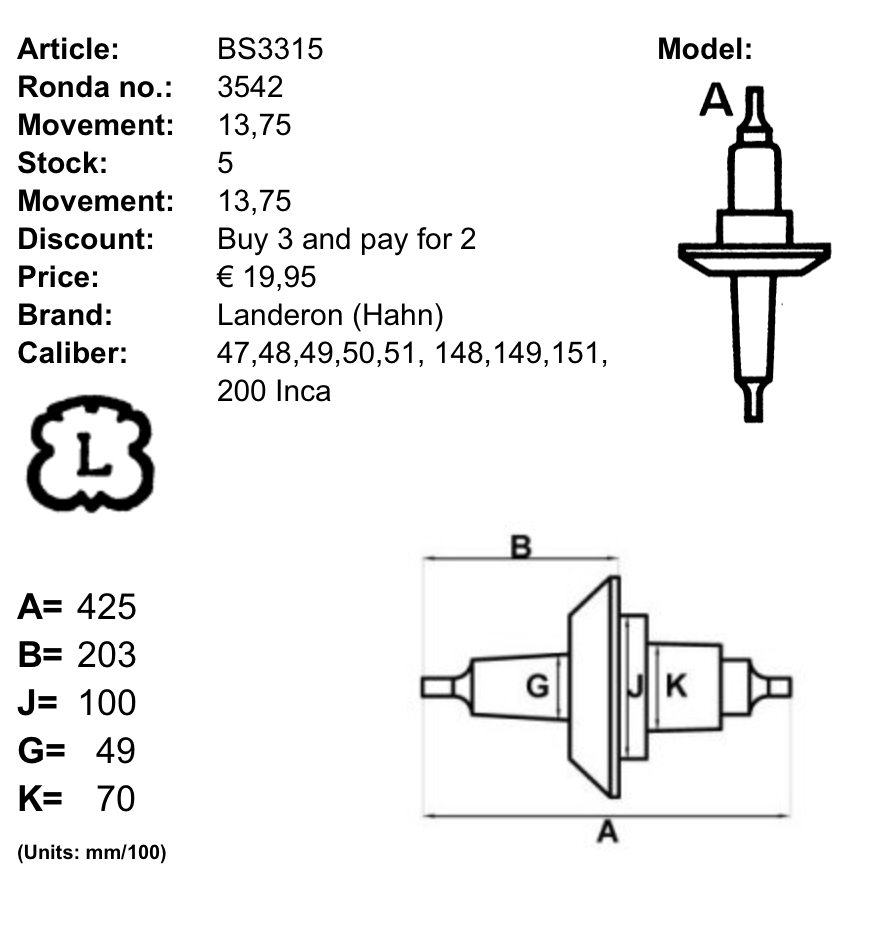

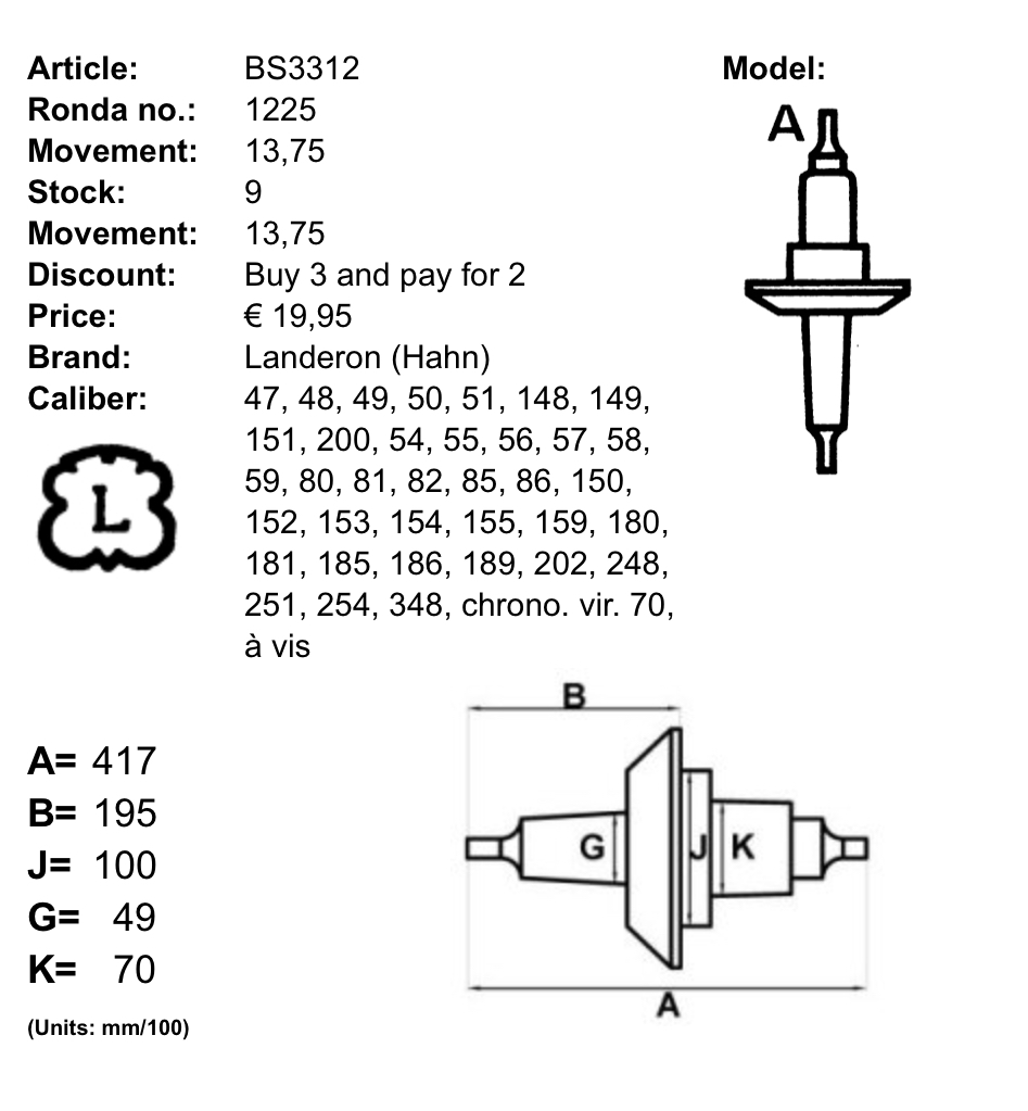

На самом деле хоть ответ и положительный , но далеко не однозначный.
Существуют разновидности осей баланса для этого калибра, его производных и семейства, я насчитал 3 шт.
Различие в том, какой узел камней баланса применялся: Incablock, SuperShock, incablock annul или просто накладные камни.
Посадочные места идентичные, но разница в длине самой оси.
Так что нужно подбирать не просто баланс от калибра в списке, но с похожим на ваш узлом.

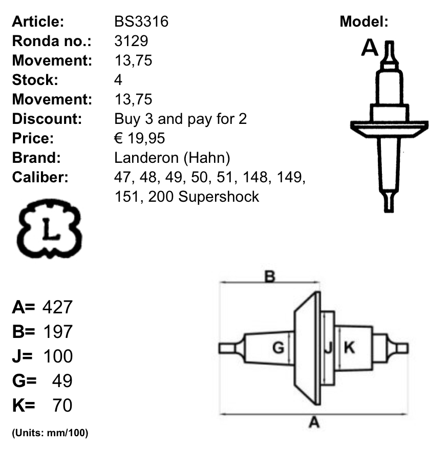

Добрый вечер!
Не все так просто. Например U1457+ в трех вариацией, ORD, INC и SSR, их номер одинаков, но суффиксы различаются, поэтому оси различаются по размерам.
Кстати, оси также отличаются по колесам баланса и колодками, не все колеса баланса одинаковы.
Мой компьютер недавно вышел из строя, поэтому я не могу показать все данные прямо сейчас, но книги есть.
