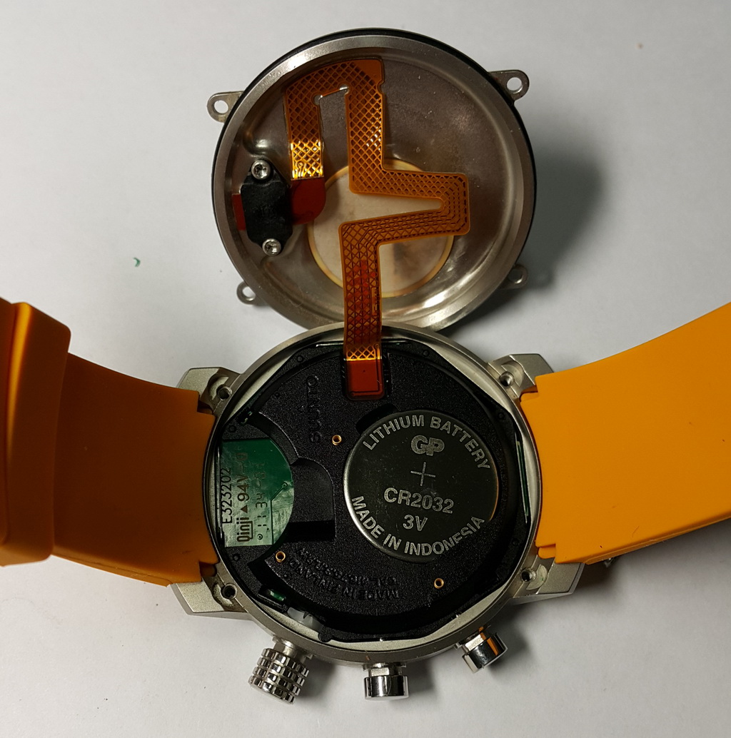

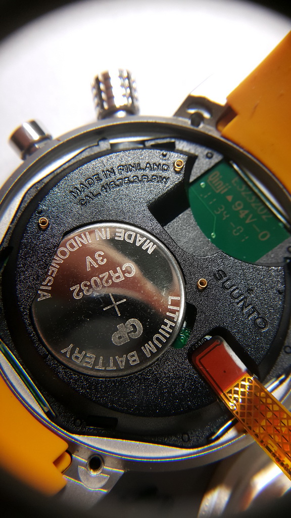

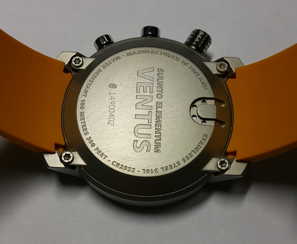

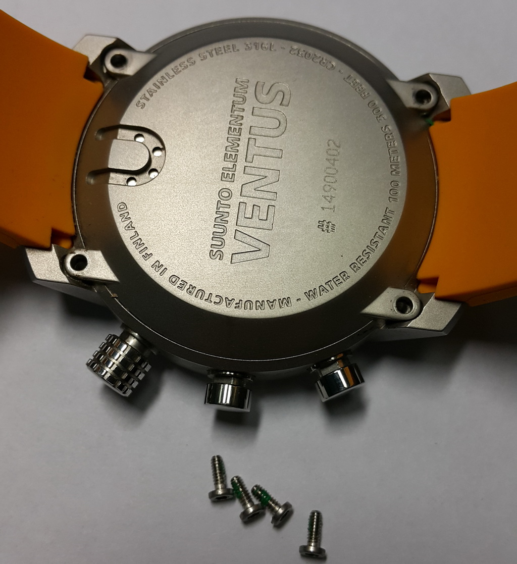

Вот, как обещал, небольшой отчет по замене батарейки в часах, правда у меня Ventus, но думаю внутри разницы нет.
Откручиваем 4 винта torx, аккуратно поддеваем крышку под ушки в которые вкручиваются винты. Крышка сидит очень плотно - хорошая прокладка по периметру крышки. Аккуратно приподнимаем крышку, так как от механизма к крышки идет шлейф к микрофону и датчикам. Собстно меняем батарейку, собираем в обратном порядке.
Я еще прокладку силиконовой смазкой мазал.
Под крышкой видим надпись Made in Finland, вроде даже полностью изготавливаются и собираются в ручную в Финляндии.
