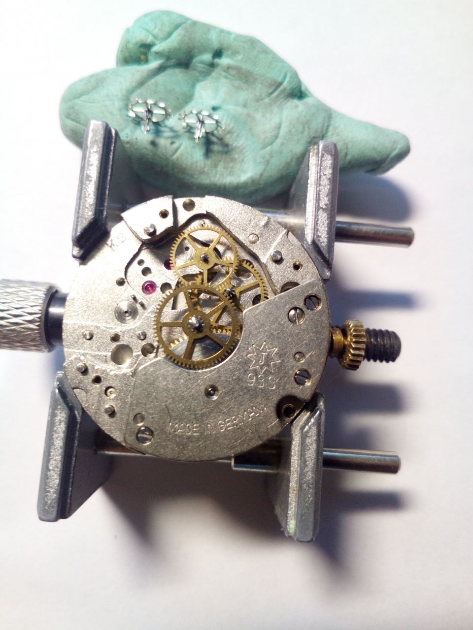

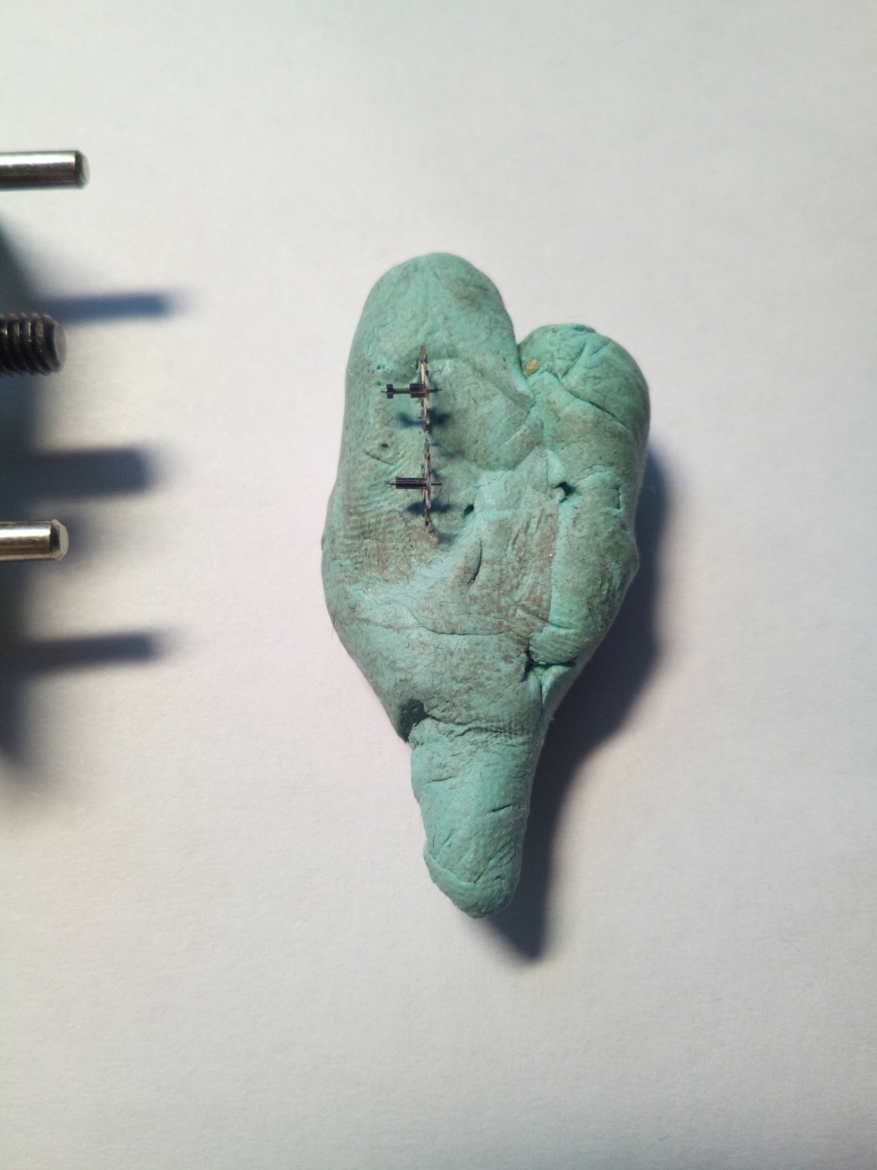

Здравствуйте! Имеется ли у кого-нибудь анкерное колесо для наручных Юнганс калибр J93s? Заказал на cousins, прислали от калибра J93s1 под видом J93s. Оно не подходит. Может у кого-то есть? Буду признателен.
Добрый вечер!
По моему, колеса одинакова, а трибы отличаются. Сам я, снял бы колеса и заменил бы трибы крест-накрест. Не помню точно об Junghans, но обычно анкерные колеса установлены на трение.

Наверное на родном колесе сломана цапфа, а полотно здоровое. Тогда замена полотна не поможет...
Знаю, ТС ничего не сказал, он ищет колесо, по его словам. Он не упомянул ни триб, ни цапфы.
С уважением, Душан
К сожалению трибы разные по высоте, не попадает в зацепление. У моего сломана цапфа, полотно колёса целое.
