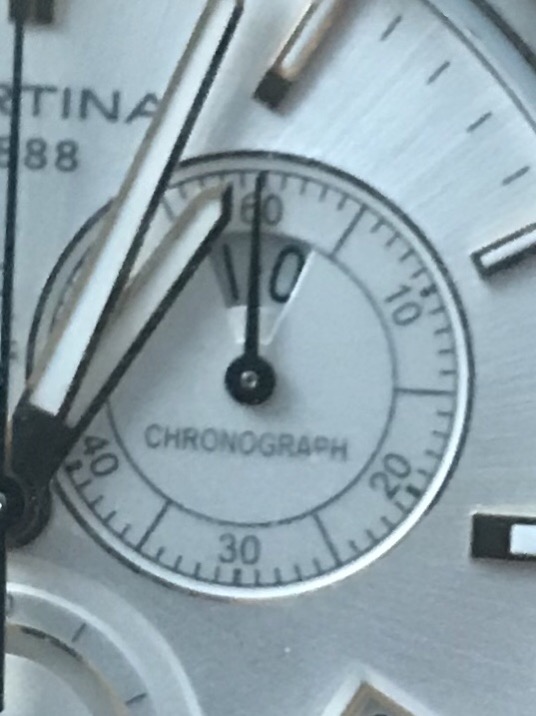

Такой вопрос , сместился немного вправо счётчик хронометра часов certina ( модель с лунником) и встал между единицей и нулем . Вопрос, есть ли возможность откалибровать сам счётчик , а не стрелку ?

На кварцевых калибрах все стрелки калибруются (устанавливаются на ноль) без проблем с помощью процедуры калибровки. Обычно, это требуется после замены батарейки. Процедура калибровки подробно описана в инструкции по пользованию Вашими часами. На ноль последовательно выставляются все стрелки хронографа. Как правило, надо вынуть ЗГ во второе или третье положение и кнопками включения и сброса хронографа произвести установку на ноль стрелок.

По моему, вопрос не про стрелки..У ТС на часах в окошке накопителя сместились цифры - ноль и единица видны одновременно.
Именно

Вы все равно попробуйте сделать так, как подсказал ув.Дмитрий - возможно и цифры в окне накопителя станут правильно.

Цифры в окошке калибруются так же как и обычные стрелки

Там дело в том, что а положении ЗГ 2 калибруются только стрелки ( секундная и малая стрелка хронографа). Счётчик крутится только вместе с малой стрелкой хронографа(

Чисто теоретически с такими настройками часов возможно здесь на форуме никто не сталкивался. Но взяв часы в руки,- любой бы из нас настроил стрелки и метки за пять секунд. Это называется опыт. А говорить и говорить можно часами - всё без толку. Вы уж лучше с часами в любой магазин, где они продаются сходите и вам там расскажут. Или в часовой мастерской - только по-лучше которая. И не надо несколько тем про такую мелочь заводить.
