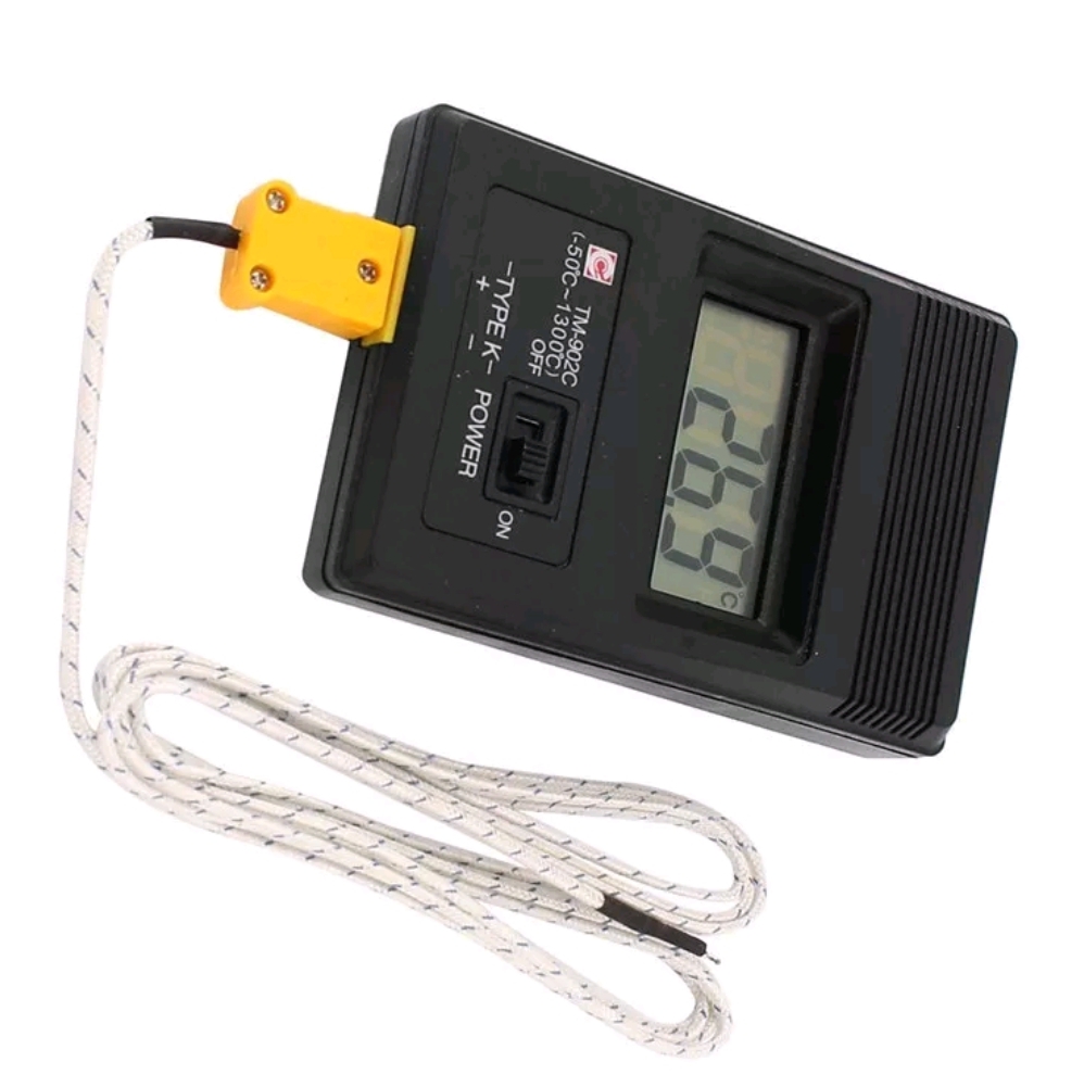

Заказал термопару с термометром, как придет буду экспериментировать дальше.

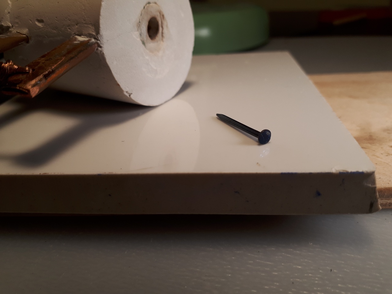

Сегодня продолжил экспериментировать с печкой, с секундомером проверил динамику нагрева, с 17 градусов до 200 градусов набирает за 1 минуту , взял попавшийся под руку гвоздь, по массе схожий с заводным валом наручных часов и положил его в печку на 1 минуту 35 секунд, потом вынул его и гвоздь стал темно синего цвета, это значит, что деталь аналогичной массы за это время нагревается до температуры 320 градусов, значит таким образом по цвету побежалости можно вычислять температуру нагрева детали, или я ошибаюсь.

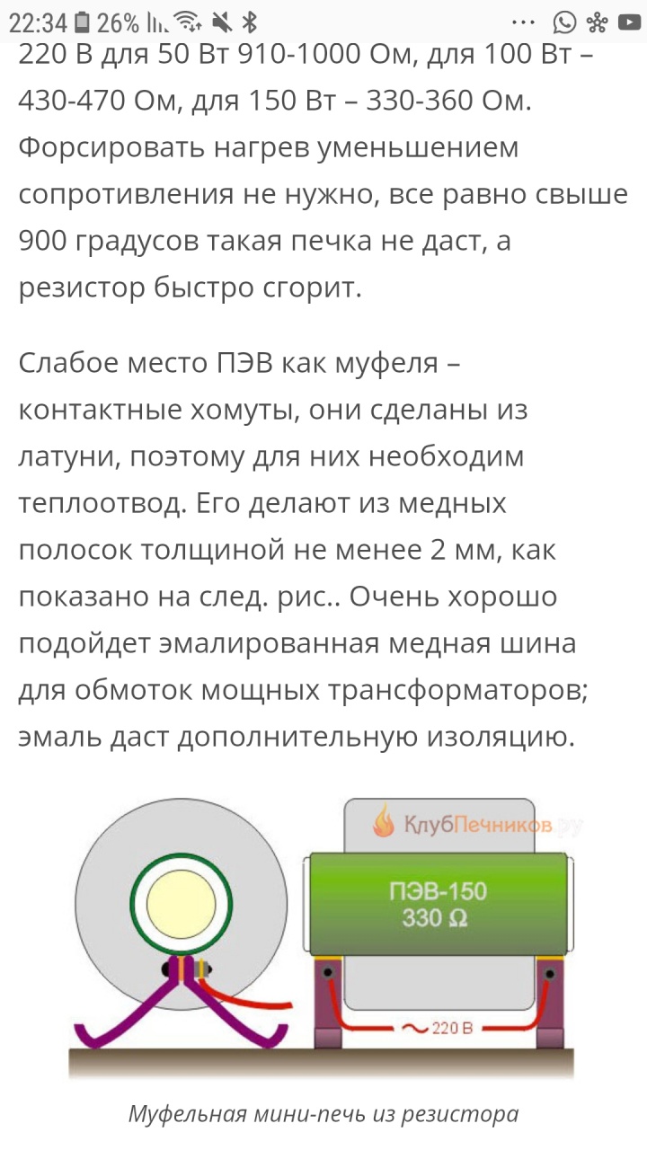

Идея такой печи не моя, нашел я ее в сети, применение я предпологал для отпуска и закалки деталей, наример заводной вал я могу выточить из каленой заготовки, а вот нарезать на нем резьбу и обточить квадрат проблема, поэтому и задумался о бюджетной самоделке незанимающей много места, я сейчас жду термопару с термометром, и тогда проверю можно нагревать до 800 градусов или нет, по идее в резисторе нихромовая нить, она спокойно должна пережить такую температуру, единственный вопрос как эта нить прикрепленна к ножкам внутри, надо попробовать, плюс затраты на эксперемент минимальные. В добавок эту печь можно использовать для воронения винтов и т.д.
