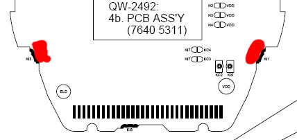

Добрый день, принесли в ремонт Casio Phys 2492, поменял батарейку, сделал рестарт, но обнаружил, что не работает кнопка. Честно говоря с электронными часами сталкивался очень мало. Возможно ли исправить этот дефект с помощью традиционной чистки деталей, в данном случае контактов? Или нужно заменять электронные блоки. Заранее благодарен. Часы а-ля http://www.vipgift.com.ua/8942-chasy...tr-300c-1.html

Правильный модуль 2492, Casiо phys STR-111. Вся проблема в том, что от сильного нажатия раскрошились контакты, которые как раз под кнопкой. В некоторых местах есть трещины. Не подскажите кто нибудь занимался восстановлением контактов, или нужно менять микросхему?

Там простой электроблок, места для творчества много
Спаяйте трещины, не трогая торец платы (нарисовал красным), проверьте чтоб не было обрыва по дорожке, от кнопки к микросхеме.

Андрей, подскажите чем паять, оловом? Там дорожки и контакты желтого цвета.

Оловом паяйте, лучше чистым оловом. Главное не затроньте торцы, где именно и происходит контакт с кнопкой.

На торцах как раз трещины, а на одном вообще осыпался контакт

А если напаять поверх тонкую пластиночку?..

Тогда пробуйте припаять контакты, с какой-нибудь электроники, к примеру с китайской.
Если не получится, тогда замена. Где в Украине, я не знаю.

Спасибо, будем пробовать
