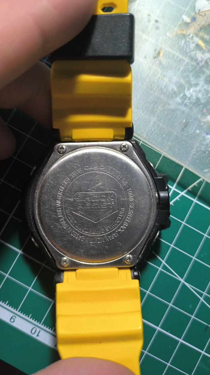

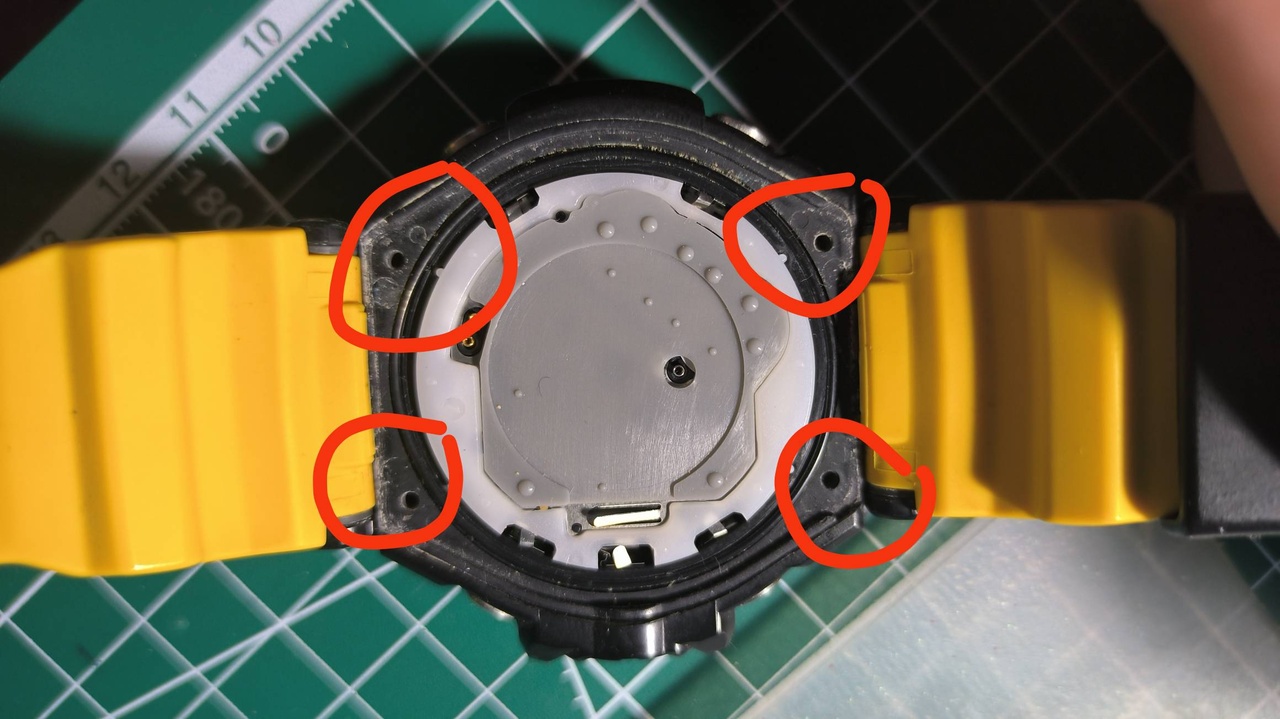

Здравствуйте! Помогите, мб кто сталкивался. У меня есть часы Casio GA-1000, при смене батарейки пару лет назад из мест куда крепятся винты задней крышки выскочили прозрачные вставки и винтики теперь не держатся и вываливаются.... Есть идеи как починить?

1. взять саморезы потолще, вкрутить нарезав новую резьбу
2. вкрутить старые саморезы в полнанокапли разъёмного фиксатора в каждую дырку, до следующей смены батареи
3. залить дырки гретым пластиком, зашкурить вровень, вкрутить старые саморезы нарезав новую резьбу
наверное в обратном порядке я бы шёл, если бы столкнулся с проблемой
это колхозные варианты
возможно есть вариант эти вставочки (что это кстати? я думал там наживую нарезается резьба прям в корпусе) найти родные и вклеить нормально обратно
upd - сначала пиши, потом думай (с) )
видимо там не саморезы а болты, тогда надо под них подобрать ответные части в спецмагазинах или может даже у часовщиков и вклеить
может даже подобрать по внешнему диаметру пары "болт-гайка" чтобы не манаться с шагом резьбы и проч.

Там не должно быть никаких "вставок". Винты вкручиваются непосредственно в корпус.
Возможно, при предыдущей замене батареек сорвали резьбу и винты тупо посадили на клей.
Как вариант, подобрать винты чуть большего диаметра.
