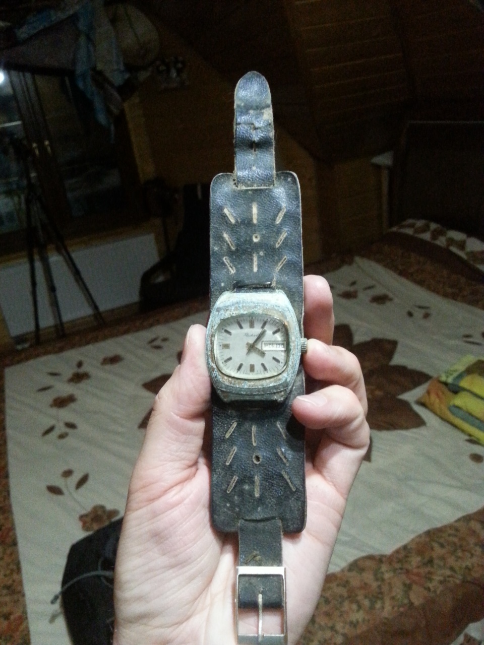

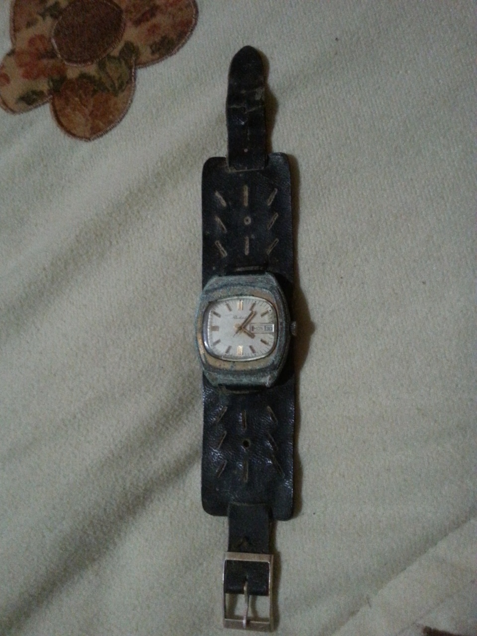

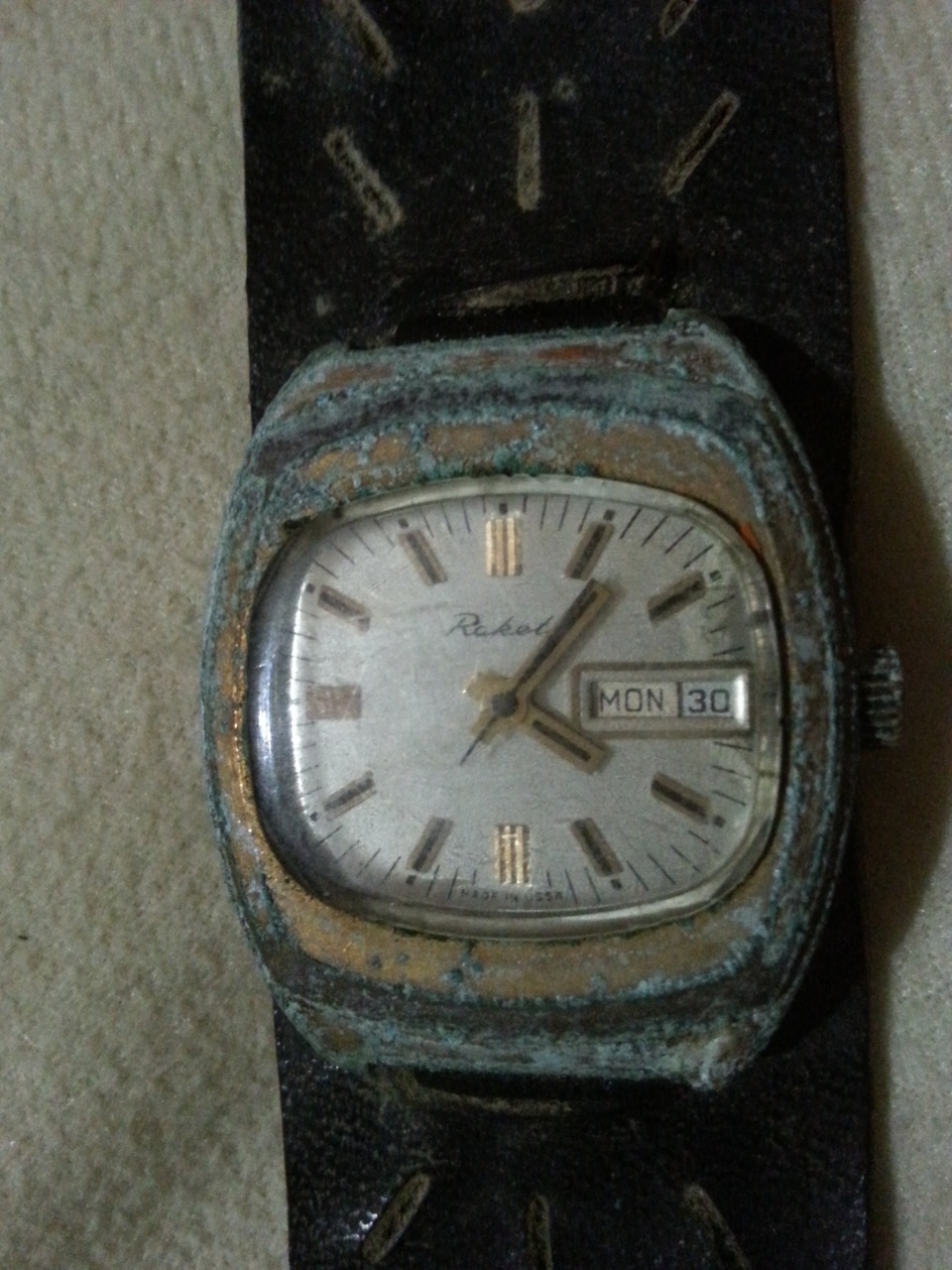

Нашел дедушкины часы Raketa, как я понял, они изготавливались Петрозаводским часовым заводом "Ракета" для экспорта. Только вот не могу найти год выпуска этой модели. Подскажите?? Вроде похоже на модель "телевизор", но нет рифленых насечек сверху и снизу. И из чего сделан корпус? латунь??
Ну и основной вопрос - как очистить эту зеленую патину в домашних условиях?
P.S. часы на отличном ходу, секундная стрелка плавно движется, даты работают, на одном полном подзаводе пружины часы идут 37 часов! Прекрасно делали!
Хочу почистить и поставить новый ремешок.
1) Какой точный год выпуска этой модели?
2) Из какого металла корпус?
3) Как очистить зеленый налет?

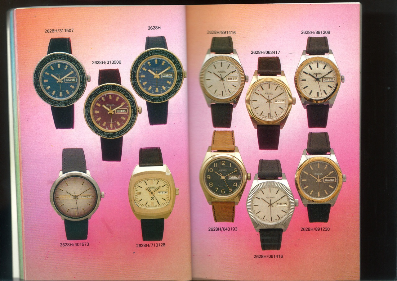

Завод всё-таки петродворцовый.
Точный год не определить. Ориентировочно - начало 80-х годов. Экспортные эти часы - довольно условно.
Корпус - латунь. Позолота. Из каталога 1983 года:

Смысл убирать налет ведь под ним окажутся невозратимые дефекты и утери позолоты и раковины на латуни

Если сильно хочется сохранить дедушкины часы, то механизм вынуть, стекло убрать, корпус зачистить и на позолоту к ювелирам. Тыщи 2 обойдется.
А проще найти корпус в хорошем состоянии. Тут.
