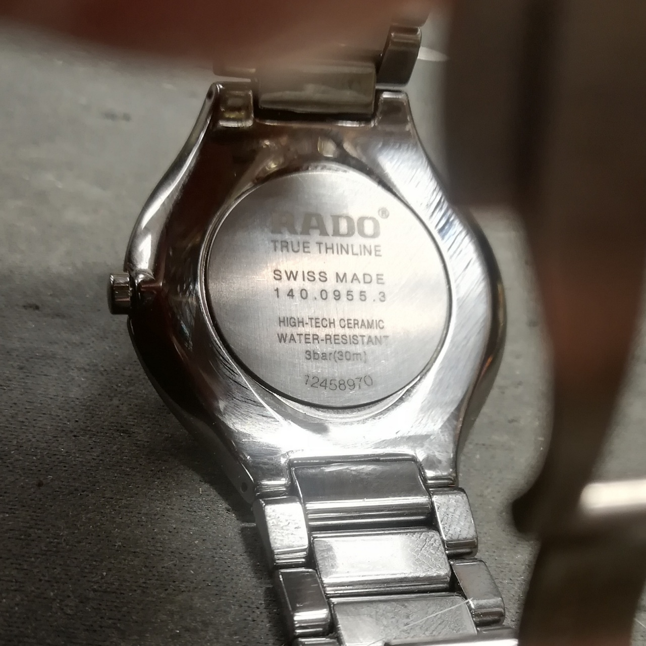

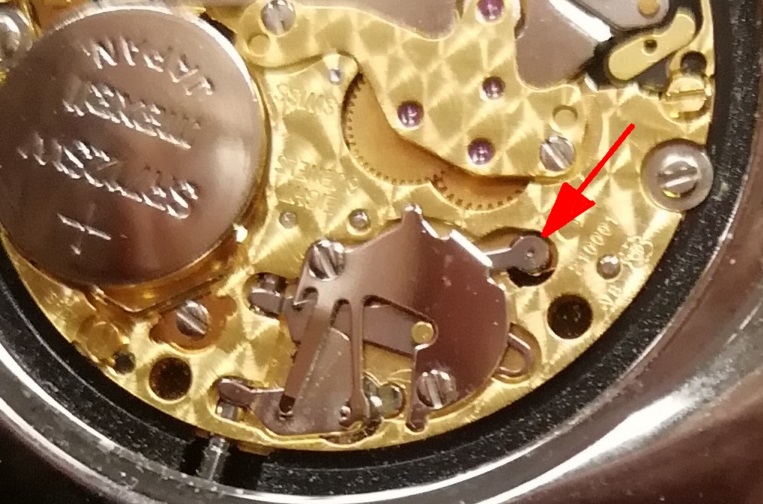

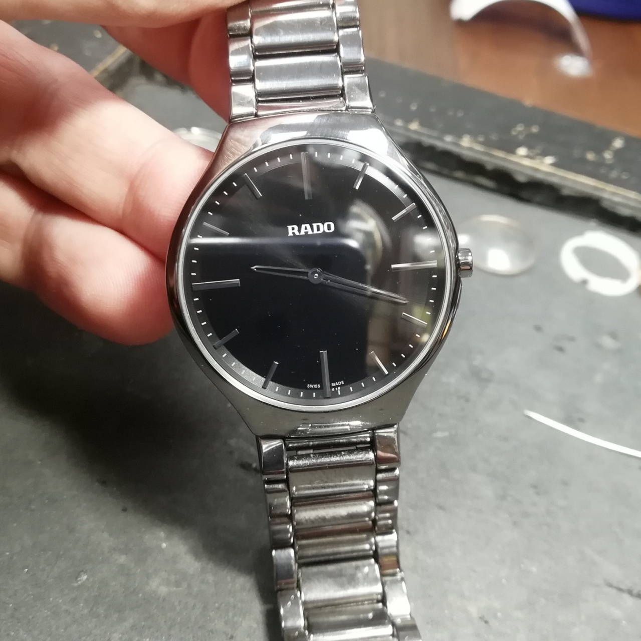

Часы сильно отстают. Какое то время ходят точно, но в течении суток где-то начинают сильно отставать. Это не равномерное отставание.
Из внешних признаков: очень много усилий надо приложить, что бы перевести время. Стрелку легко повернуть влево-вправо на 10-15 минут, но дальше она идёт ОЧЕННЬ туго.
И, на мой взгляд, не очень чётко фиксируются положения переводного вала.
Была простая мысль: вынуть переводной вал и потом его вставить аккуратно обратно.
Но не вижу кнопки, что бы замок открыть).
Буду рад совету. Ну и объяснению причины.
Нажимать где стрелка. Но не советую. Возможно слетела резинка головки, а может что-то другое. Механизм серьезный и очень нежный. Лучше обратиться к специалисту.

Это случайно не тот механизм, где при переводе стрелок вращается всё вплоть до двигателя? Если да - вынуть батарейку, ни в коем случае (!!!) не пытаться переводить стрелки и в сервис.
Думаю, что не тот). Виной тугого перевода стрелок была порванная прокладка на валу. Вал, вынул и снял её. Вот только заменить нечем, уж очень она маленькая была.. Есть у меня набор их, да только все велики.
Ну и они по прежнему отстают периодически. Батарейка новая. Говорят надо чистить колёса.
