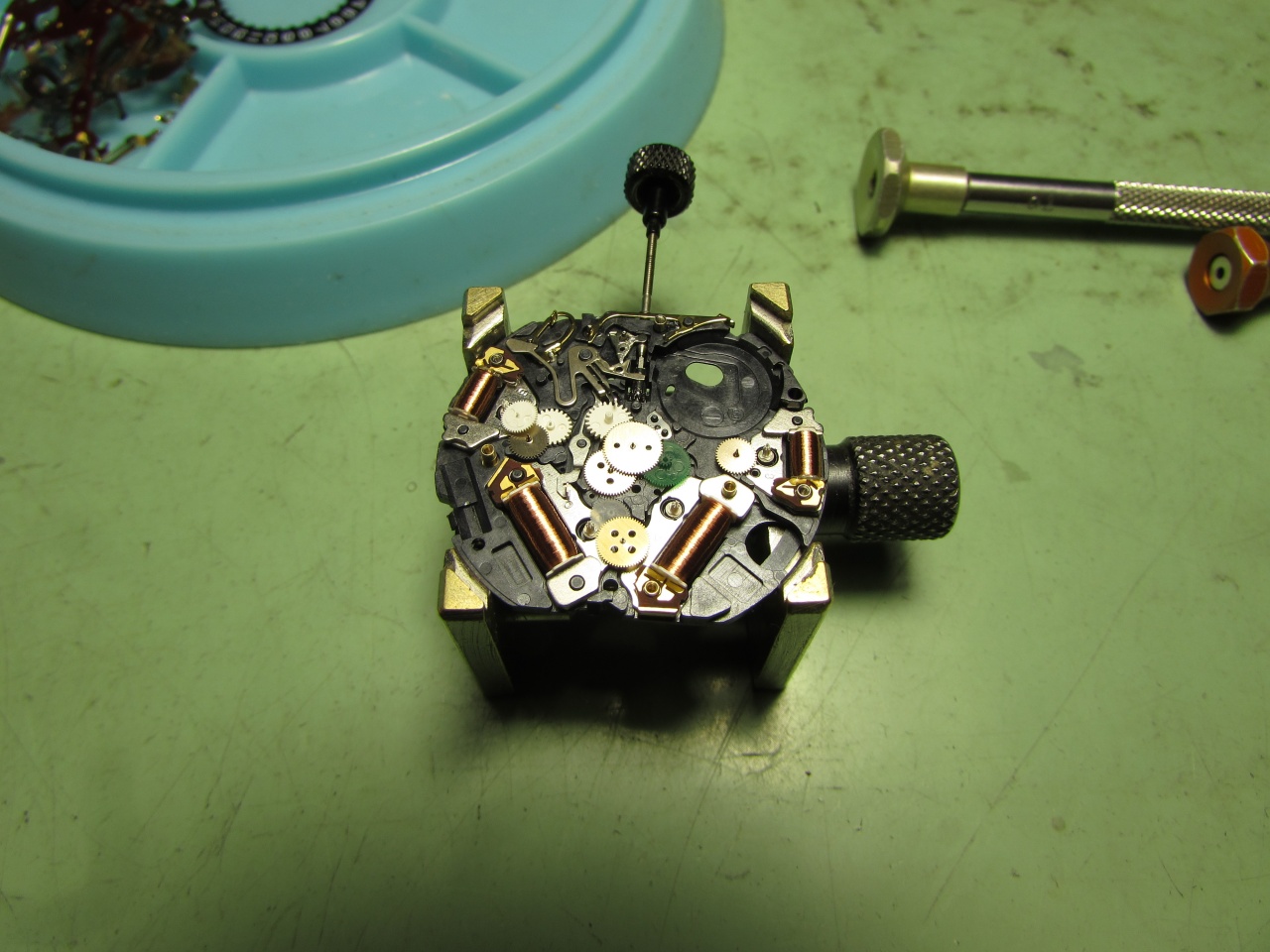

Дело скорее всего в сломанной цапфе следующего за секундным колесом . получаетса секунды идут а дальше все мертво. Механизм там не дорогои .

Кварцевые хронографы состоят из нескольких независимых модулей. Общего у них это одни эл.блок и батарейка.
В вашем варианте испортился модуль управляющий минутной и часовой стрелками.
А то что идет центральная секундная, в этом нет ничего странного. Она независима от других стрелок. .

Точно. На фото механизм от подобного Ориента. Пары колес не хватает, но общий смысл понятен...
