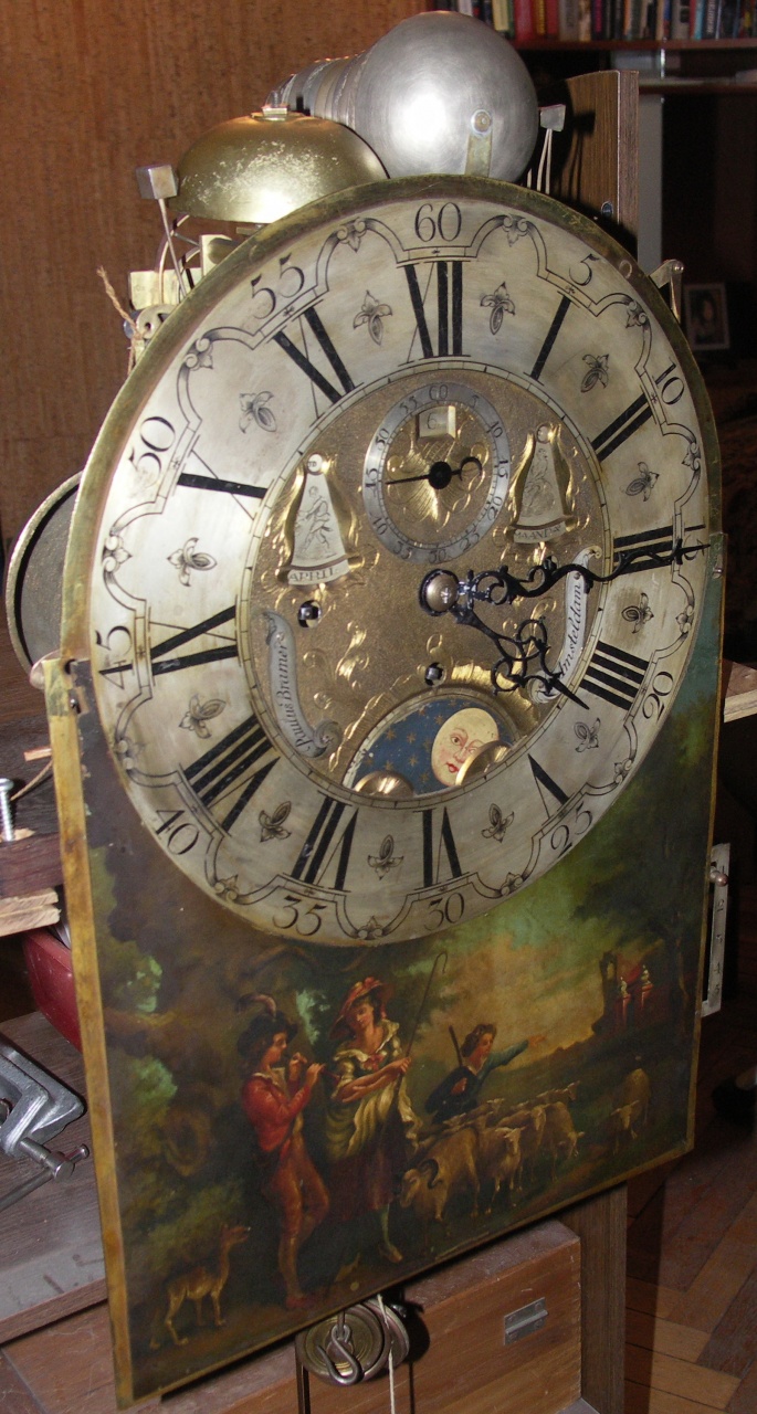

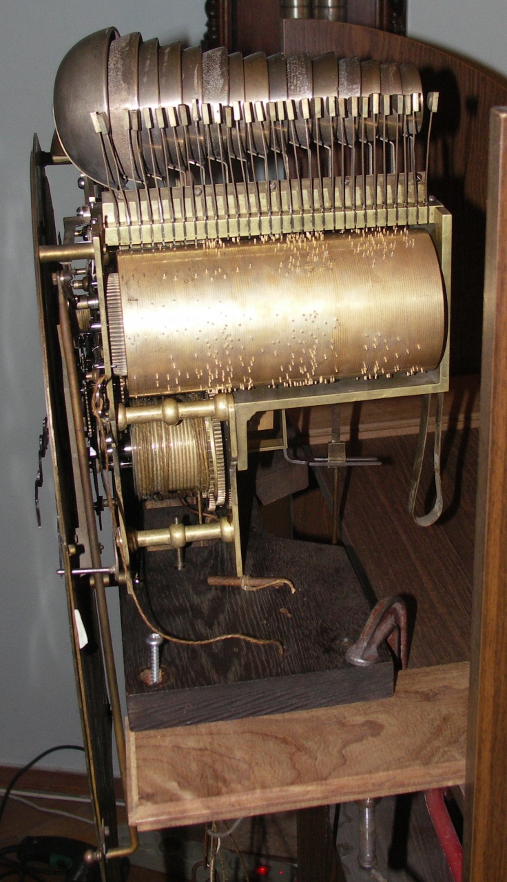

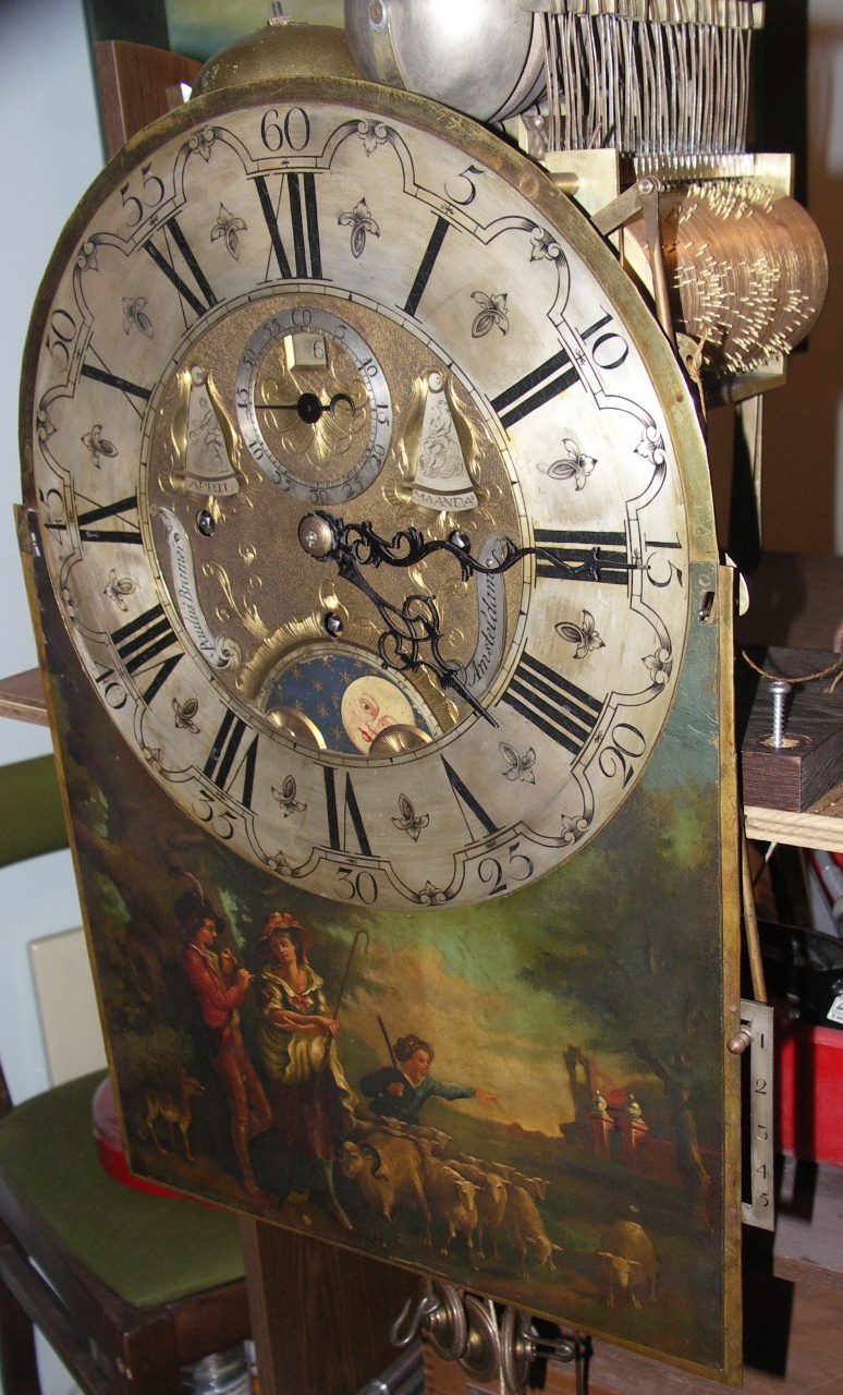

15 колокольчиков+2
Пока установил на стенд. Ход вроде уверенный, но попали они ко мне из - за несрабатывания боя - либо не запускается, а запустившись не останавливается мелодия и четверти, часы вовсе не бьют... Кто-то мыл до меня - приятно в руки брать.
Препарировать начну завтра.

Сергей, привет!
Это, конечно, чудо, а не часы. Фото корпуса-то есть?
Paulus Bramer, Amsterdam - один из известнейших голандских часовых мастеров 18 века. Вот что про него есть в книге Jaap Zeeman-а "De Nederlandse Staande Klok":
"Самый ранний сохранившийся документ с упоминанием часовых дел мастера Паулюса Брамера - его коммерческое объявление в Амстердамской газете датированное 22 июля 1715г, в котором он предлагает различные часы на продажу. Считается, что родился Паулюс в 1696г., однако документальных свидетельств этого не было найдено. Он делал любые часы: карманные, настольные, настенные (популярные в Недерландах Zaandam-часы), напольные, астрономические и башенные. Но, конечно, наиболее интересными являются сохранившиеся экземплярны его музыкальных часов.
20 августа 1750 г. к делу поключился и его сын, в качестве партнера, после чего производимые ими часы стали носить подпись "Paulus Bramer & Zoon". Паулюс скончался 29 апреля 1770 года."
Гугл выдает кучу ссылок по его имени, вот пара примеров его напольников:
http://solvangantiques.com/comps/auction_bluc1.html
http://www.artlistings.com/art/d/ant...erdam-ca-1750/
Вообще, если хозяин данных часов захочет еще что-то про них интересное узнать, то можно написать письмо в Голландский Часовой Музей:
http://www.antique-horology.org/Muse...ck/default.htm

Олег, спасибо за инфу, Вы как всегда на высоте!
С такой историей, к этому меху, теперь я должен подходить на "Цы" - на "Вы" уже слабовато...
Потоптался вокруг них час примерно - сбиты шестерни боя, рычаги пусков и остановов вообще сантехник из 70-х варил, клепал - коряги мимо пазов... Барабан - красавец, но новодел подозреваю. Цапфы надо шлифовать - не запускаются если не пихнуть (другого слова не применить)...
clock Звук пока какАфония - может и колокольчики местами слегка поменяли или заменены не в тон утраченным.

Сообщение от sergoki Посмотреть сообщение
Оно, конечно, и в оригинале не сильно напоминало мелодии в типичном для нас, современных людей, понимании. Ну вот, к примеру, похожий мех:

Сообщение от Oled Посмотреть сообщение
http://www.youtube.com/watch?v=_msd4...eature=related
Нуда, точно не Пол Макартни... Но у попавших мне в руки есть довольно приятные кусочки мелодий в некоторых "треках" Если получится привести работу механизма в порядок, сниму ролик и выложу Вам на радость.

Класс машинка, с удовольствием поработал бы с такой.
Кстати колокольчики практически перепутать нельзя, они идут по размеру, меньший заходит в больший.
Года два назад был аналогичный англичанин, если не изменяет память, 8 колокольчиков и 4 спиральных гонга на четверть и один массивный спиральный гонг на часы.

У этих, кстати, должен быть так называемый "голландский бой": бой четвертей и часов по двум колокольчикам разной тональности. Кол-во полных часов отбивает колокол с низким голосом, получасы - с высоким.
