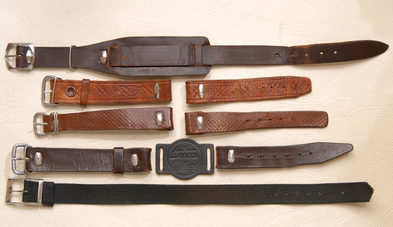

а какой там по заводу ремешок должен быть?
Покажите фото, пожалуйста, чтоб скорняку показать что шить.

Часы продавались без ремешка. Ремешок приобретался отдельно. Вот основные типы ремешков тех лет: но стальные зажимы не пойдут к золоту...

Еще раз спасибо!
Забрал часы из мастерской, теперь сошью ремешок, похожий на оригинал - и под стекло.
